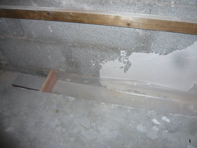

Etape 1 : boucher la rigole
La piece possédait un doublage en briques rouges et la chape fut coulée après la réalisation de l'isolation thermique. Ainsi après abattage des murs je me suis retrouvé avec une rigole longeant les deux murs en contact avec l’extérieur. Autant sur un des murs c’était l'occasion de tirer des gaines et les 'encastrer' facilement, autant pour le mur avant c'est une gène car le trou m’empêche de poser la colonne a plat. C'est aussi l'occasion de réduire les risques d'infiltration d'eau puisque la tranchée a boucher se situe au niveau des fuites traitées.
- Dans un premier temps je dépose un film polyane qui va proteger la chape des parpaings en cas d'infiltration. Je mets egalement une cale en contre plaqué pour marquer la fin du remplissage (le trou a gauche servira a guider la gaine de VMC)

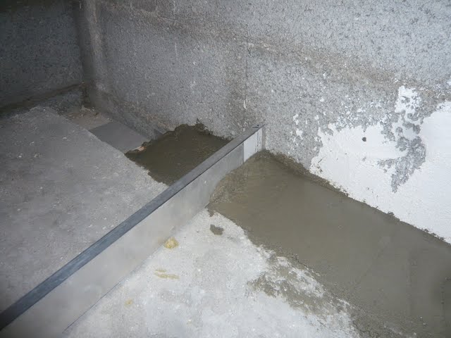

- Je remplis la cavité au mortier (sable, ciment, eau) en ajoutant au mélange du SikaLatex, un produit qui permet non seulement de rendre le mortier étanche mais facilite également son accrochage avec la maçonnerie existante.
- Je racle l'excédent avec une regle en aluminium de maçon, cela permet d'obtenir une surface lisse et a niveau.
- Il faudra faire le mortier en plusieurs fois, car j'utilise une auge et pas de betonniere. Ci dessous on voit l'aspect laiteux du SikaLatex
- Et voila le travail, ne reste plus qu'a laisser secher

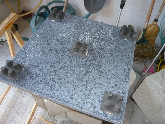

Etape 2 : préparation des colonnes
- en glissant ma regle en alu de macon dans une poutrelle métallique et en la faisant coulisser je parviens a tirer une ligne droite qui symbolise la position du futur cadre en tissu qui recouvera l'avant. Cela me permettra de correctement positionner mes colonnes pour ne pas qu'elles debordent
- Je vais me servir de blocs normalement prévus pour les piliers de portail
- Les blocs seront pris en sandwich entre deux plaques en beton normalement prévues pour daller les jardins. Jai cependant besoin de les redecouper aux dimensions de mes enceintes et pour cela je sollicite mon voisin et sa machine. Vu la dureté de la dalle il faut en effet imperativement refroidir a l'eau le disque, et un moteur puissant :
- Et voila : 6 plaques découpées a la bonne taille (j'en ai profité aussi pour découper des dalles pour les caissons de basse)
- Les dalles inférieures seront reliées au sol via des plots acoustipads. Par mesure de sécurité on en met 5 et on les fixe avec des vis. J'utilise un gabarit en bois pour toujours percer a la mémé distance des bords, et cela pour éviter que les chevilles qui débordent de l'autre cote de la plaque ne gênent l'installation des blocs de pilier
- ma hantise etait de voir la dalle du dessous se briser sous le poids des blocs et du sable : gros degats en perspective dans la salle et risque de se blesser gravement si la colonne me tombe dessus. J'ai donc voulu tester la charge a blanc en empilant les materiaux destinés a la construction. Ouf, ca tient bien.
- Concernant les subwoofers, pas question de percer la dalle et de mettre des chevilles car j'ai besoin de garder toute la surface plane; les contraintes etant plus faibles, je pouvais me contenter de juste poser les plots au sol et la dalle dessus, mais j'ai voulu rajouter tout de meme un peu de colle contact. Je ne suis pas sur que cette derniere adhere parfaitement bien aux plots, mais ce ne coute rien d'essayer :
- on commence par déposer la colle sur les plots, puis on les colle ou on veut
- il faut ensuite separer les surfaces et laisser secher 5 minutes
- puis on recolle et on presse le tout (donc j'ai posé un bloc dessus)
