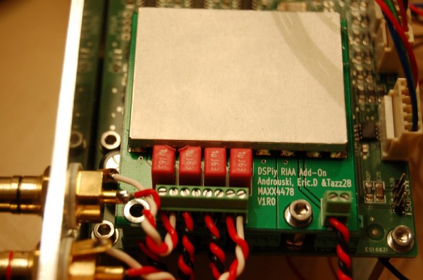

Ca y est, les raccords usb sont arrivés ce midi...
Il ne reste donc plus que la face avant à faire...

Je viens de mettre en service le DSPiy avec la Lenco, ça fonctionne :oldy:
Qq photos demain...

Niveau bruit, en condition réelle ça le fait ?
Tazz28
Messages: 2802
Inscription Forum: 03 Nov 2008 23:47
Localisation: Dreux
Message » 07 Sep 2014 19:54
Il y a du bruit ; mais le rapport signal bruit reste bon, j'ai écouté toute la soirée d'hier et ça me convient. Bon, si on peut débusquer l'origine du bruit ce serait pas plus mal ; je vais comparer avec l'entrée phono d'un intégré pour voir si ça vient pas de la platine elle même - câblage d'époque...
androuski
Messages: 23201
Message » 07 Sep 2014 20:01
En fait le bruit est présent quand le DSPiy est sur -10db par ex., sans musique : mais le gain du pré RIAA est tel qu'il esr hors de question d'écouter à -10db : en pratique à -30db c'est déjà bien soutenu, et là on entend plus le bruit à la position d'écoute. Donc on peut être perfectionniste, mais en l'état ça me convient : pour moi l'écoute vinyle ce n'est pas la recherche de la qualité absolue... bon, si on peut gagner c'est toujours mieux bien sur.
Existe-il un système pré RIAA complètement silencieux ? Quand on voit la modestie du signal en amont on se dit que les risques de pollution sont inévitables. Bon, le recâblage de la platine est prévu cpdt :wink:
Au fait : merci Tazz, sans tes conseils cette carte d'aurait jamais vu le jour :thks:

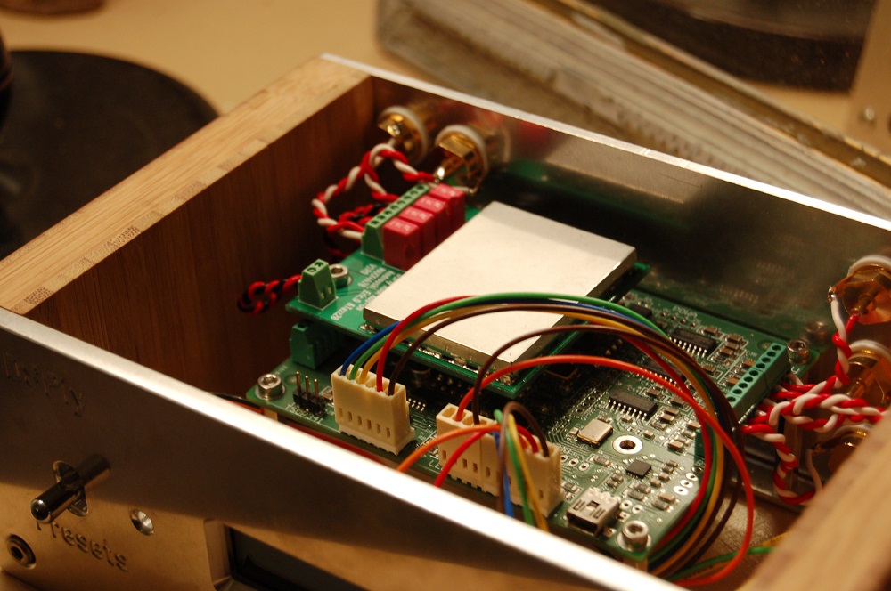

Message » 07 Sep 2014 21:44
Voilà à quoi ça ressemble intégré dans le boitier. J'ai torsadé les câbles...
androuski
Messages: 23201
Message » 07 Sep 2014 23:14
Il est vraiment beau ce boitier ... :)
