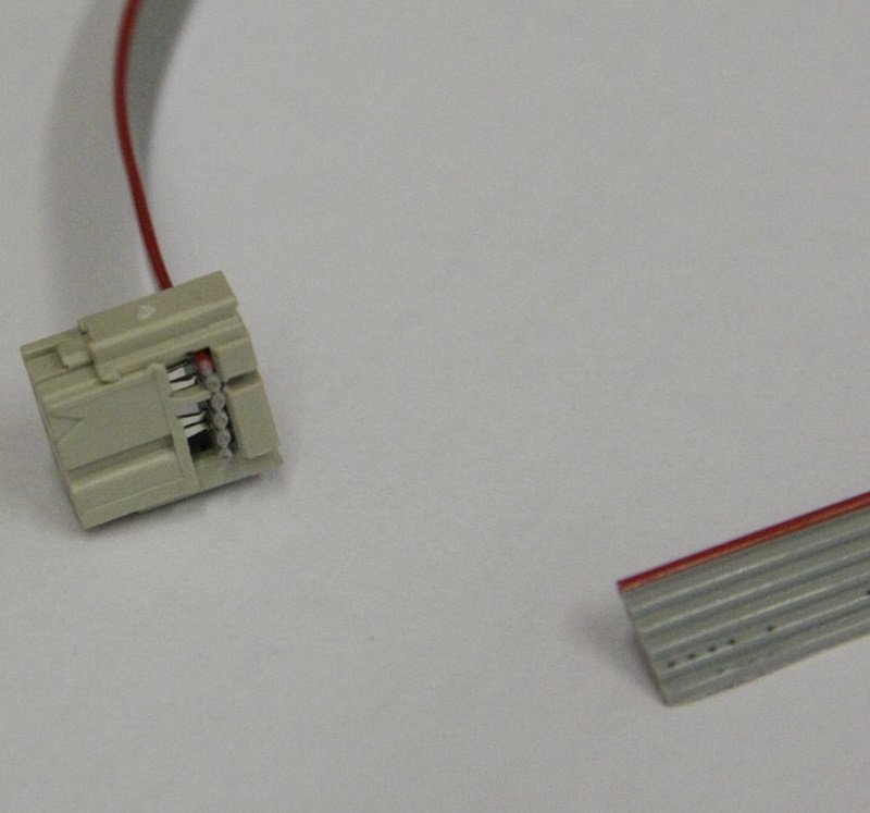

Message » 30 Déc 2014 19:32
C’est tout simple de faire un câble plat.
Il faut couper le fil bien net, avec de bons ciseaux par exemple.
Le connecteur à un repère en forme de triangle pour la Pin1. On y fera correspondre le fil rouge.
(mais c’est pas grave si on le met à l’envers, au final c’est le fil rouge que l’on prendra comme repaire).
On serre avec les doigts et vérifie que le câble est bien perpendiculaire au connecteur. (mieux que moi sur la photo)
On serre dans étau sans forcer.
Par acquis de conscience, on peut tester au multimètre en mettant des picots dans les connecteurs.
Coté Amanero, si l’on avait soudé le connecteur complet, il suffit de retirer les Pin dans le chemin en les coupants ou mieux en chauffant bien la soudure puis en tirant très légèrement sans forcer sur la Pin.
Avec l’ADAU1452, c’est un peu limite niveau hauteur, mais ça passe.
Sinon il existe des picots plus longs.
J’ai pas mis sous tension, mais en théorie cela devrait fonctionner.
