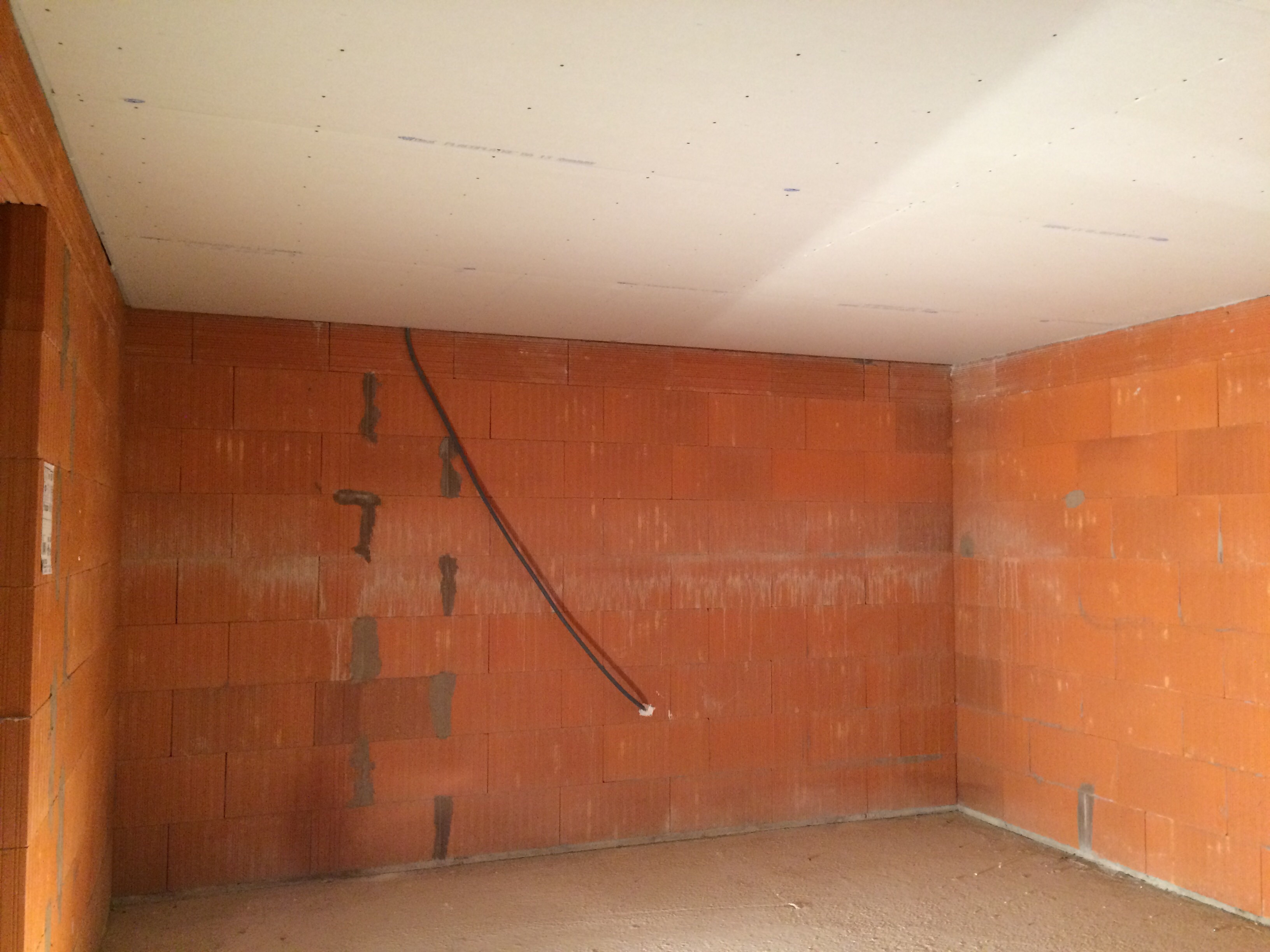

Pose des suspentes tout les 40cms
Voilà une bonne journée qui touche à sa fin, avec mes amis on a fait l'ossature du plafond rail M90 tout les 40 cms et 1er couche de placo Ba13 avec joint en silicone + 2ieme couches de placo BA 13 en quinconce avec Green glue. Je vais noter ( sur mon petit cahier )ce que je dépense à € près pour pouvoir spécifier le prix au mètre carré + j'ai envie de noter aussi ( petit cahier) chaque jour le nombre d'heure passé à travailler pour savoir au final le temps passé à me consacrer a la fabrication pièce de ma passion....
J'ai mis des vis tout les 15 cms Sue 1er et 2ieme couches et j'ai oublié de faire des photos de la mise en place de la Green glue j'en ferai pour la pose des murs promis ..... A savoir que pour isoler mon plafond je vais souffler 50cms de LDR plus tard ....
PS: J'aimerai savoir comment faire pour modifier le titre de mon topic je n'y arrive pas .....
4 vis dans chaque suspente
Pose 1er couche pas de pb on est bien équipé
1er couche terminée et joint en sillicone
Pose de la double couche BA13 en quinconce

Message » 07 Fév 2015 21:43
Voila la suite
Plafond terminé ouf 10 heures de boulot a 3...
Mon petit cahier ou je note tout depuis bientôt 2 ans avec même des feuilles de plans électrique et fabrication de meubles maison pour électronique sont scothées
