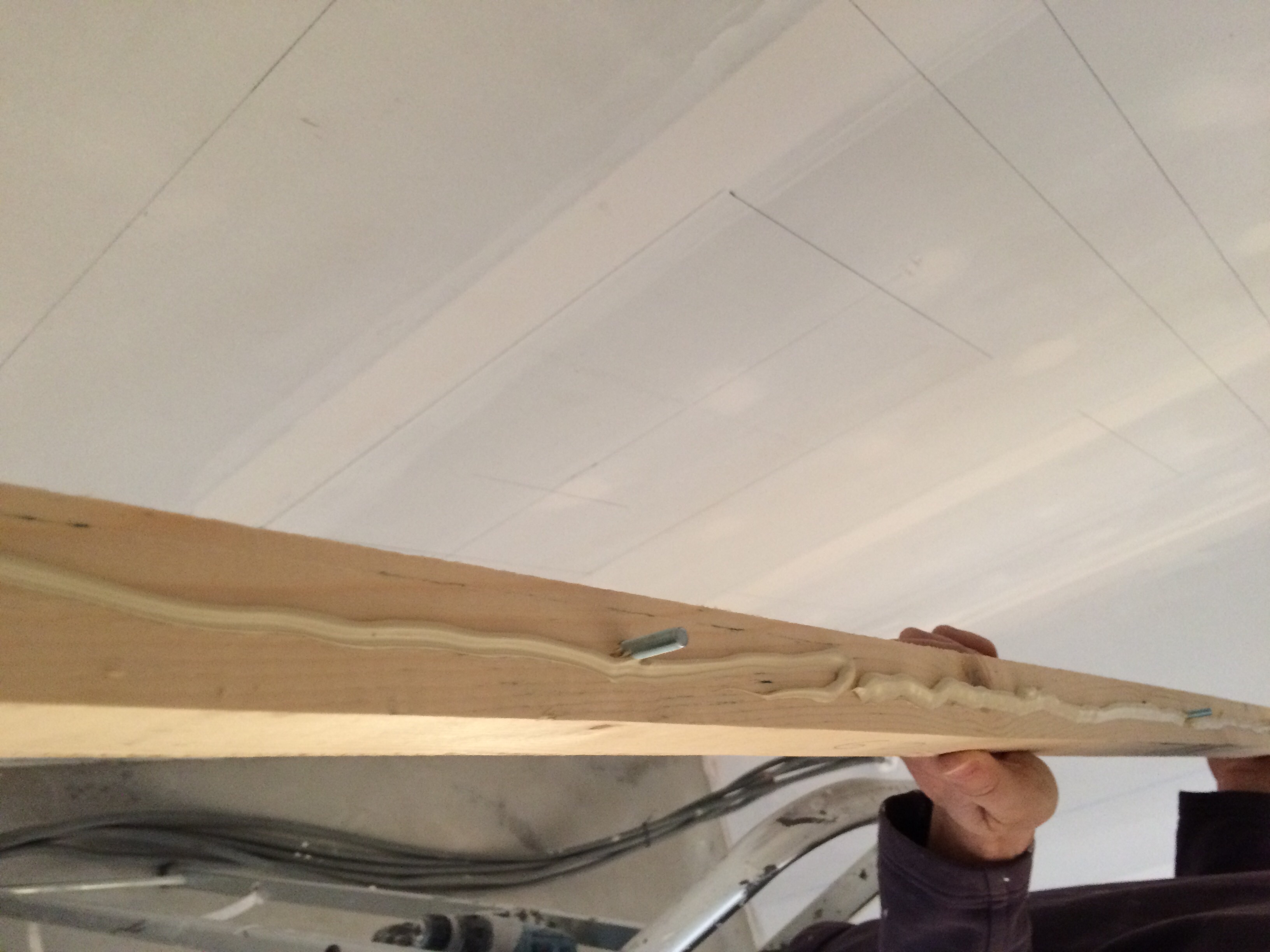

Le travail de la journée debut de la structure, le commencement était difficile avec le tasseau du plafond un coup dans le rail un coup cheville molly.....puis les tasseaux sont pas très droit il faut dire ....
Bien sur du mastic colle pour chaque tasseau en plus des vis de fixation
Pour le tasseau du sol, des bonnes grosses chevilles a frapper
Des serres joints pour etre sur de ne pas bouger au moment de fixer ces tasseaux , perdre le niveau a ce moment là est ragent
Toujours fixé des deux façons, équerres de chaises et équerres de cadre....
Voilà mon futur support qui va me servir à fixer mon cadre d'écran , le haut du cadre de l'écran sera lui 16 cm au dessus de ce support...
