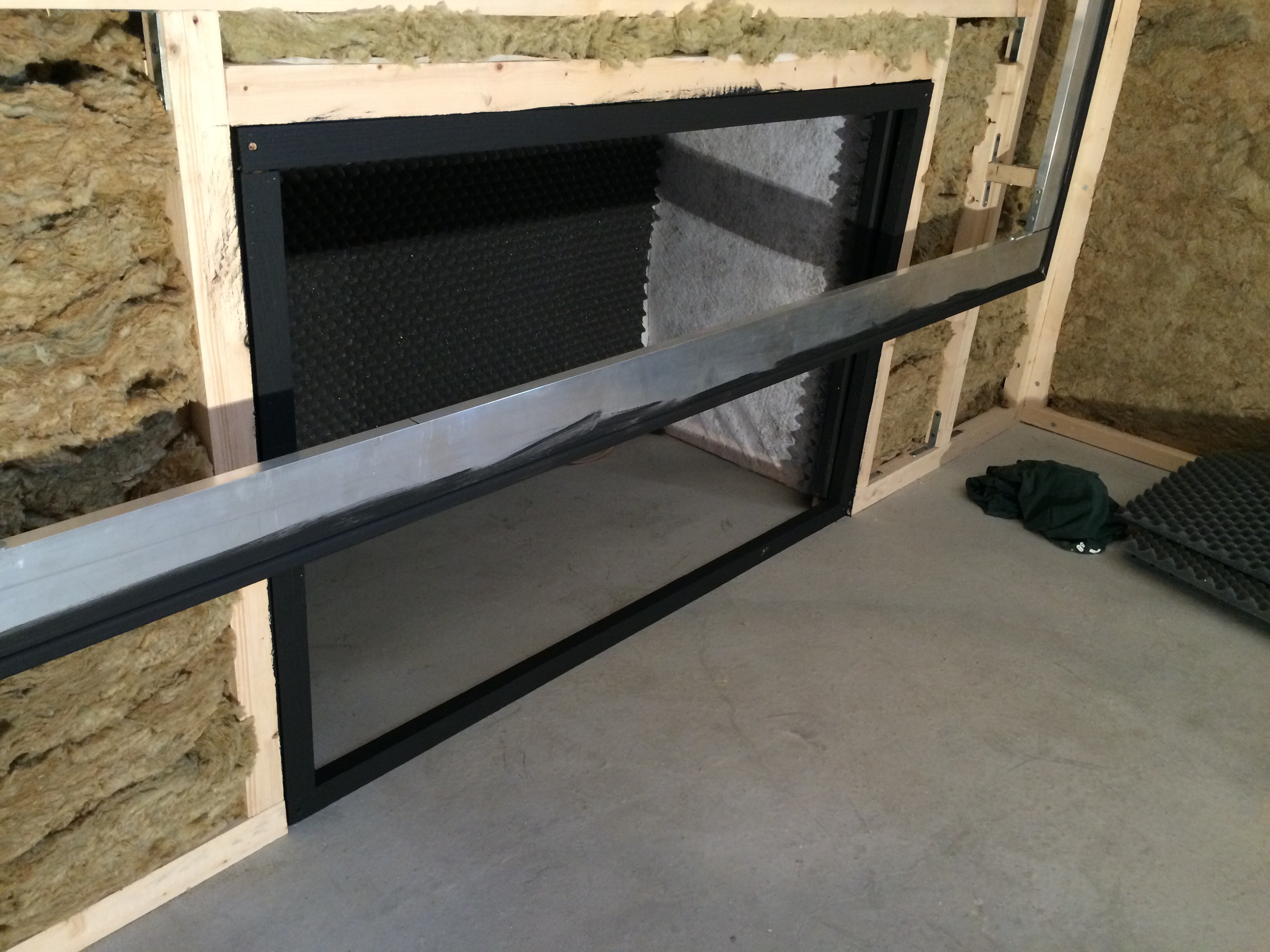

J'ai donc cloué une baguette plate de 5mm sur la face arrière sur lesquels viendront se fixer les bandes velcros l'écart est rattrapé

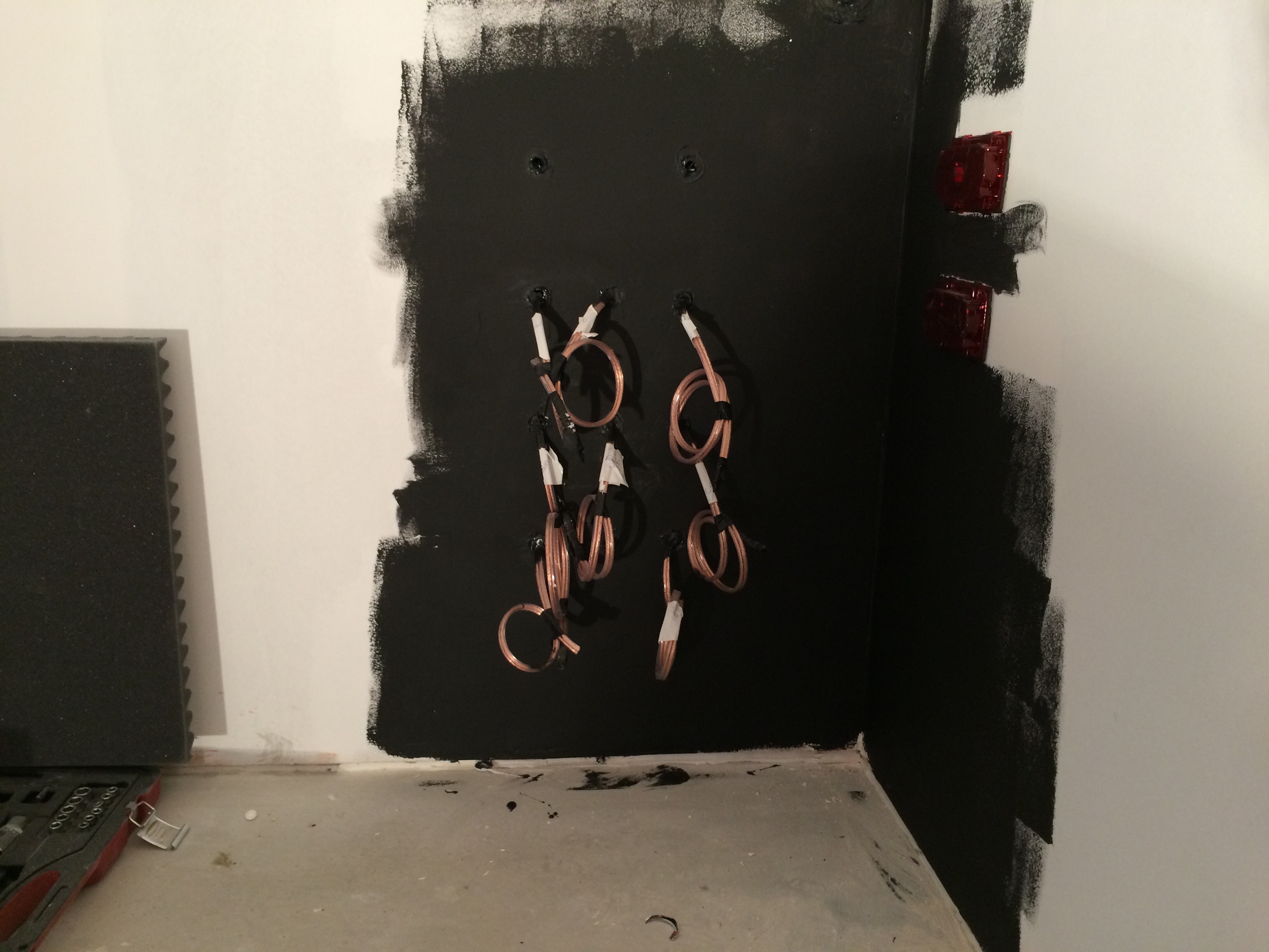

Les 1er touche de peinture

jejedu710 a écrit:Mince alors lionel83 comment tu vas faire acheter de la mousse?
oui , je vais faire découper des cubes de mousse et les retailler au couteau électrique de cuisine pour leur donner la bonne forme
pour tes spots , un coup de peinture noire et hop le tour est joué

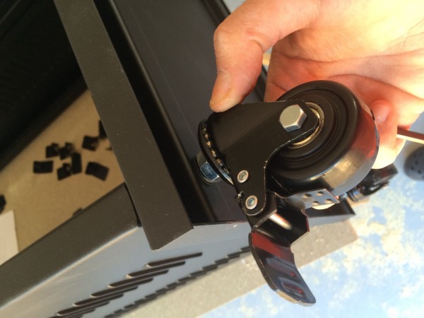

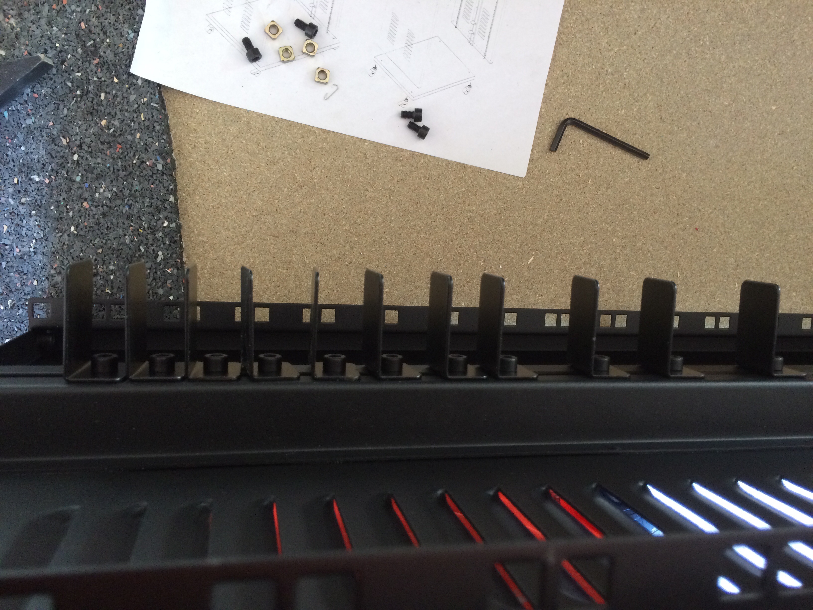

Montage du rack Thomann un peu hier aprem et cet après midi en bas il va y avoir les 5 amplis pro Yamaha ....
Je le trouve de très bonne qualité
car j'avais lu certaines mauvaises critiques notamment sur les roues mais je les trouve top, apres a voir une fois chargé et sur la moquette .....

Avec les photos c'est mieux ....

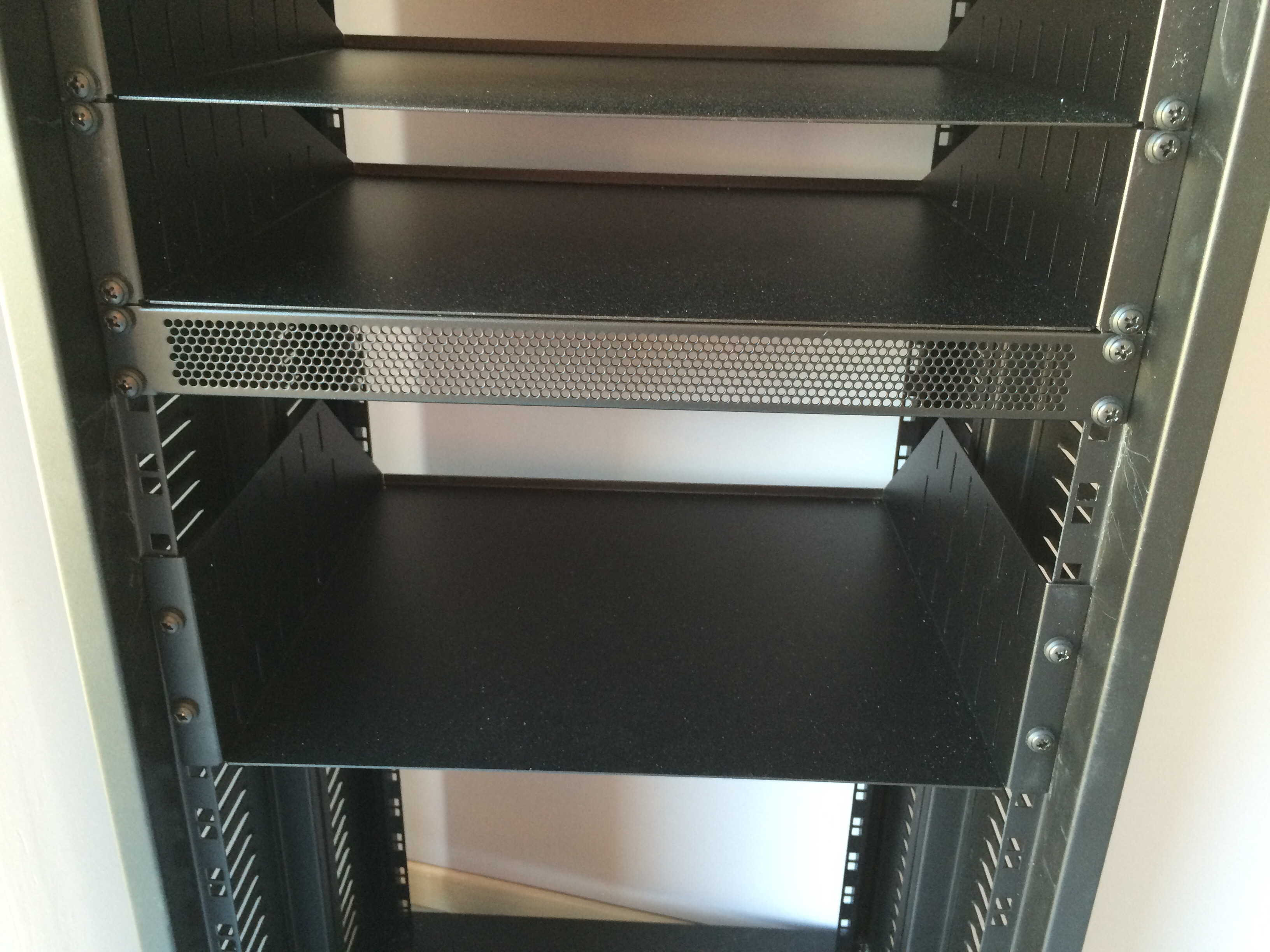

j'ai longtemps regardé les modèles de chez Thomann et j'ai toujours du mal à comprendre comment le matériel peut tenir sur seulement les 4 vis de devant...
Est-ce que tu pourrais me donner la profondeur des tablettes, car elles n'ont pas l'air super profondes...En fait, j'ai un ampli de puissance qui fait 45 cm de profondeur, donc je cherche une tablette pour ces rack qui soit assez profonde, mais je crois que c'est peine perdue....

agassi qu un risque à avoir car es éléments ne sont pas fixées seulement par les 4 vis car il y a des équerres au milieux du rack que tu positionnes à la hauteur que tu veux elles soutiennent les tiroirs où rack c'est très solide ...
Pour les tiroir on a tous le même problème car 37 Cms c'est la profondeurs maximale mais tu peux jouer sur l'avant et l'arrière de 3/4 Cms devant et derriere mon preampli fait 41 il dépassera de 4 en face avant .... Pas très grave .... Franchement il est super ...

Ahhh, excellent !!! Merci pour l'info, je ne connaissais pas le coup des équerres, c'est quand même rassurant...
Mais c'est que mon ampli ( 45 cm de profond et 34 kg de muscles ) me fait un peu peur quand même, surtout la profondeur. Je vais encore cogiter, mais vu le prix de ces rack, c'est super intéressant...
En fait, je regardais les modèles Samson ( http://www.thomann.de/fr/samson_srk21.htm ) qui sont plus profond ( 46 cm contre 40 cm ), mais si je ne me trompe pas, il n'y a pas d'équerres au milieu, donc comment est-ce que les matériels tiennent ? Et je crois que les rack Middle Atlantic c'est pareil, mais plus adapté au home-cinéma ( mais aussi 20 fois plus chers....).

oui je dirai même 40 fois plus chers c'est hallucinant les prix ...mais bon a mon avis attention le rack ...agassi a écrit:Ahhh, excellent !!! Merci pour l'info, je ne connaissais pas le coup des équerres, c'est quand même rassurant...
34 kilosc'est de l'ampli dis donc!!!!!! C'est vrai qu'avec ce poids là je ne sais pas je n'ai pas encore mis mes éléments , sinon la solution tu poses ton amplis en bas du rack pas besoin de tiroir
....Par contre je viens de mesurer et le rack fait exactement 45,5cm de profondeur et 40cm c'est la distance entre le rail de fixation pour façade avant et le rail de fixation arrières si tu bidouilles le tiroir il ne dépassera pas
