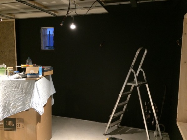

Ce matin on m'a posé la clim " Noir" du coup dans la foulée j'ai commencé la 1er couche de peinture
On commence le all Black .....
Entrée

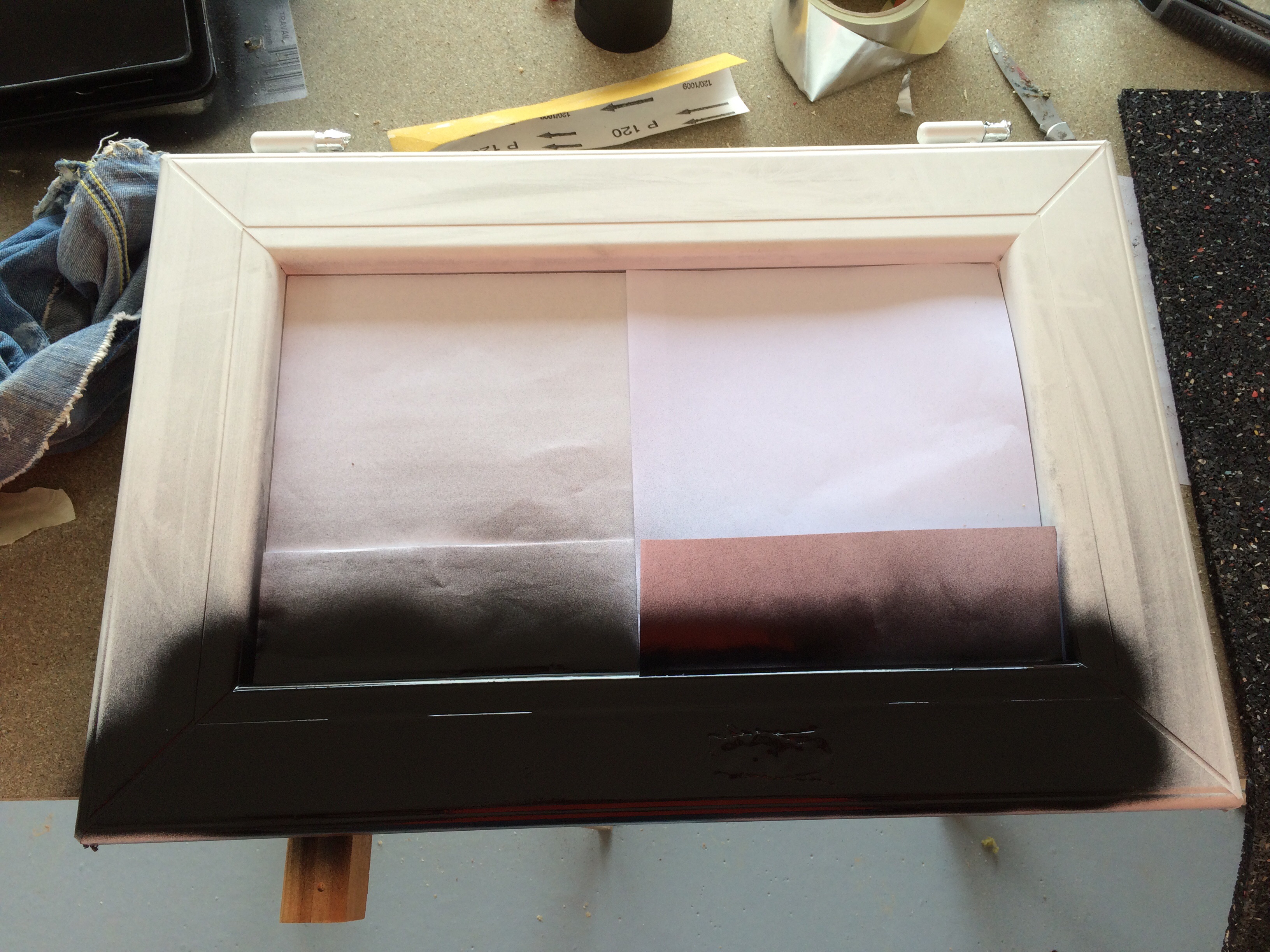

Préparation de la fenêtre ....

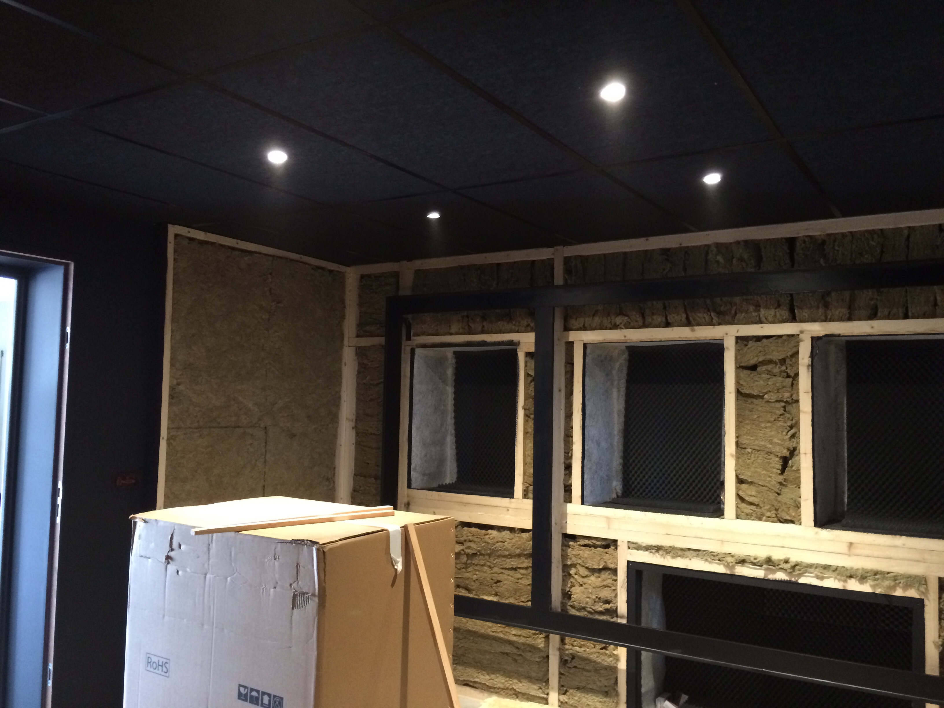

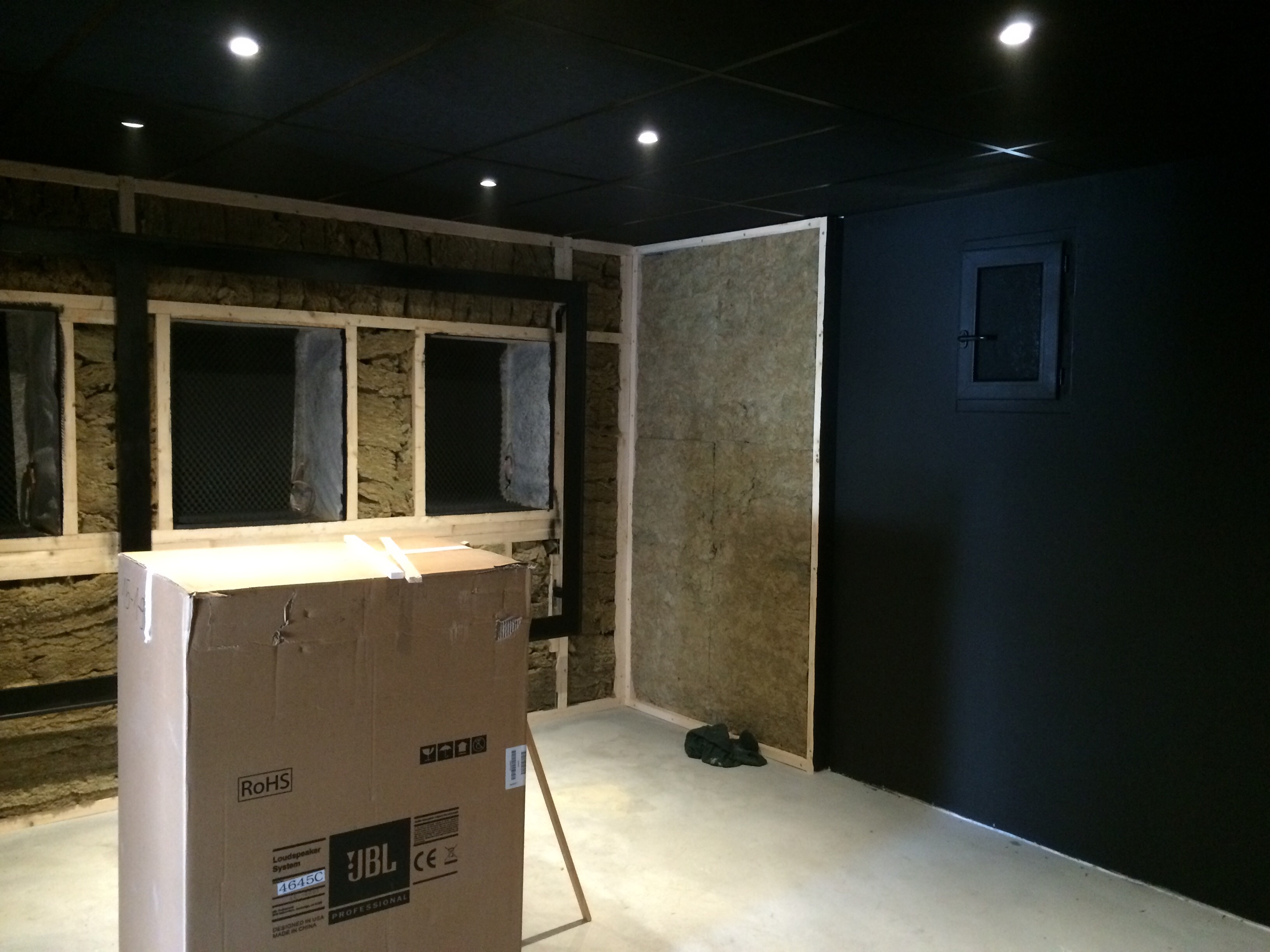

Alors j'ai fini la préparer de ma fenêtre ce matin et cet aprem avec le paternel mis en place des dalles Eurocoustique ....et je n'ai qu'une chose a dire c'est horrible à faire !!!! :grr:
Pour les spots je me suis rendu fou pendant plusieurs jours pour en trouver avec un système de fixation différent ou avec plus de marge mais je n'ai pas trouvé a "un prix modeste " alors on a tenté de les mettre normalement et c'est parfait alors que mes dalles font 40mm, pas besoin de se casser la tête en faite ....( voir photo)

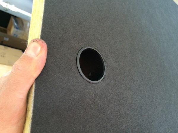

Pour le passage des cables HDMI au niveau du projo je me suis inspiré du topic de Lolo(63) je me rappel jamais le chiffre si c'est 63 ou 69.... Bref un bout de tuyau en PVC avec un léger retour, peint en noir à la bombe ....et le tour est joué c'est tres propre
Fenetre avec feutrine collée sur la vitre
Pour la mise en place des spots c'est très simple
Rien a faire il tient tout seul a la force des ressorts
Pour le passage des câbles HDMI au niveau du projo un bout de PVC avec une légère colrete le tout peint en noir
Vu arriere de mon passe câbles

Message » 18 Avr 2015 19:43
Le découpes au dessus du support n'ont finalement pas été tres difficile le résultat est propre
Resultat passage des cables au dessus de ma niche a videoprojecteur

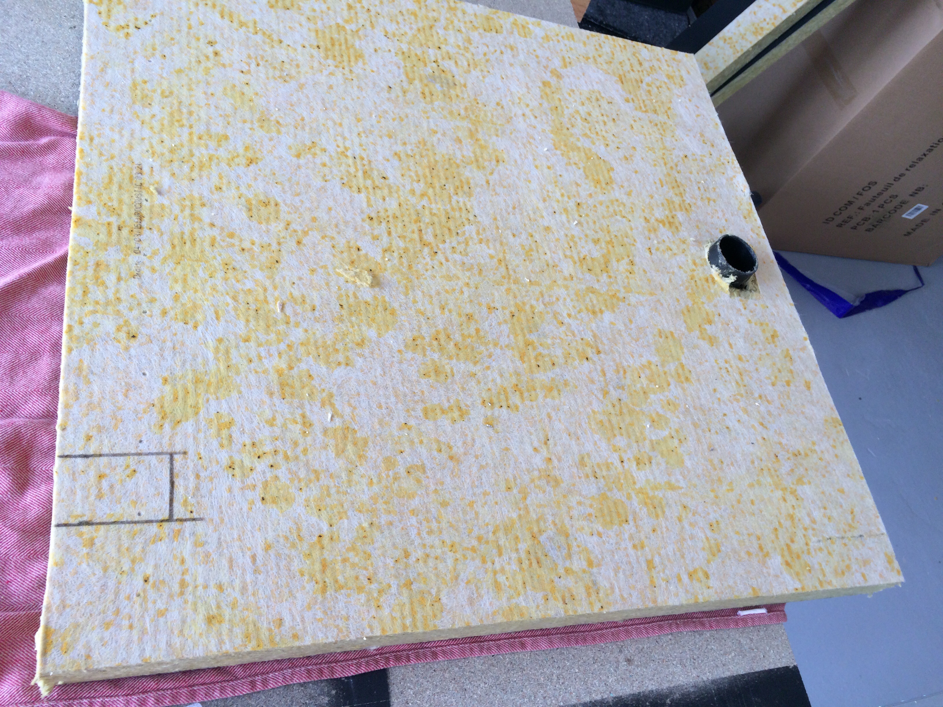

A la mise en place de la dernière dalle j'ai bien abîmé l'une de mes dalles, alors la les boules !!!!
Malheureusement a la mise en place de la dernier dalle catastrophe
Le kit du réparateur des dalles Eurocoustique
Mis en place avec la bombe

Message » 18 Avr 2015 19:47
Resultat pas trop mal mais je suis gâché quand même
Voici la fin de journée
Vu de l'arrière de la salle
Oui ben ce plafond m'a énervé j'avais besoin de l'exprimer

Message » 18 Avr 2015 21:08
Encore une belle étape !
Et le week end n'est pas fini :wink:
Pour l'éraflure, c'est bien connu, tu ne verras que ça !
Mais pour les autres spectateur ce sera incognito :siffle:
Donc dans le Fuck, tu vas mettre de la laine de 100 ?
Je recommence avec ma question mais c'est pour être sûr d'avoir bien compris...

Message » 18 Avr 2015 23:10
Oui c'est bien ça .... LDR 100mm ....tissu tendu ...
Sur les murs latéraux 76mm mais les cadres seront amovibles eux ....

Message » 19 Avr 2015 8:22
ça commence à avoir de la "gueule" :wink: , tu vas t'y prendre comment pour tes cadres amovibles ? leurs fixations ?
lionel83
Messages: 619
Inscription Forum: 19 Sep 2008 22:57
Localisation: Brignoles
Message » 19 Avr 2015 8:28
En faite mes cadres amovibles sont des acoustipanel de chez Futu......and en 76mm je pense devoir mettre des molly' sà moins que la colle suffise ....j'attend de les recevoir cette semaine je pense

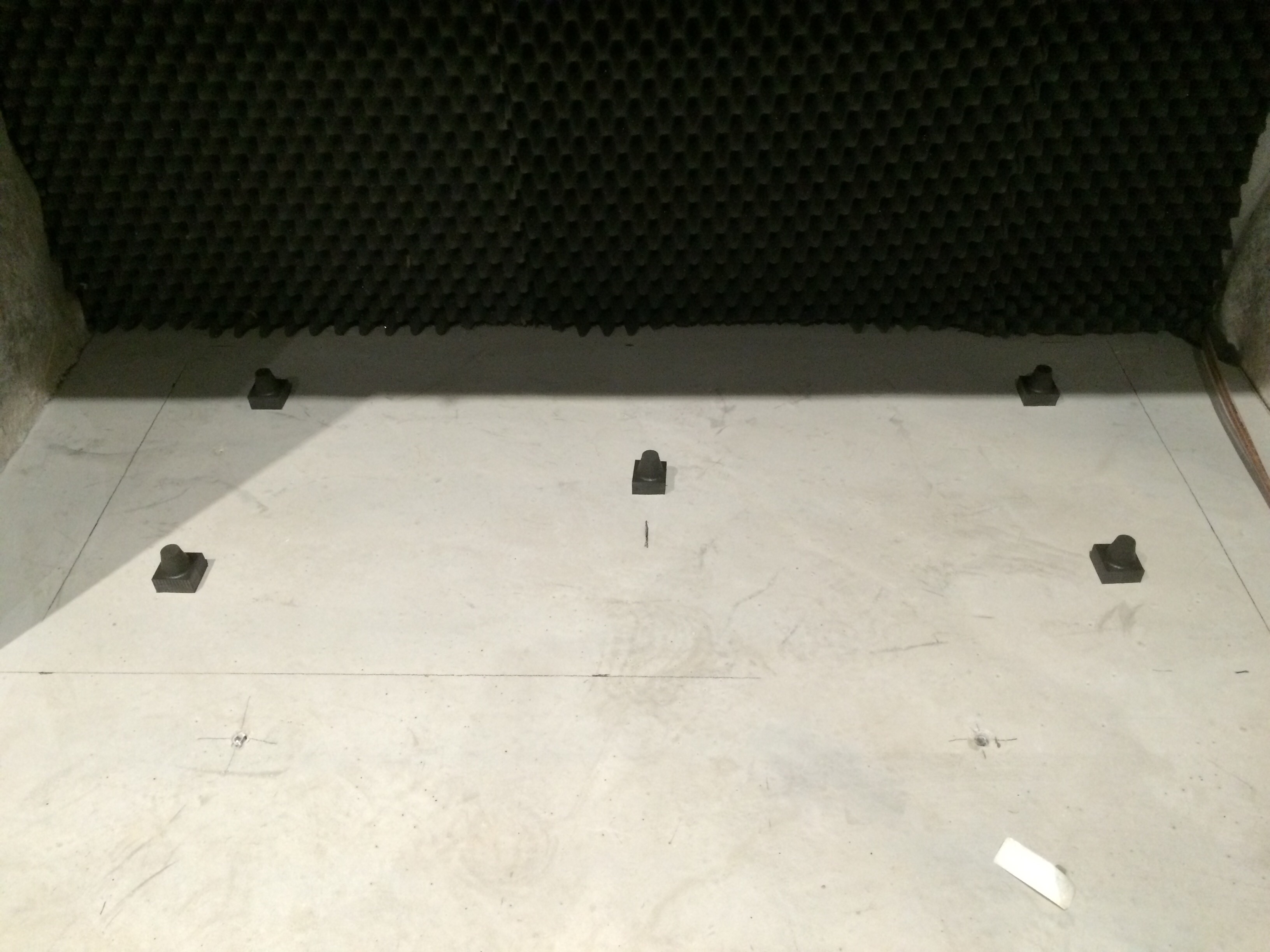

Message » 19 Avr 2015 16:14

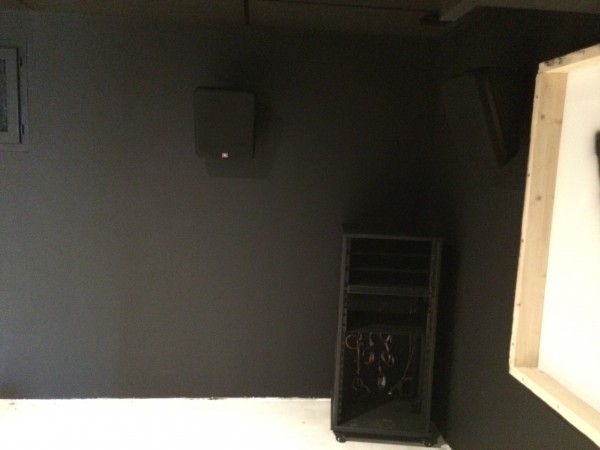

Ce matin mis en place des enceintes
Mis en place des decoupad
Le caisson dans sa niche
Avec les frontales
Les surround droites avec essais du positionnement du meuble hifi
