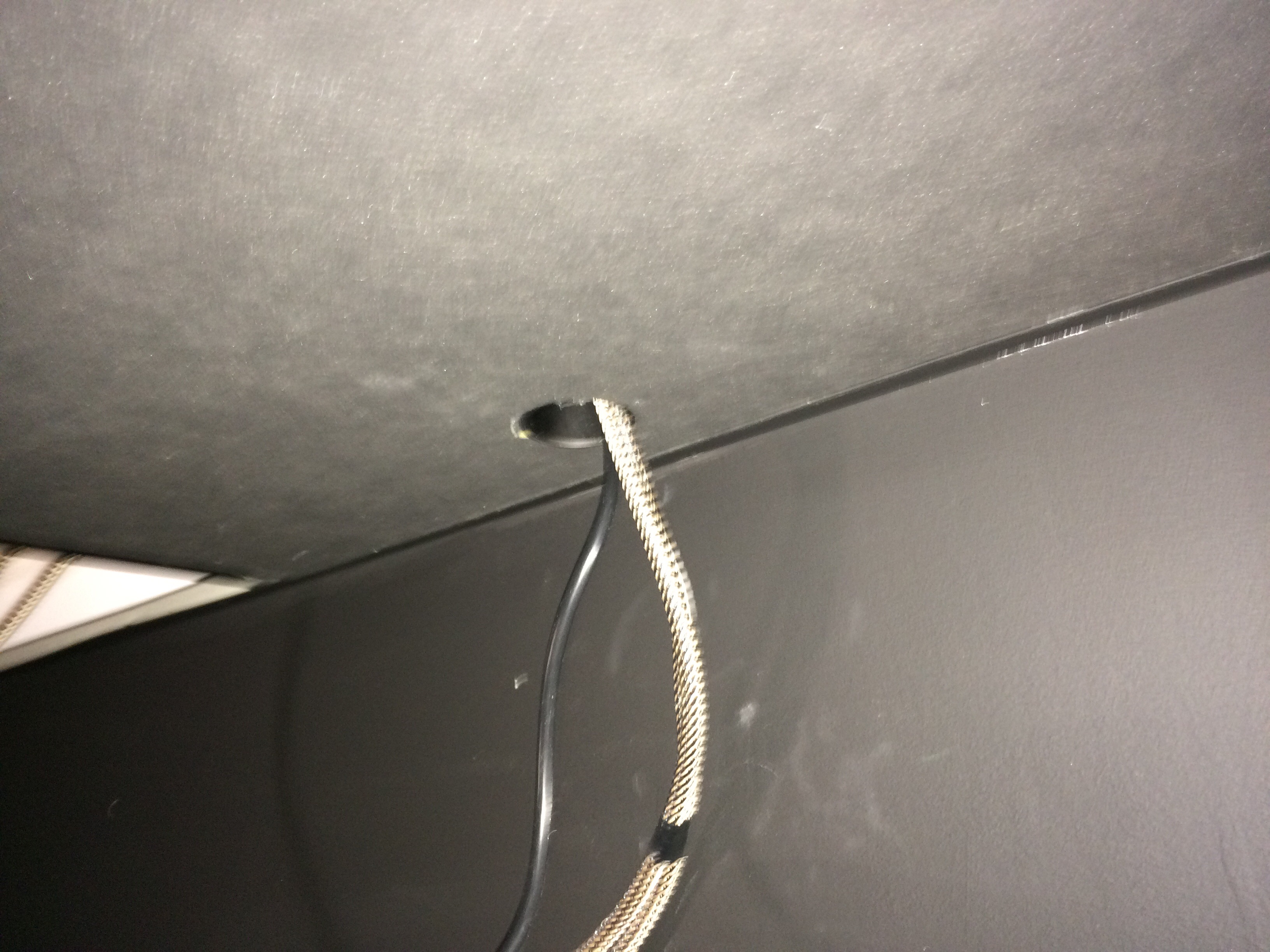

Pour le passage des cables HDMI au niveau du projo je me suis inspiré du topic de Lolo(63) je me rappel jamais le chiffre si c'est 63 ou 69.... Bref un bout de tuyau en PVC avec un léger retour, peint en noir à la bombe ....et le tour est joué c'est tres propre

Pour le passage des câbles HDMI au niveau du projo un bout de PVC avec une légère colrete le tout peint en noir
Vu arriere de mon passe câbles
