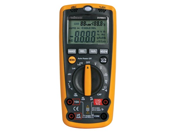

Message » 18 Mar 2015 0:14
Le mien est un peu plus compliqué...
Meilleur? Je ne sais pas...
Philby
Messages: 9819
Localisation: 33
Message » 18 Mar 2015 0:37
l'appareil du DIYeur :grad: :
C'est pas lui que j'ai utilisé, mais c'est tout de même complet, rapide et pas trop mal foutu à l'usage.
Pour la précision, faut peut être pas trop demander, mais reste décent.
