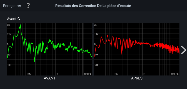

Message » 16 Mar 2021 11:47
jacko a écrit:Il n'y a pas la notion de bande en filtre FIR mais de résolution taps.
Oui je suis d'accord mais en pratique avec XT peu importe ce que tu modifie sur l'application, ça changera toujours (pour une calibration donnée) une fréquence prédéfinie, exemple si la calibration a décidé de traiter à 50Hz et que tu veux augmenter/baisser du 65Hz ça ne fera qu'influer sur le 50Hz. Et les résultats de calibration montrés par l'application montrent de manière évidente, que même sans modification utilisateur, avec XT ce ne sont que quelques fréquences qui sont tirées vers le bas mais de manière trop large ce qui impacte aussi les fréquences aux alentours, créant parfois un creux de chaque côté du pic. Exemple sur le avant/après ici :
On voit bien comment le pic à 55Hz est traité : au lieu de le ramener à +8dB environ pour être le plus linéaire possible entre 35 et 70Hz, on a un pic à 35Hz, puis ça te fait une belle cuvette entre 35 et 55Hz, puis on retrouve notre pic raboté.
XT32 est effectivement nettement plus efficace et est plus souple là-dessus.

Message » 16 Mar 2021 11:57
C'est normal et lié à plusieurs éléments de fonctionnement Audyssey.
L'amplitude de correction est limitée
La définition FIR suivant la version Audyssey
L'interprétation incident vs comportement normal => d'où l'importance de faire un maximum de mesures afin que l'Audyssey dispose de plus d'infos afin de mieux comprendre ce qui est un incident (à corriger) ou un comportement électromécanique (ne pas corriger). Ca soulève aussi le problème de l'interprétation de quoi corriger ou pas, de supprimer les mesures sur lesquelles il y a un incident singulier (donc non significatif). Chose que l'on ne peut pas faire avec Audyssey (peut être avec l'app ?) et prévu par Dirac et Trinnov. Again, Audyssey pro impose de supprimer une mesure sur laquelle il y aurait un incident de trop grande amplitude.
Dans tous les cas il vaut mieux mesurer avec REW après correction afin d'être certain du résultat.
Le mode de lissage permet de mieux interpréter ce qui est fait. Chose qui n'est pas possible avec l'app ou même Audyssey standard et pro qui ne proposent pas de choisir le lissage.

Je veux dire qu'il ne faut pas trop raboter car justement on perd bien de l'impact bien car ce qu'on entend c'est un room mode avec du trainage et pas un vrai grave et en terme de ressenti c'est pas pareil même si la courbe de réponse est droite...
Disons que pour reprendre mon exemple il faudrait peut être corriger de 4 dB au lieu de 6 dB, à confirmer par écoute.
Ceci ramène aux nombres de points de mesures avec Audyssey Pro qui fait en quelque sorte une moyenne (algorithme propriétaire) et ne rabote pas tout.
