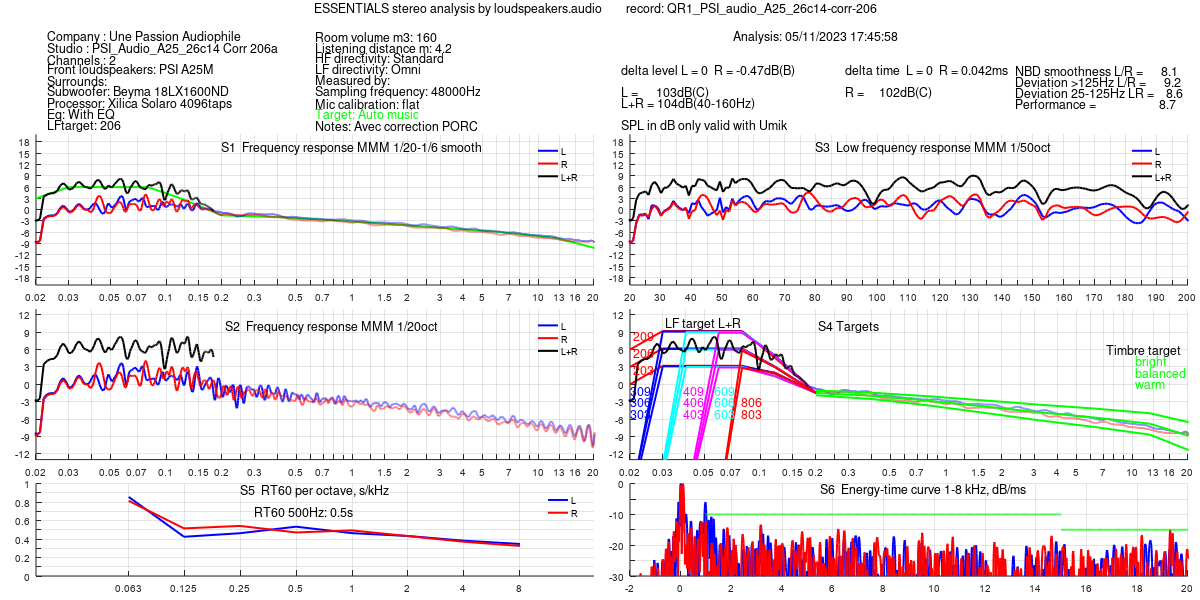

Suite à l'acquisition de mes enceintes PSI A25, le site Loudpseakers.audio a constitué un élément essentiel pour la mise au point de ma nouvelle installation.
Il faut noter que la plus grande partie de la gamme de fréquences à corriger est réalisée de manière automatique par le système. Par contre, la correction du grave se fait de préférence à la main (dans mon cas, 25 à 200 Hz).
C'est un travail un peu fastidieux, mêlant alternance de mesures, et de corrections, avec l'impression d'avancer à tâtons.
Jean-Luc Ohl fait progresser son système en permance, et vient d'apporter ce qui correspond pour moi à une amélioration majeure. Le résultat de la mesure avant correction et la courbe cible peuvent être exportés dans REW, où il est possible de réaliser une correction automatique, lilimitée à la gamme de fréquence qui nous intéresse (dans mon cas, 25 à 200 Hz).
Il suffit ensuite de copier les points d'EQ dans le DSP.
Je publie ci dessous la courbe que j'ai obtenue en travaillant manuellement. Je vais tout reprendre à zéro, pour comparer ce premier résultat avec celui obtenu avec la correction automatique. Le challenge est d'obtenir un score supérieur à 8,7 (pour le fun

En fait, la correction est calculée automatiquement pour la totalité de la gamme de fréquences mais selon le nombre de taps du processeur FIR, la correction peut être améliorée en ajoutant une égalisation paramétrique. L'export vers REW demandé par Dominique devrait simplifier cet ajustement de la correction des basses fréquences. Mais l'égalisation automatique de REW ne me semble pas toujours optimale, il est quelquefois plus efficace d'égaliser manuellement.Dominique-Tanguy a écrit:Il faut noter que la plus grande partie de la gamme de fréquences à corriger est réalisée de manière automatique par le système. Par contre, la correction du grave se fait de préférence à la main (dans mon cas, 25 à 200 Hz).
Il peut être préférable de d'abord faire une correction paramétrique avant de calculer la correction FIR.
