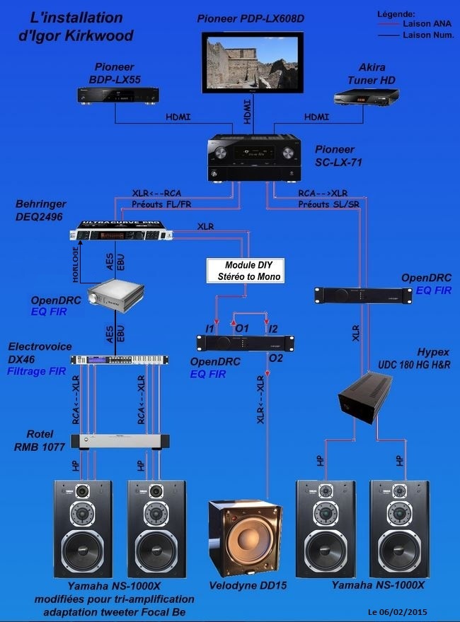

Beringher DEQ 2496 entre le meilleur et le pas fiable
J'utilise le Beringher DEQ 2496 comme convertisseur Analogique vers Digital sur mon installation (voir croquis joint); proche du DCX 24 96
Depuis plusieurs années une panne intermittente
: Le DEQ 2496 au bout d'un temps..variable.. d'utilisation ne fonctionne plus que sur le canal de gauche. Il "suffit" d'éteindre et de rallumer le DEQ 24 96 pour que les deux canaux fonctionnent...jusqu’à une autre panne
Bien sur je pourrais remplacer le convertisseur DEQ 24 96 par un convertisseur plus "audiophile"
mais le Beringher DEQ 2496 donnant un son absolument transparent (comparé à mon convertisseur PRO Apogée) je préfère essayer de résoudre ce problème.
Je sais que la fiabilité des matériels Beringher, en général et celle du DEQ ( ou DCX) 2496 en particulier a été remise en cause par certains, alors que d'autres en sont satisfaits après des années.
Merci pour vos idées

Salut Igor,
Je possède un DEQ et un DCX.
Les DEQ me sert à égaliser le SUB et le DCX pour filtrage actif (et autre) de mes LCR DIY.
Je n'ai aucun souci avec le DCX (acheté neuf il y a un ans).
Par contre le DEQ (acheté d'occaz donc ancien), ma causé des soucis.
En fait, au bout d'un certain temps d'utilisation, il se mettait en erreur 11, plus de SUB pendant la projection
Après redémarrage, plus de problème...
Après analyse, il s'avère que le DEQ monte en température et se met en erreur de sécurité.
Donc j'ai décidé d'enlever le capot définitivement (bien protégé dans le Rack), de laissé un lame d'air de 2 cm au-dessus. Et enfin, j'ai utilisé des dissipateurs de RAM que j'ai mis sur les points chauds :
Depuis plus aucun problème.
Je ne sais pas si ton problème est similaire mais tu pourrais test.

Intéressante ta panne VaTek
Cela pourrait être une piste pour l'explication: la hausse de température affectant une partie des fonctions du DEQ 24 96
En tout cas je voudrais essayer, et utilité du forum HCFR
D'autres utilisateurs du DEQ 2496 ont ils eu des pannes intermittentes équivalentes ?
