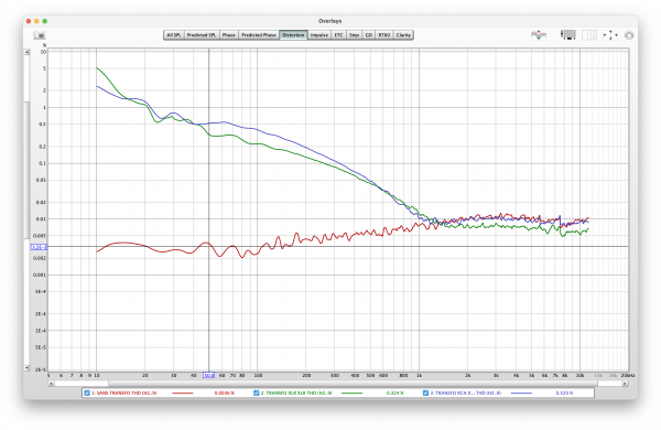

Il faut savoir qu'un transformateur amène un taux de distorsion non négligeable surtout dans le grave. Plus le tranformateur est petit , plus la disortion est importante. Ce n'est pas du tout une bonne idée d'utliser ce type de transfo bas de gamme pour une installation home cinéma d'autant plus sur la sortie subwoofer.
J'ai récemment mesuré un produit du même type que le Neutrik , il s'agit de la Clean Box pro de chez ART . Le taux de distorsion s'envole sous 100 hz. Pour faire des transfos avec un taux de disto maitrisé , il faut du haut de gamme comme chez Lundhal

Du coup, J'en conclu qu'il faut passer par système actif : car le passif n'apporte pas le gain voulu (plus le problème de masse evoqué..problème de buzz??)
1) Dis moi, as tu un retour sur le modèle beringher ? car il n'est pas cher......mais j'ai peur de la qualité (souffle, alimentation ect...)
Car sans porter un jugement sur beringer...j'avais hésité à l'époque entre un 2496 (filtre) et bss ou yamaha...et certains specialistes avaient évoqué certains problèmes (notemment bruit, fiabilité du beringher).
Bon ce n'est pas une remarque pour polémiquer, mais une interrogation..car je ne souhaite plus me tromper dans mes choix (j'ai tellement fait d'erreurs!! :roll: :roll:...et du coup je revends et perds beaucoup d'argent à chaque fois :thks:
Ps : 50hz de disto, c'est pile poil la fréquence de coupure de mon AL 1103 avec mon sub...!!!
Donc les deux sont concernés! :roll: :roll: :roll:
2)Puisque les "petits transfos" engendrent un taux de disto importante (et manifestement selon le graph, bien avant 50hz...) quel machine (active) te semble bien conçue en "alim" pour éviter cette disto?
