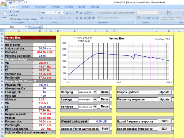

J'aimerai bien voir le Q d'un évent dans un simulateur...

PETOIN Dominique a écrit:J'aimerai bien voir le Q d'un évent dans un simulateur...
exemple:
