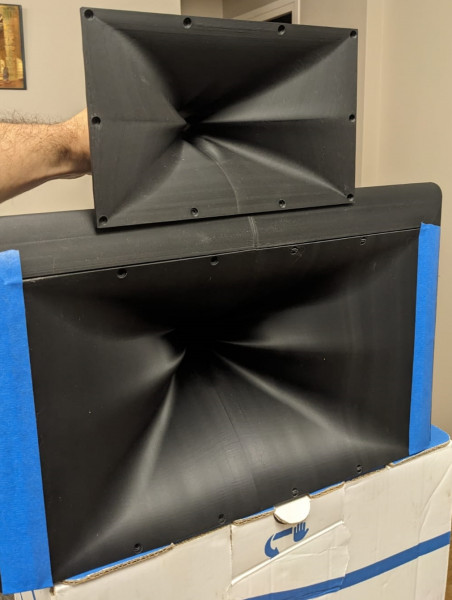

Et voici le X40 avec un X25 au dessus pour comparer la taille :
Le DI est plus progressif, je sais que certains (les pro souvent, ils se reconnaitront ^^) préfèrent, en l'égalisant flat à partir de 800hz puis en lui collant une coupure acoustique sur sa coupure naturelle on peut pouvoir couper à 600/650hz en 48db, je ne m'attendais pas à ce que ça descende aussi bien :

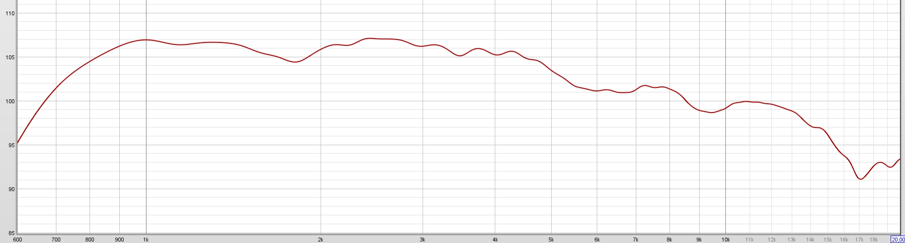

Voici un point demandé par les pro qui ne va pas forcément être facile à appréhender pour tous car on va expliquer un peu plus le probléme des JBL moderne (pas que eux d'ailleur) et des diagonales.
Je rappel juste la base :
Un front d'onde se déplace à la vitesse du son dans le milieu en présence (dans de l'air, pression atmosphérique définis, etc ...) mais ses bords veulent toujours être collés au profil du pav avec un angle de 90°.
Il est donc entièrement "ventousé" avec ses bords plus ou moins "tordu" à l'intégralité du pavillon pour finir par se détacher à un moment quand même.
Donc en fonction du profil, du chemin, certains bouts des bords du front d'onde ont plus de distance à parcourir et vont commencer à se déformer.
Plus de détail là quand ça parle onde plane : https://www.homecinema-fr.com/forum/diy-enceintes/acoustique-elementaire-traitement-et-isolation-acoustique-t30096526.html
On rappel aussi que dans une salle avec des murs on écoute a une distance dite critique qui est pas loin de 50/50, 40/60 ou 60/40 de rapport entre le champ direct, soit ce qui sort direct de l'enceinte vers l'oreille et de champs réverbéré, soit en gros ce qui rebondit sur les murs et nous arrive à l'oreille de maniére donc indirect.
Donc rester pile devant ne vous sauvera pas, à moins de mettre la tête dans le pavillon
Mais revenons à nos mouton :
Sachant cela si la diagonale ouvre trop vite par rapport au reste, le front d'onde ne pourra pas suivre dans son entièreté et va casser, il va se détruire mais uniquement sur les diagonales.
Ce qui fait que sur les polar vertical et horizontal ça ne sera pas visible car le front d'onde va prendre une forme de croix "parfaite" (edit: idem sur le DI si celui si est calculé à partir des mesures horizontal et vertical) , on va appeler ça le syndrome de la croix, maladie qui affecte les dernier JBL et les pav de tweeter qui passent de rond à carré/rectangle trop vite sans passer par le stade ellipse (on en a déjà parlé sur le topic d'Alex).
Pourquoi sur ces pav plus que ceux des compressions ?
Car un pav de tweeter doit avoir une ouverture ultra rapide et si on rajoute le fait qu'il y ait des diagonale encore plus vite, ça casse directe si on ne prend pas garde à la transition (rien d'exceptionnel ni de difficile). Idem JBL mais pour les compression cette fois.
Certains pro ont donc soulevés le fait que en gros c'est "famille JBL" donc même probléme, car quand on se déplace ou/et que l'on a des murs latéraux le son en diagonale est tout pété donc ça fais une drôle de sensation de flottement et de changement de réponse en puissance plus la fréquence augmente (dans le bas du spectre pas de soucis, question de longueur d'onde).
Que nenni
, c'est bien mal me connaitre
, tout était prévu.
Donc la question est, à quoi elle ressemble ta diagonale sachant que c'est le pire endroit où mesurer un pav ?
Et bien elle est parfaite (l'accident après 14khz c'est comme d'ab le fractionnement de la membranne sur les gros diaphragme, je ne peux rien y faire, on n'est plus en comportement en piston) :
On retrouve un moyennage des angles verticaux et horizontaux avec domination du comportement horizontal (plutôt logique vu la forme rectangulaire).
Pour mesurer ça on met le pav avec la bande diagonale à l'horizontal et on tourne (c'est un rectangle pas un carré donc pas à 45° même si je me suis aussi amusé à faire à 45° aussi, rien d'enrichissant).
ça fait partie des 3 gros points différenciant du pavillon en présence :
- La charge supérieur
- CD haut et pas de midrange narrowing/beaming
- pas de syndrome de la croix
On peut citer l'ouverture aussi mais il y a des JBL Synthesis à 90° (enfin une ou deux il me semble, la majorité c'est 120°)
