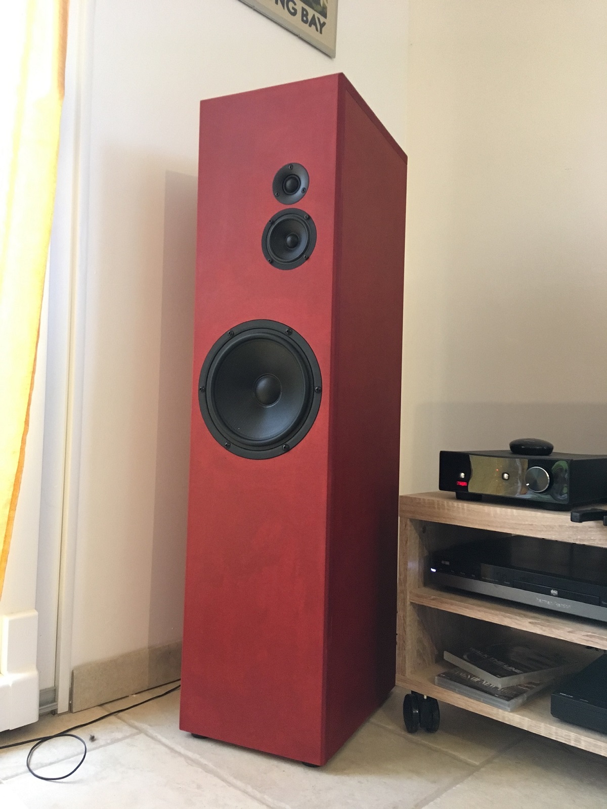

Lucas nous a partage son CR d'écoute et les photos de la construction
http://www.justdiyit.com/secunda/#cr-de-lucas-a
Le reste des photos est sur l'album FB
Secunda par Lucas
Secunda par Lucas

Merci à Kro et powerdoc. C’est une très bonne enceinte, je crois que je pourrai plus m’en passer.

Bonjour Mousse, et bravo pour la réalisation !
J'avais une petite question par rapport au Valchromat et au Rubio.
J'ai vu sur la page de Cédric que tu n'est pas convaincu ... C'est quoi le problème ? C'est du Valchromat rouge ou orange.
Je demande car j'ai l'intention de faire des petites enceintes en rouge + Rubio.
Merci.
Merci.
- ASP68
- Messages: 5120
Le valchromat c’est super, ça se travail facilement, c’est costaud.
J’ai utiliser du rouge et Rubio transparent. Le Rubio, je suis déçu c’est pas si simple a mettre en œuvre mais le rendu si il est bien appliqué est sympa.
