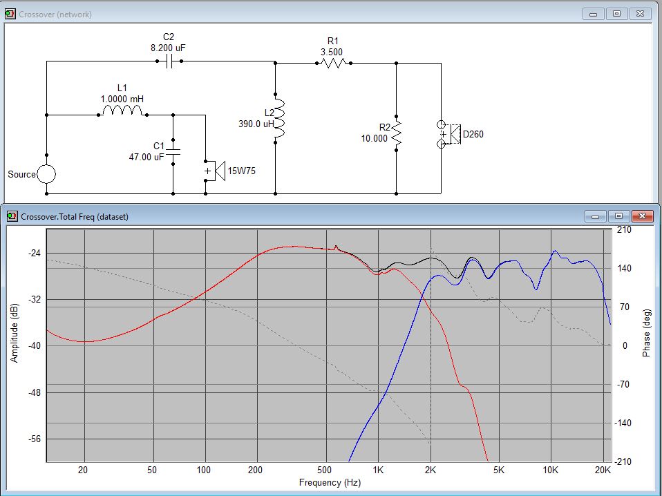

Pour donner du grain à moudre à Sagem qui m'a promis Pommard et tartare haché au couteau, je vous propose de vous creuser les méninges sur le filtre de la Dynaudio Gemini et mettre enfin à terme à l'incompétence de Dynaudio
Le filtre d'origine est renié par tous les possesseurs et quelques variantes traînent sur le net comme celui de Murphy : http://murphyblaster.com/content.php?f=dynaudio.html - à mon sens coupé trop haut (2,9KHz) alors que l'Esotec d260 pourrait être coupé aux alentours de 2KHz voire en dessous, et que le 15W75 devrait coupé en dessous de 2Khz max pour garder une directivité constante.
Bref, je vais faire les mesures demain mais une question me taraude tel le vers le vieux bois (ou tel le verre le vieux prof) : comment mesurer la couplette 15W75 ? les 2 dans la caisse définitive ? Un seul branché ? Les 2 branchés en parallèle ?

Sans délai, donc, voici la réponse du filtre de Murphy :
Moyennant le trou à 1K, c'est la même chose : http://murphyblaster.com/content.php?f=gem_mod.html

Version 1 avec coupure vers 1,8KHz :
