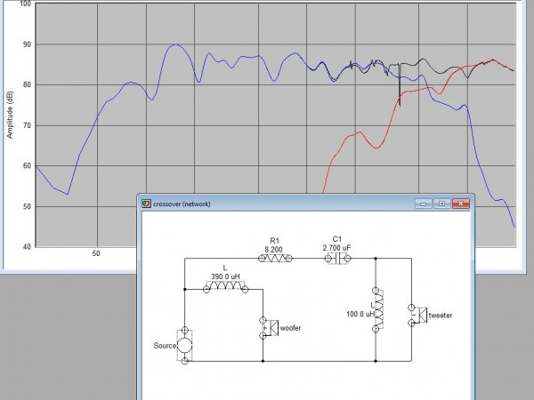

Message » 24 Aoû 2017 3:03
Version éco :

Message » 24 Aoû 2017 11:10
guyome, refais les mesures, les phases sont tellement tourmentées que ça en devient inexploitable. Exporte bien les .frd avec phase minimale.

Message » 24 Aoû 2017 12:41
Salut Agno,
Pas de soucis. J'ai encore les .pir de rew - c'est faisable d'exporter les frd avec la phase minimale ? Merci ;)

Message » 24 Aoû 2017 12:50
guyome a écrit:Salut Agno,
je ne connais pas rew mais je ne vois pas pourquoi ça ne pourrait être le cas...

Message » 24 Aoû 2017 13:03
Comment fais-tu tes mesures sous arta ? Paramètre, etc... Merci

Message » 24 Aoû 2017 13:08
guyome a écrit:Comment fais-tu tes mesures sous arta ? Paramètre, etc... Merci
ne te pose pas trop de questions; c'est ta mesure du tweeter qui déconne (la phase est erratique); refais avec rew à 1M, enceinte le plus loin possible des murs-sol-plafond, en fenêtrant à la 1ère réflexion et en choisissant phase minimum.

Message » 24 Aoû 2017 13:32
Sous REW, dans control --> generate min phase et unwrap phase pour mieux la visualiser.

Message » 24 Aoû 2017 14:34
Et le smoothing ?

Message » 24 Aoû 2017 14:50
En haut à gauche onglet "graph" --> apply xx smoothing.

Message » 24 Aoû 2017 15:21
Tu mets combien ? 1/6 ?

Message » 24 Aoû 2017 18:19
Sagem aurait sans doute répond je la mets toute, mais je ne suis pas Sagem alors je vais te faire une autre réponse.
Je dépasse pas 1/6 effectivement, et quand c'est bien fenêtré c'est pas indispensable. Ci dessous la ND350 sur le STH100, lissé au 1/3, 1/6, 1/12 et 24ème. Je te laisse tirer la conclusion.
