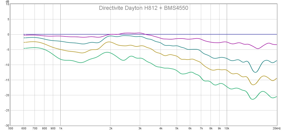

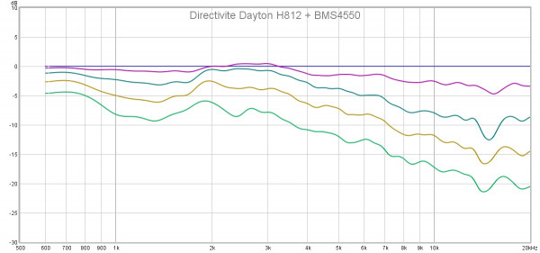

Des mesures de directivité du couple H812 sur la bms4550 à 80cm par pas de 15deg

Kro a écrit:Des mesures de directivité du couple H812 sur la bms4550 à 80cm par pas de 15deg
Joli !
Et la mesure normalisée permet de bien comparer, c'est top !

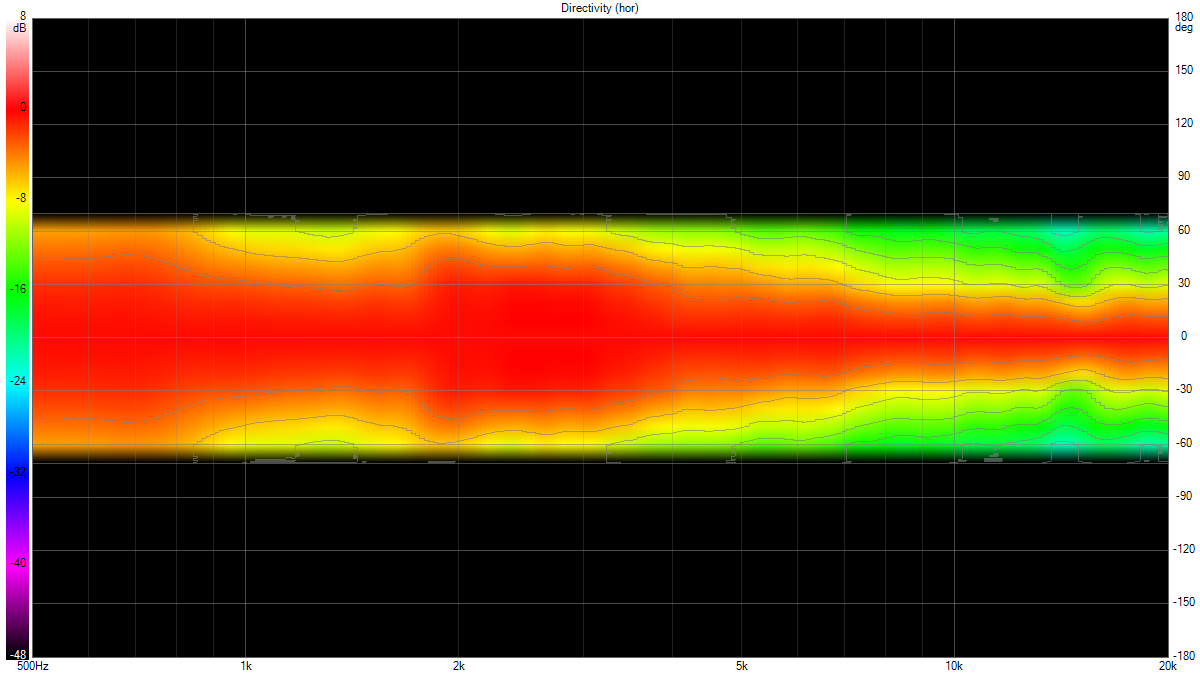

EDIT : Kro, sous Vituix tu peux afficher le diagramme de directivité en demi-espace pour dilater le graphe et le limiter à +-90°.
