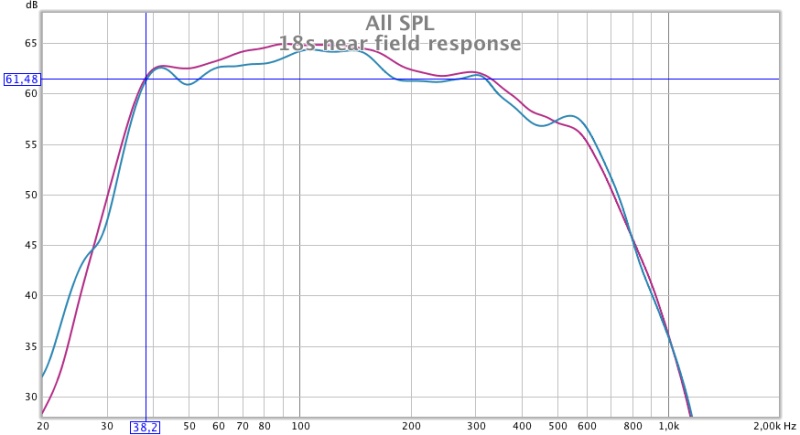

la réponse near field avec les 18s event 9cm de long
on a une f-3 à 38hz et on est pas plat.
elle est reconstituée à partir de la mesure woofer à ras du baffle est celle de l'évent en utilisant le principe du recouvrement des asymptotes des 2 courbes vers 10hz

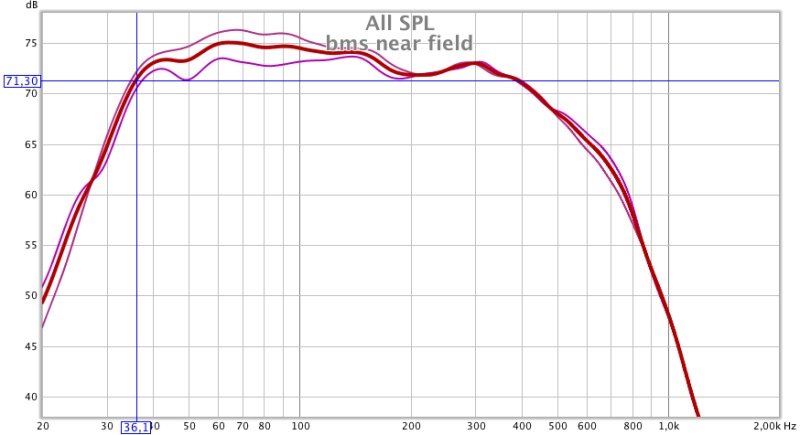

pour le bms, j'ai une différence assez prononcée entre celui droite et de gauche

Ca a l'air pas mal conforme a la simu.
Perso pour le 18s c'est réponse flat jusque 50Hz dans 37L accord vers 48Hz

j'ai oublié de préciser que c'est la réponse du woofer non filtré, qui est donc différente puisque le filtre ajoute 2.4ohms en série.

Message » 18 Sep 2017 23:16
Tu nous montres des courbes filtrées là dans le médium.

maxidcx a écrit:pour le bms, j'ai une différence assez prononcée entre celui droite et de gauche
fichier mdat
https://drive.google.com/file/d/0B5D8h5 ... sp=sharing
Tu as mesuré les TS de chaque BMS ?
Ta distance/condition de mesure était rigoureusement la même ?
Je préfère la courbe du BMS au 18s qui semble avoir un accord trop bass reflex bas, ce que l'on peut voir sur la mesure d'impédance, à moins que tu comptes dès le départ faire une compensation électronique du niveau du grave ?

Kro a écrit:Tu nous montres des courbes filtrées là dans le médium.
euh en fait tu as raison j'avais les filtres lors de la mesure ... Alzheimer ? :ko:
Zilwicki a écrit:Tu as mesuré les TS de chaque BMS ?
les T&S sont donnés par Kro dans la page précédente, mais là ce qui m'interresse maintenant c'est d'ajuster/mesurer le bousin pour avoir une réponse hors piece optimale.
les mesures sont en near field donc à raz du baffle.
pas de correction électronique pour l'instant, que du naturel
