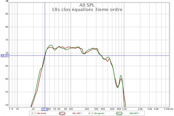

Salut :)
bon vous avez a peu près tous raison
la nouvelle caisse 75L est tunée en BR 39hz et je tourne avec les 18s.
très plaisant, je ne me plains pas des basses. même madame est enchantée et commence à se faire à l'idée de ces colonnes rondes et blanche dans le séjour.
néanmoins jeudi / vendredi j'ai enlevé l'event et bouché le trou en face avant avec une plaque et une sangle histoire de voir ce que ça donnerait en clos.
J'ai égalisé la réponse et mesuré en near field (raz de façade) en utilisant simplement une EQ +12db et un highpass 6db, histoire d'avoir quelque chose qui ressemble à un but3 avec f-3 à 33hz, ce qui résulte en un pic de 9db que je soustrais dans la chaine d'égalisation pour éviter une saturation.
première remarque il faut monter l'ampli de 9 db :ane:
deuxième remarque visuellement a membrane se débat ... :ko:
à l'écoute c'est plutôt bien, à volume raisonnable.
on a l'impression que c'est plus équilibré dans la pièce, genre comme si les modes étaient moins génants. comme si le fait de supprimer l'évent qui est proche du sol apportait une clarté.
le ressentiment que les voix sont moins agressives, plus douce en fait, comme si la zone 400-600 ne fuyait plus par l'évent...(ben oui il n'est plus là et c'est bouché!)
les basses sont là et l'impression est similaire au BR en terme d'extension.
Par contre, en poussant un peu le volume (c'est à dire ampli à 20V efficace pour 0dbfs) - mais donc 9 db de moins en SPL acoustique donc pas hyper fort si si - on sent bien que les voix sont perturbées par le mouvement de la membrane. il y a un truc qui cloche.
et puis l'ampli classe AB chauffe plus mais ce n'est que de quelques degrés.
en fait sur des morceaux avec peu d'instruments (jazz+voix) ça va très bien. Sur les morceaux Pop ou plus chargé ben la ça pose problème
voilà...
mon sentiment c'est qu'une 2 voies avec 1 seul 12 pouces ça collera pas.
il faut soit un 3ieme HP dédié aux graves <100hz (je parle pas de caisson) ou un HP avec plus de SPL genre 15 pouces mais avec des bagues de démodulation et une super suspension pour minimiser l'impact de la disto liée à l'excursion dans la zone 20-50hz
ou alors le BMS avec ces 11mm, en asservit... ça mériterait un test c'est certain
du reste il y a un Dayton en dessus du coaxial 12" dans les zippy...

C'est sur que le BMS est plus taillé pour ce genre de "mauvais" traitements.

Physiquement le débattement de la menbrane, en clos, ne dépend que du SPL et de la fréquence, et il est proportionnel à l'inverse carré de la fréquence (donc débattement X4 si fréquence est divisée par 2 à SPL identique).
Ce qui veut dire que quel que soit votre HP, quelque soit le volume de charge en clos, quelle que soit votre égalisation, le débattement sera le même dans le grave à fréquence et SPL identique.
-> Fort débattement dans le grave/sub, donc distorsion (harmonique et intermodulation) élevée quand le SPL augmente, inévitablement. Hors asservissement du HP, bien sûr.
Vous minimiserez certes le problème avec des HPs "technologiques", à circuit magnétique différentiel, à suspensions relativement linéaires (constante de la raideur selon le débattement). Mais pas de miracle quand même.
La bonne méthode pour avoir peu de distorsion dans le grave/sub, c'est soit l'asservissement, soit une charge qui diminue le débattement du HP à SPL donné. C'est l'intérêt du bass-reflex, entre autres charges.
