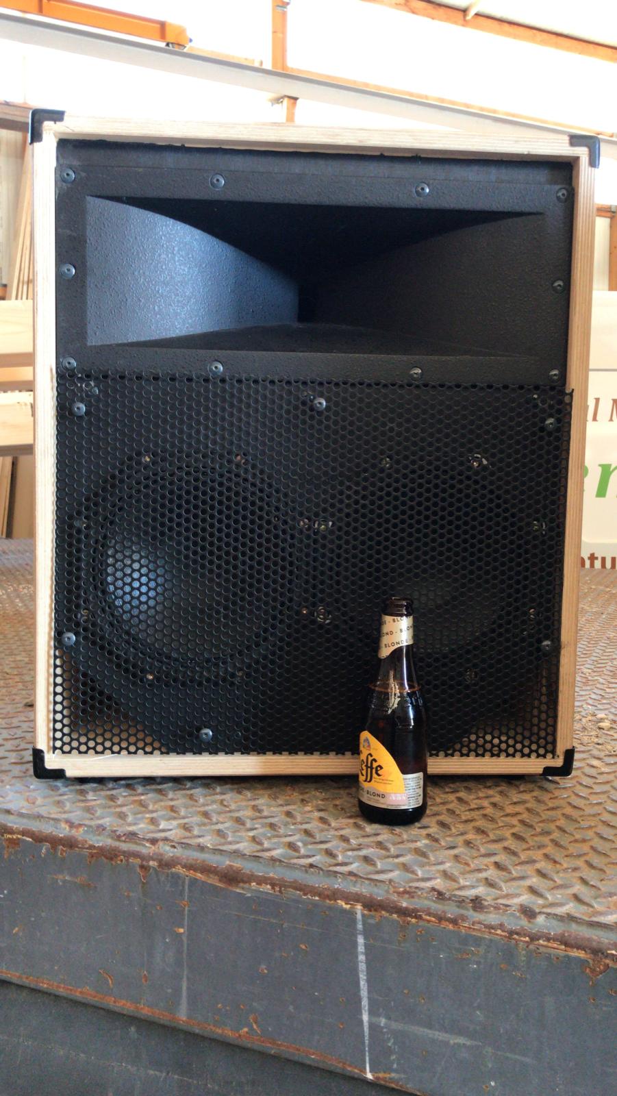

GoodNoize a écrit:J'ai pas fait de topic sur ces enceintes, justement parce que je voulais faire ce que je veux.. :hehe:
Mais voila à quoi ça ressemble, des boites de chaussures qui envoient :lol:
Mais c'est quoi cette horreur ? :siffle:
Non mais je vois une Leffe, ok c'est bien pour donner un repère au niveau des dimensions. Mais elle n'est pas vide :grr: jamais vu pareil chose, c'est inacceptable. :charte:
Surtout que ces Pav , ils en ont vu lors de leur grande carrière en discothèque. Et c'était pas la petite boite, non, milieu branché de Bruxelles avec du très bon son.
Elles étaient au nombre de 4, accompagnées chacune de deux 12 pouces et d'une "petite fesse" pour le haut.
Caissons avec du 15" pour soutenir ces têtes.
A l'époque (oui elles dates de la fin des années 80 :oldy: ) pas de PC avec micro et tout... pour le SPL max: très simple on arrête lorsque l'aiguille de la platine saute.
Pour le reste, l'on faisait confiance aux constructeurs, à leurs courbes et conseils d'utilisation. De là filtrage actif sans prétention, on privilégiait un très bon placement des enceintes, de bons amplis et ensuite à l'oreille avec l'EQ 31 bandes tout en poussant un peu plus les aiguës car elles se font bouffer dès qu'il y a du monde sur la piste.

Message » 15 Avr 2021 21:09
C'est vrai qu'ils ont tout un historique ces pav :lol: ; donnés à androuski par Thierry puis refourgués - toujours gracieusement :lol: - à GoodNoize. Par contre j'avais oublié le passé de débauche en boîte de nuit bruxelloise :bravo:

thierryvalk a écrit:Mais c'est quoi cette horreur ? :siffle:
Ouppps Promis la Leffe à subit le même sort que ces copines :lol:
Ils ont pas fini d'en voir ces pavillons :P
Doublette de 12 tu m'étonnes que ça devait marcher :ko:
