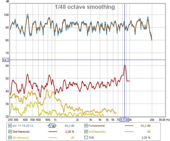

Une petite question pour les pros...
J'ai essayé une solution qui fonctionne, mais qui me surprend :
A votre avis, si je veux supprimer la bosse de distorsion qui apparait à 8.54kHz sur la vue ci-dessous, où devrais-je agir?

Avant :
Après l'action mystère :

Bonsoir Philby,
A priori, en plaçant du feutre (ep 5mm) dans la charge arrière du Tweeter.
Cordialement
Cordialement

Non, rien de tout ça...
En fait j'ai mis un filtre passe bande (PEQ) avec un Q de 10 et un gain de -8
Ce qui me surprend, c'est la fréquence à laquelle je l'ai mis
Vous l'auriez mis à combien ce filtre?

Si ç'avait de la H3 j'aurais dit un filtre passe bas situé dans les aigus en dehors de la bande passante, ie > de 20khz, en tablant sur l'idée que ton pic est une sous harmonique liée à un fractionnement supersonique (membrane métal), mais comme c'est de la H2 ce serait vers 16,5khz... donc une cause mécanique ? Tu as resserré les boulon qui fixent la comp à l'arrière du HP ?

C'est une harmonique 2. En théorie ce devrait être à 17kHz mais souvent en pratique les pics d'harmonique 2 sont corrélés à une fondamentale de même fréquence. Donc je dirai action à 8.5kHz...

Je te jure que j'ai posté en même temps que toi !
Bon, j'étais pas loin...

Purée, il est fort le Kro...
C'est ça, 8.54k, mais je ne me l'explique pas...
On voit le creux sur la fondamentale en haut d'ailleurs, j'ai eu la main un peu lourde peut-être.

Ce qui ne s'explique pas ou plutôt que je ne sais pas vraiment expliquer, c'est pourquoi les harmoniques 2 sont souvent calés à la même fréquence que la fondamentale.
Regarde par exemple sur cette mesure de disto d'un seas excel magnesium. Le pic de H2 est à la même fréquence que le pic de fractionnement de la membrane metal. Le pic de H3 lui est bien à F/3 .
