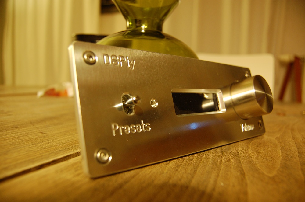

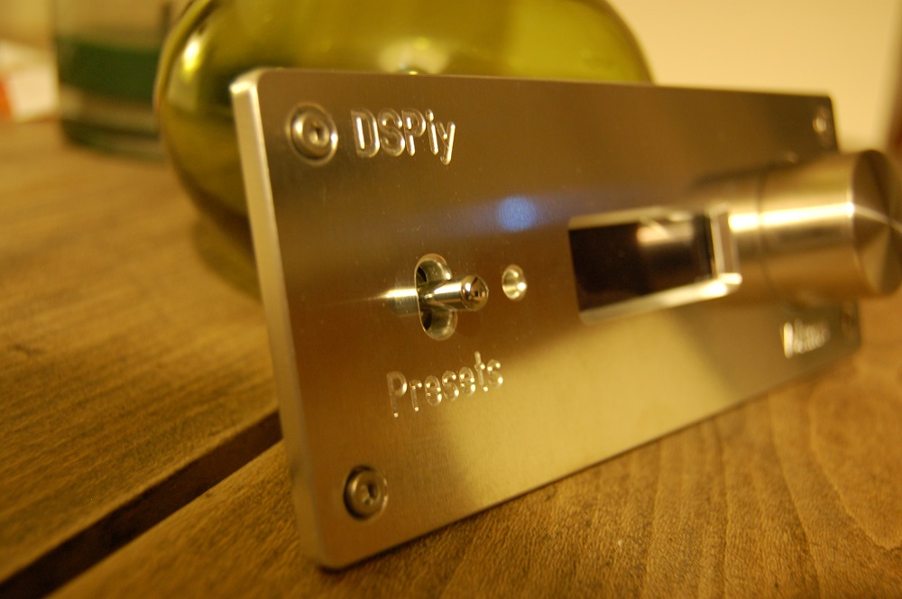

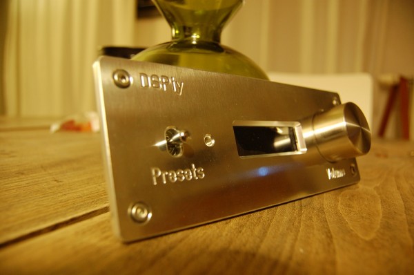

J'ai fait fabriquer des faces av/arr chez schaeffer pour fmp et moi : c'est :love:
Petit reportage ASAP
androuski
Messages: 23255
Message » 22 Fév 2014 1:13

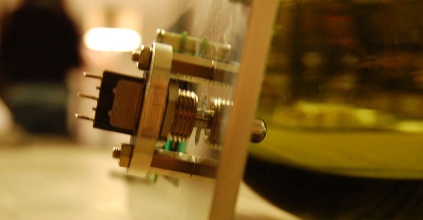

3 photos vite fait, je suis très satisfait du résultat ; aucune erreur dans les cotes, l'écran s'ajuste pile poil. Le levier mom/off/mom est déporté à l'arr sur une platine, et ressort sur la face avt par un trou oval.
androuski
Messages: 23255
Message » 22 Fév 2014 2:05
Ah oui quand même :o

Si vous faites pas revenir Thierry sur le forum avec des DSPiy comme ça... :mdr:
XqutR
Messages: 2183
Inscription Forum: 16 Avr 2011 14:48
Message » 22 Fév 2014 9:26
:love: , joli travail !
Kro
Messages: 29463
Localisation: Isère (38)
Message » 22 Fév 2014 9:29
Superbe écrin !!
