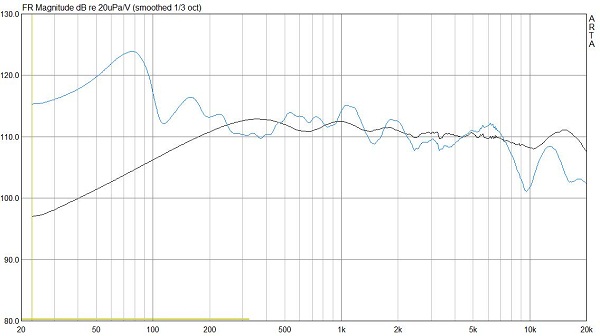

Pour ceux qui ont fait leur propre enceinte, Ludovico ou les autres, vous pourriez publier une courbe de réponse mesurée chez vous juste pour voir quelle gueule cela a ?

jlabelle a écrit:Oui il est livré avec la courbe de correction apairée au micro.
La réponse dans la pièce au pt d'écoute vs réponse fenêtrée @ 1,5m.
Je hais ma pièce.
(ma q° c0n sur ton futur divorce c'est parce que j'ai constaté que parfois tu accordais les adjectif "-ée", je me suis dit tiens, une femme sur le fofo, cool !)

Rassure toi je croit que chez moi c'est pareil, sauf dans le grave j'ai moins de room gain quand même, mais par contre j'ai plus de trou dans la zone 100-200Hz...
De plus ma pièce sonne très clair (baie vitré + carrelage) tous haut/médium aigu un peu dur devient très vite fatiguant

Whouhaaa ! C'est beau !!! Impressionnant.
Par contre, cela ressemble à la réponse dans le grave d'un HP en clos et d'une toute petite enceinte genre mes arrières dans 10l, bizarre, non ? Pour le reste, incroyable de linearité.
Et Ludovico, toi qui est assez vocal sur ce forum, cela ressemble à quoi ton montage ?
Il s'agit de l'ancienne v° de mon filtrage, je n'ai pas fait de mesure sur le nouveau : flemmard. Mais je crois que tu interprètes mal les courbes : en bleu foncé la mesure simili-anéchoïque fenêtrée court, donc on ne mesure pas ce qui se passe dans le grave. La bleue claire c'est ma pièce : c'est vrai que le spectre haut-grave/aigu reste linéaire, mais il y a cette résonance ignoble à 70/80hz !%£$$µ*ù%%§!:;?& :ko:
