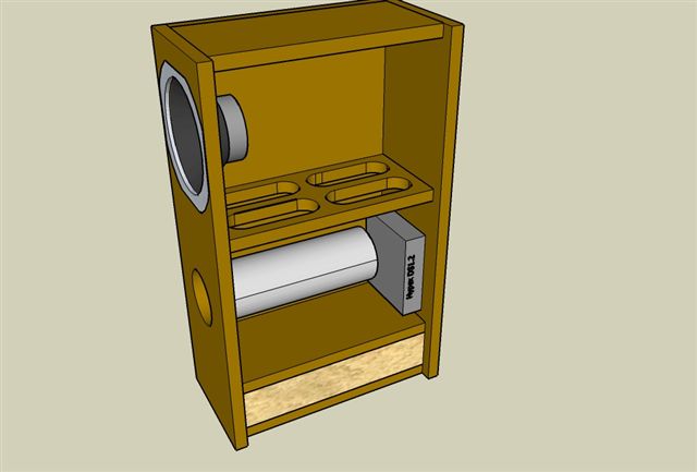

Message » 31 Mar 2008 17:38
Bon, ça avance ...
Après moults calculs, j'arrive aux résultats suivants :
- 34l en bass-reflex
- accord à 43 Hz
- caisse en bas qui sera sablée dans un premier temps, mais qui pourra par la suite accueillir un module d'amplification DIY si je suis courageux.
- module d'amplification Hypex DS 1.2, si je ne lui trouve pas d'ici là de défaut rédhibitoire
- Event circulaire de 10*30
- 1 renfort horizontal
- dimensions 70*22*43 ... ça commence à faire, finalement 50l c'était un peu beaucoup comme estimation :oops:
Ci dessous des images qui seront peut être plus parlantes.
Maintenant les questions :
- j'ai pas bien envie de coller le module d'amplification sur la partie haute de l'enceinte, ça va me faire des fils qui pendouillent et j'aime pas ça :-? Mais je trouve que du coup, il est bien proche de l'entrée de l'évent. Qu'est-ce que ça pourrait bien avoir comme conséquences néfastes ?
- concernant le module Hypex, j'ai vu qu'il y avait un bass boost de +6dB à 25Hz. Jusque là très bien, mais c'est pas débrayable ... Des risques que ça me pourrisse le rendu ?
- toujours pas rapport au module Hypex, il n'a pas de raccord à la terre. Du coup, faudrait peut être que le mette en hauteur pour le coup, rapport à ma fille de 2 ans ? :roll:
- le renfort est-il bien placé ? En faudrait-il un deuxième pour bien faire ?
- la distance hp / event est-elle importante ou peut-on faire ce qu'on veut ?
Voilà, c'est tout pour aujourd'hui :wink:

Message » 31 Mar 2008 18:19
Moi je vois un défaut rédhibitoire au module hypex : pas de réglage de phase.
Par contre je lui vois un gros avantage : dispo chez musikit et si ça n'a pas changé, tu peux l'emprunter sous caution.
Pour l'évent : ça ne te tente pas un laminaire ?
Kro
Messages: 29449
Localisation: Isère (38)
Message » 31 Mar 2008 19:01
le renfort n'est pas bien placé car symétrique.
mets plus bas, vers les 2/5.
