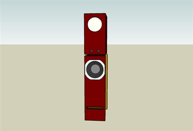

Message » 08 Avr 2008 16:33
Bon, c'est pas la question urgente du moment, mais ça me turlupine quand même un peu : j'aurai à terme deux blocs de même largeur avec pour chacun le HP en haut de la face avant. Pour rapprocher les centres émissifs, j'aurais bien renversé l'enceinte monitor tête en bas. Mais du coup, les évents de la moniteur seront tout en haut de la colonne ...
Vous choisiriez quel placement ?

Message » 08 Avr 2008 16:44
AMHA et instinctivement, justement, éloigner les évents sera profitable :)

Ton fostex est assez directif donc met le dans la configuration où il sera le plus possible dans l'axe de tes oreilles.

Kro a écrit:Ton fostex est assez directif donc met le dans la configuration où il sera le plus possible dans l'axe de tes oreilles.
Absolument, et l'axe moyen des oreilles, lorsque l'on est assis dans un canapé, est à environ un mètre du sol. Total, mets le centre du HP à 1 mètre du sol ... cqfd

Message » 08 Avr 2008 17:54
OK, merci. Ca m'arrange bien en plus, ça descend la connectique et du coup ça évite qu'il y ait trop de fils en l'air. Great :D !
J'en profite pour vous faire profiter de la version finale avant montage des caisses d'essai : abaissement de la cavité sablée, je n'y mettrai de toute façon pas d'électronique finalement, et du coup diminution de la profondeur à 40cm, ça plaira plus à Madame. Toujours pour 35 litres de charge nette.
Ah, et puis je pense avoir enfin trouvé la forme de cache kivabien :D
Si tout va bien, montage des caisses en agglo et premiers tests fin de semaine prochaine.
