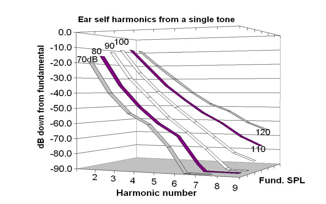

Justement, c'est le point de la thèse de Daniel H Cheever:
il s'appuie sur des études sur le fonctionnement de l'oreille humaine pour démontrer que les mesures des amplis
mesurent des choses que l'oreille/le cerveau n'entends pas, et ne mesure pas les choses que l'oreille/le cerveau entend.
C'est la démarche de JIM cherchant à objectiver ce qu'il avait entendu qui m'a fait souvenir de cette étude.
Pour résumer, Cheever écrit que le cerveau élimine des taux assez importants d'intermodulation et d'harmoniques de bas niveau
parce que notre propre oreille en produit des tonnes.
Mais que, par contre, notre cerveau est très sensible à des taux infimes d'harmoniques de rang plus élevé, produits, entre autre, par la contre réaction. Sa thèse étant argumentée par des mesures de toutes sortes...

Je vais reformuler ce que je disais ci dessus:
Ce que dit Cheever est que notre oreille fabrique un spectre assez précis d'harmoniques, avec des taux d'harmoniques 2,3... assez élevés,
taux décroissant régulièrement avec l'ordre des dites harmoniques. Et que notre cerveau traite ça: business as usual.
Si un ampli a un taux de distorsion bas, mais que le spectre des harmoniques générés diffère de celui fabriqué par notre oreille, alors notre cerveau trouve ce son "pas transparent", "pas naturel".
En gros, si un ampli A génère 0.001% d'harmoniques de rang supérieur à 5 avec aussi peu d'harmoniques de rang 2 et 3
et que on le compare à un autre ampli qui génère 1% de distorsion mais dont le spectre est celui de notre oreille,
notre cerveau trouvera le second transparent, et le premier "dur".
Il propose, donc de mesurer la forme du spectre de distorsion harmonique des amplis, et d'attribuer une meilleure note à ceux qui distordent comme notre oreille le fait.
c'est construit et argumenté sur les 79 pages de ladite thèse.
Je ne sais pas si il a raison, mais le raisonnement me semble tenir debout.
Comme le dit Escobar, il est possible de mesurer ce que on veut. Il est donc plutôt facile de faire un test.....
on fabrique un signal sinusoidal pur, on ajoute 10 rangs d'harmoniques au même niveau, et on fabrique un second signal avec le même taux global d'harmoniques mais un dégradé conforme à ça:
taux total, peut être 0.5%, à tester.
et on fait comparer les 2 signaux, en abx, pourquoi pas au signal sinusoidal "pur"...

Pour tenter une autre reformulation:
vous mélangez du vinaigre et de l'huile, vous battez bien, et vous mettez ça sur de la salade.
vous mangez. supposons que vous trouvez ça bon.
Maintenant vous mettez sur la salade la même quantité de vinaigre, mais pas d'huile.
vous mangez.
Question:
Préférez vous la salade avec:
1) peu de distorsion: juste le vinaigre
2) beaucoup de distorsion: vinaigre plus huile
une dernière:
les harmoniques de bas niveau ont un effet de masque des harmoniques de plus haut niveau.
Pas dans un microphone, bien sur.
mais dans notre oreille,
pas sur votre distorsiometre, bien sur,
mais dans notre cerveau...
et, DONC, ce que les tubistes aiment, ce n'est pas la distorsion, c'est de ne plus entendre ce que leur cerveau n'aime pas.
... du moins d'après la thèse de Daniel H Cheever...
