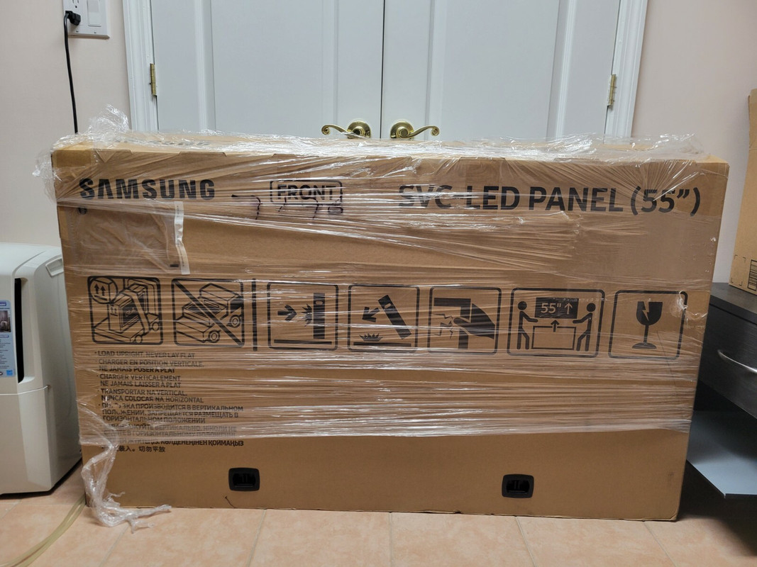

Ca y est, plus de pixel rouge bloqué ! Le changement de la dalle a été effectué, ce matin. Elle était parfaitement d'origine et neuve. La dalle vient avec sa propre carte T-CON (je me demandais si la T-CON de la dalle défectueuse allait servir pour la nouvelle, mais non). Par conséquent, une fois la nouvelle dalle installée, le technicien a fait un "factory reset" via le menu de service. De ce fait, et sans surprise, j'ai été obligé de refaire tous les réglages. Bref, c'est comme si je venais d'acheter un nouveau téléviseur. Ceci dit, j'ai eu l'occasion d'échanger avec quelqu'un, en Espagne, ayant eu le même souci et il m'a dit que le technicien Samsung (le mien était envoyé par le SAV "Boulanger") n'avait pas procédé à un "factory reset" et donc il a pu ainsi conserver 100% des réglages. Question/curiosité: qu'elle est la bonne façon de faire, dans ce genre de situation ? J'aurais tendance à penser qu'à nouvelle dalle, un "factory reset" s'impose, ceci d'autant plus que les réglages "image" (surtout en prévision d'un calibrage) doivent tenir compte de la qualité de chaque dalle, lesquelles ne sont jamais identiques, en termes d'uniformité. Enfin, l'important c'est que tout s'est bien déroulé. Quant à avoir constaté des changements, j'en ai deux. A chaque allumage du téléviseur, via la télécommande, je n'entends plus ce "clac métallique" et c'est tant mieux. Aussi, plus de reflets magenta (dalle éteinte) comme je voyais avec la dalle précédente. Bizarre...même si je préfère cette version de dalle sans reflets magenta et donc avec un aspect noir noir (je précise que le filtre antireflet est bel et bien présent :D)

Non, impossible ou alors la référence inscrite sur le carton d'emballage, parfaitement scellé, est une tromperie. Sans compter que j'ai pris des captures d'écran du menu service, avant le remplacement de la dalle, que j'ai ensuite comparé avec les informations affichées sur ce même menu, une fois la nouvelle dalle installée. Tout est identique. Qui plus est, côté luminosité, je n'ai pas vu de différence, après applications des réglages images que j'avais avant le changement de la dalle... Je me demande s'il ne faudrait pas que le soleil (absent chez moi, aujourd'hui) pénètre dans la pièce et ainsi revoir ces reflets magenta... Merci pour ton commentaire !

... euh ... tu es certain que la dalle de remplacement est une dalle OLED ... et non une LCD ... :wtf:
... parce que sur ta photo je lis Samsung SVC LED Panel ... :wtf:
https://www.envisionscreen.com/svc-led- ... 5-samsung/
https://merkandi.fr/products/dalle-tv-s ... ot/1220065
