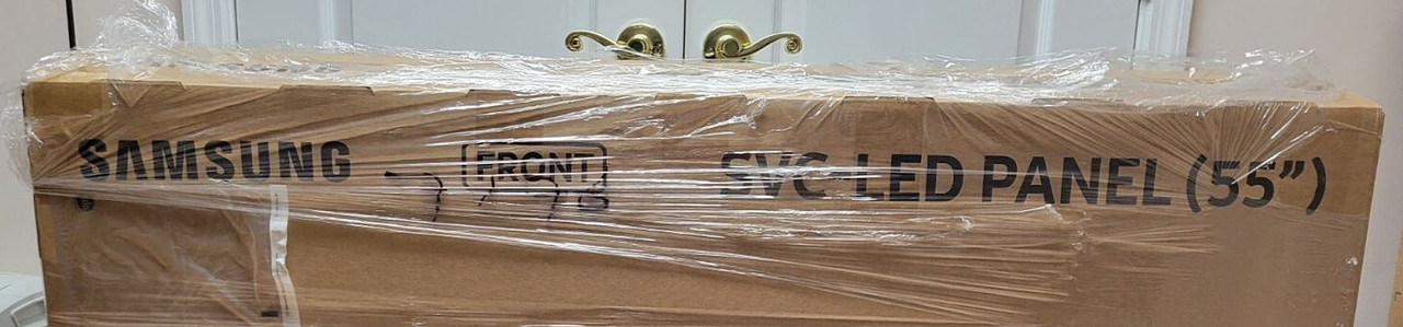

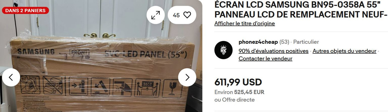

FZ26 a écrit:... euh ... tu es certain que la dalle de remplacement est une dalle OLED ... et non une LCD ... :wtf:
... parce que sur ta photo je lis Samsung SVC LED Panel ... :wtf:
https://www.envisionscreen.com/svc-led- ... 5-samsung/
https://merkandi.fr/products/dalle-tv-s ... ot/1220065
Mort de rire !!! Excuse-moi !! N'ayant pas pris de photo du carton (mais je l'ai bien regardé), l'image que j'ai mis (extraite chez e-Bay https://www.ebay.fr/itm/203699865791) servait à illustrer le type de carton d'emballage dont la dalle se trouvait et où il y avait bien la mention Samsung, entre autres choses ! Bref, merci mais une dalle LCD, je pense que j'aurais bien fait la différence, surtout qu'avant mon QD-OLED Samsung S95C, je n'ai eu que des écrans LCD. D'ailleurs, je me demande s'il est possible d'accoupler une telle dalle au One Connect ?

... à mon tour d'être mort de rire ...! :ane:
Petit canaillou, tu a mis la photo d'un carton de dalle lcd ...! :mdr:
... en tout cas, ce qui me rassure, c'est que j'avais tout bon, la photo montre bien un carton de dalle lcd ... :wink:
Me suis aussi dit, que si le technicien t'avais remplacé ta dalle oled par une lcd, les différences sont tellement énormes que tu les aurais quand même vues ...! :wink:
FZ26

FZ26 a écrit:... à mon tour d'être mort de rire ...! :ane:
Tu as tout compris :bravo: D'ailleurs, sérieusement, sur le net, je n'ai pas trouvé un seul carton d'emballage "Samsung" (concernant les dalles) avec mention OLED. Cela existe-il ?
