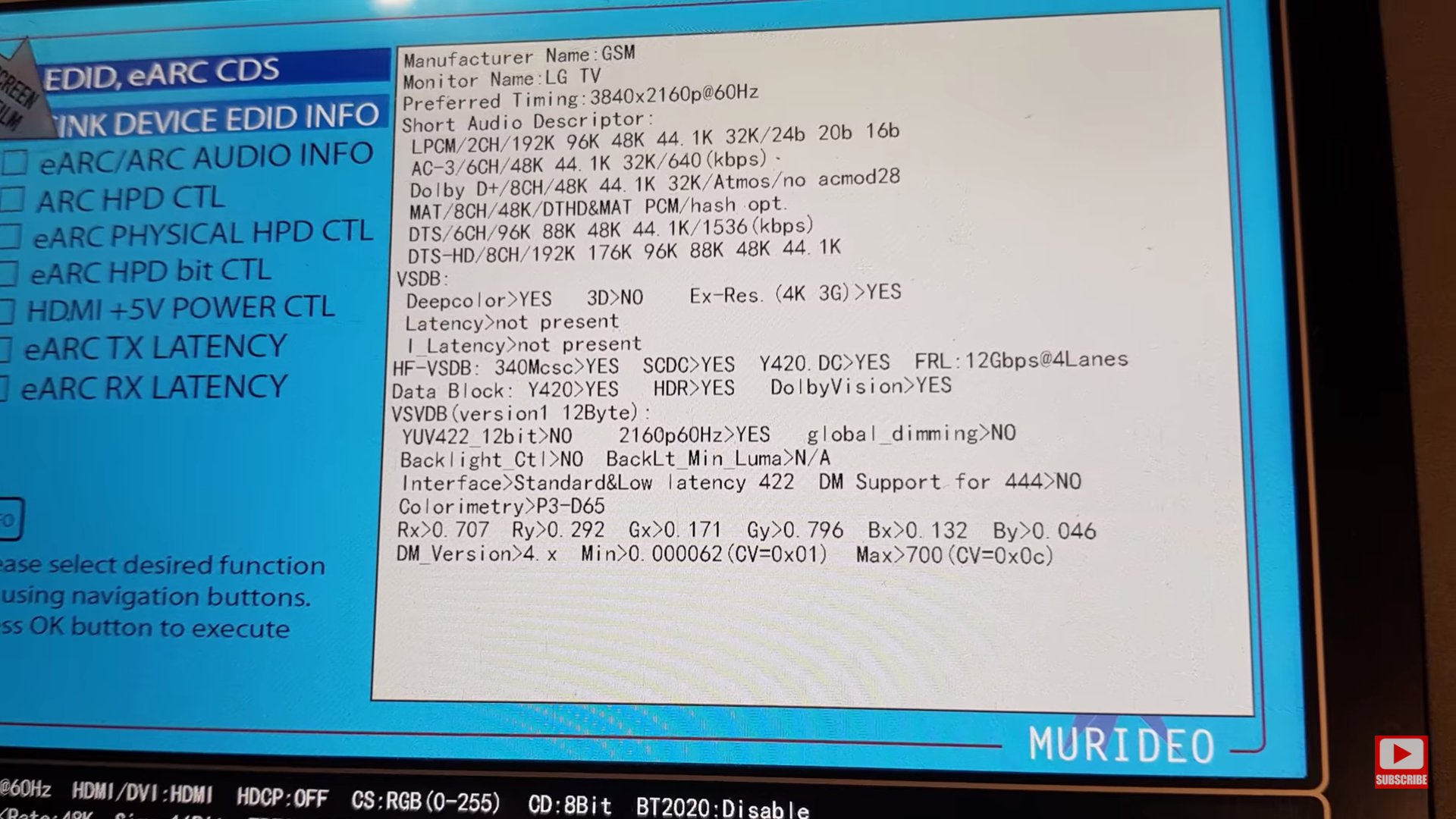

Réponse de LG si la fonction Display Stream Compression (DSC) est activée sur les puces HDMI 2.1 des TV LG 2020 en attente
Bande passante max HDMI 2.1
post180276286.html#p180276286
Bande passante max HDMI 2.1 non compressée du TV LG 4K 2019 C9 = 48 Gbps ou 4K120 4:4:4 12 bits ou FRL : 12Gbps@4Lanes
Bande passante max HDMI 2.1 non compressée du TV Samsung Q80T = 40 Gbps ou 4K120 4:4:4 10 bits ou FRL : 10Gbps@4Lanes
et bande passante max compressée DSC = 24 Gbps ou DSC : 6G@4L
