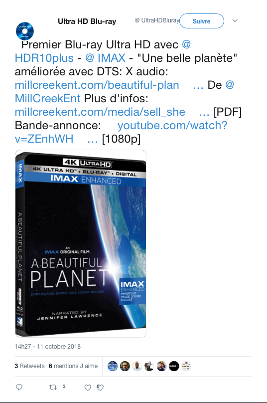

A Beautiful Planet
Dommage que ce soit que des vues de l'espace ..Belles certes.
J'aurais préféré dans le style planète Terre ...Mais pas tourné en 4k celui là ! Mais même en 720p c'est un régal ces 11 docus de 50mn
Pas pu recueillir des extraits 4k de A Beautiful Planet sur YouTube ..Pas trouvé ça s'arrête en 1080p
Il a été vraiment tourné en 4k ?
