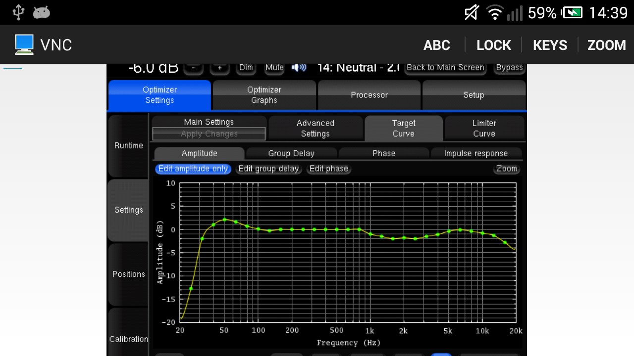

Bonjour tous , sujet intéressant ++ lancé par indien 29 et que je n'avais pas vu en 2018 ! Sujet qui rencontre les préoccupations de beaucoup d'audiophiles et , en particulier , ceux qui pratiquent des corrections électroniques , souvent en tâtonnant ...
J'ai compris , en te lisant , indien29 , que tu ne vises pas une plus ou moins grande linéarité-neutralité de type audiophile puriste mais que tu cherches surtout la reproduction des sensations fortes qu'on a en plein air lors d'un concert rock , par exemple , avec des murs d'enceintes , je suppose .
D'où cette très forte accentuation de 12 db du 40 hz , que ta pièce produit , et que tu n'as pas cherché à corriger ou du moins atténuer .
Ma préoccupation de départ était différente ( arriver à qq chose d'équilibré et non fatiguant , même à fort niveau , sur un opéra par exemple ) mais elle peut aussi intéresser des forumeurs.
J'ai modifié la courbe-cible du pre-set neutral de mon Trinnov , qui vise une certaine linéarité mais n'est pas, pour autant , pleinement satisfaisant ( son très propre mais un peu décharné ).
Le pre-set neutral met tous les petits points verts sur la ligne zéro !
Je précise que j'ai repris, pour voir le résultat à l'écoute , une courbe cible que montrait Joël Chevassus dans un cr du Trinnov sur 6moons .
Dans l' optique d'un certain confort pour de longues écoutes sans fatigue auditive , je pense .
Et c'est clairement conçu pour classique et jazz , au vu des disques de l'auteur .
De mon point de vue , le résultat semble intéressant ( = équilibré ) à l'écoute mais je n'ai passé encore que qq disques.
J'aimerais bien votre avis, compte tenu de tout le travail que vous avez déjà réalisé .
L'objectif-cible de courbe neutral "revu et corrigé " :

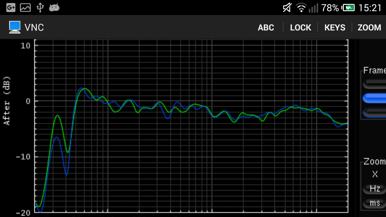

La correction réelle :

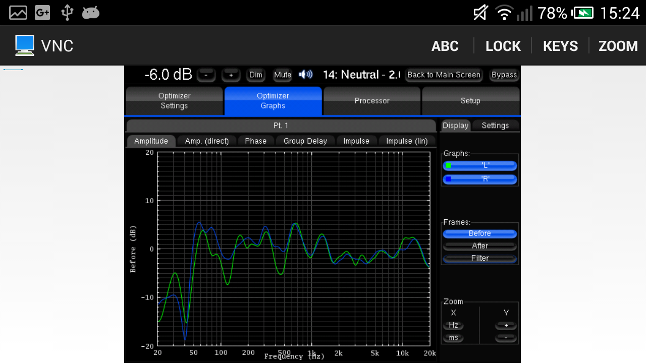

et la courbe de réponse des enceintes , dans la pièce , avant correction : très mouvementée , on le voit :
