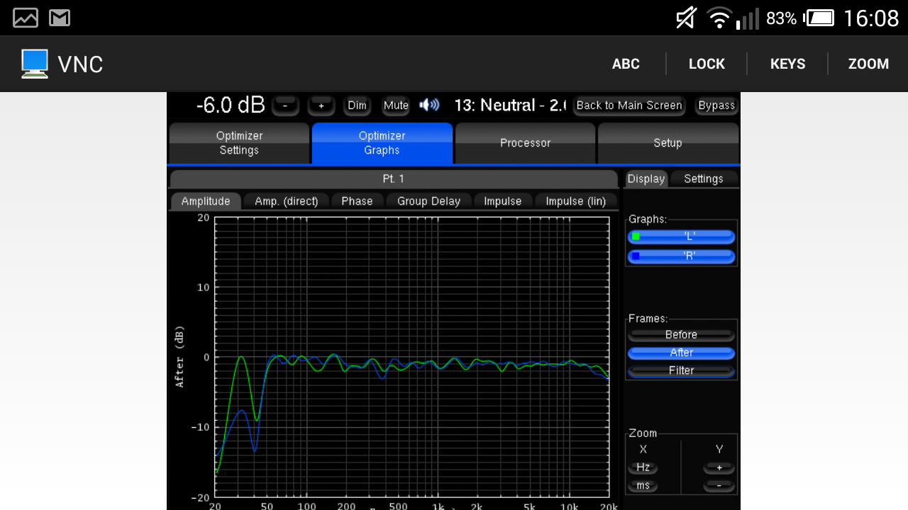

philou3 a écrit:J'ai modifié la courbe-cible du pre-set neutral de mon Trinnov , qui vise une certaine linéarité mais n'est pas, pour autant , pleinement satisfaisant ( son très propre mais un peu décharné ).
Le pre-set neutral met tous les petits points verts sur la ligne zéro ! :o ...
Les quelques courbes Trinnov que j'ai vues sont archi-plates. Même niveau à 100 Hz et à 10 kHz.
Y compris la courbe cible que tu nous montres (le 7 kHz est aligné avec le 100 Hz), ce qui normalement ne peut pas marcher... Est-ce que par hasard l'interface Trinnov ne soustrairait pas la courbe cible (house curve) de la courbe affichée afin que les utilisateurs puissent viser la platitude sans se poser de questions ?
Si en effet la courbe après correction est une courbe d'écart à la cible, alors elle remonte sacrément dans le grave... sauf qu'on ne connaît pas la cible originale.
De plus, on ne connaît pas le lissage appliqué. Quel est-il ? Et aussi, est-ce que ce sont des mesures MMM (le micro est déplacé pendant la mesure), auquel cas le résultat avant correction est assez mauvais, ou bien une mesure en un point fixe, auquel cas le résultat avant correction est tout-à-fait honorable, ou encore la moyenne de plusieurs mesures en plusieurs points fixes ?
De toutes façons, il faut voir une courbe beaucoup moins lissée, et mieux, en voir plusieurs, prises en plusieurs points voisins. Ce week-end, j'ai largement amélioré l'allure de ma courbe, vue en lissage Var. Mais le résultat était moins bon à l'écoute.

philou3 a écrit:Je précise que j'ai repris, pour voir le résultat à l'écoute , une courbe cible que montrait Joël Chevassus dans un cr du Trinnov sur 6moons .
Dans l' optique d'un certain confort pour de longues écoutes sans fatigue auditive , je pense .
Et c'est clairement conçu pour classique et jazz , au vu des disques de l'auteur .
De mon point de vue , le résultat semble intéressant ( = équilibré ) à l'écoute mais je n'ai passé encore que qq disques.
J'aimerais bien votre avis, compte tenu de tout le travail que vous avez déjà réalisé .
Le creux autour de 2000 Hz peut correspondre à la cible attendue pour une enceinte deux voies non coaxiale avec fréquence de coupure à 2 kHz. Si c'est le cas, cela apportera effectivement une plus grande neutralité qu'une courbe régulière.
Mais si tes enceintes ne sont pas coupées à 2 kHz entre le woofer et le tweeter, ce creux n'a pas de sens.
D'autre part, on ne sait pas si cette courbe représente un écart à une cible ou une cible elle-même. Dans ce dernier cas, le fait que le 7 kHz soit au même niveau que le 100 Hz est mauvais. Le résultat sera criard.
Quant à la bosse dans le grave, c'est tout le sujet de ce topic.

Pio2001 a écrit:... est-ce que ce sont des mesures MMM (le micro est déplacé pendant la mesure), auquel cas le résultat avant correction est assez mauvais...
Mesure MMM sur 1 m2 avec hauteur d'environ 40 cm
"assez mauvais" ?
Igor Kirkwood
Messages: 10344
Localisation: Briare
Message » 29 Avr 2019 13:22
"assez mauvais" ?
Excellent au-dessus de 100 Hz !
Mais là c'est encore autre chose, c'est une MMM avec lissage en 1/10e d'octave.
Je préfère le MMM sans lissage. On voit plus de choses. Il faudra que je poste l'exemple de mes deux courbes, où le lissage masquait un défaut audible.
La mesure de Philou3 n'est probablement pas une mesure MMM, d'où des accidents plus importants dans les hautes fréquences, ce qui est normal.
Je me suis rendu compte qu'en améliorant la courbe lissée, j'avais largement dégradé la courbe non lissée (courbe d'après mesure MMM). Je suis donc revenu au réglage d'avant.
Le mieux que j'ai trouvé, c'est une courbe obtenue en bougeant le micro (mesure MMM sur bruit rose PN) et non lissée. Cela élimine tous les artefacts de réflexion sur le siège, qui ne nous intéressent pas, mais cela laisse visibles toutes les résonances gênantes.
Les développements d'indien29 sont bien trop techniques pour moi(ce n'est pas un reproche ! )
Pour essayer de bien comprendre , je précise :
Chevassus a apparemment utilisé , pour son test du Trinnov , des petites enceintes sur pieds : des Triangle Magellan Duetto
la mesure est faite en un point fixe, correspondant à la position de la tête dans le fauteuil ( trépied micro posé à hauteur des oreilles de l'auditeur et visant le milieu de la ligne des enceintes )
j'utilise des Tannoy Canterbury 15 se ( co-axial de 38 cms + super-tweeter ) : je n'ai pas trouvé dans la notice d'indication sur la coupure entre woofer et tweeter
mais les plots de réglage en façade évoquent cependant une action à partie de 1.1 Khz pour le niveau de l'aigu et 5 Khz pour le niveau de la chambre de compression ...
la courbe-cible que j'ai copiée et essayée " pour voir " n'est effectivement pas réalisée pour mes enceintes et la " richesse en bas " propre aux C15 s'est un peu perdue en route , même si le résultat n'est absolument pas criard ...
je joins, en complément , la " vraie " courbe corrigée que me propose le Trinnov , à l'issue du protocole de mesures et corrections avec mes enceintes , cette fois , sur la base du pré-set neutral , qui vise , théoriquement , le " tout plat ": le résultat auditif est très propre , grande lisibilité des disques , et les résonances gênantes dans la zone médium ne sont plus qu'un souvenir à l'écoute .
Le seul vrai pb , à mon avis, c'est , maintenant , un certain manque de chaleur et d'ampleur du grave ( ou du bas médium ? ) , voix un peu " maigres " , que les Tannoy fournissent pourtant naturellement ...
Et je me demande comment étoffer un peu " le bas " , je dirais entre 40 et 80/100 Hz , à l'oreille , sans perturber l'équilibre général ...
Agir en remontant de 0,5 db voire 1 db ( ou aller jusqu'à 2 db ? ) quelques fréquences, avec une pente douce , par exemple ?
Qu 'en pensez-vous?
