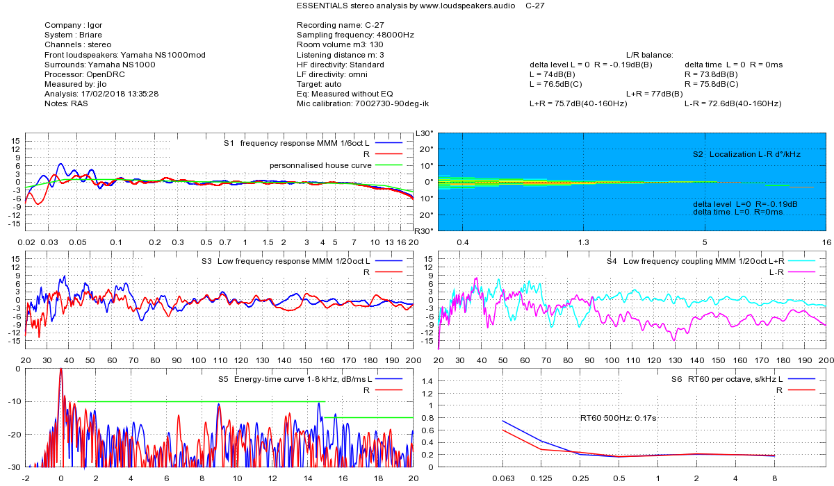

Ça c’est sans aucun traitement actif, sauf l’antimode pour les subs.
C’est moins joli au 1/6e ou au 1/12ème, évidemment...
Si j’ajoute du niveau, c’est inécoutable vers 40hz (bourdonnement, trainage), en tout cas dans cette pièce. Je suppose que vous avez un très grand volume à sonoriser pour supporter ça ?
Pour l’atténuation de 70 à 90hz, je peux essayer sans problème, je suppose effectivement qu’il faudra que je booste les fréquences un peu plus graves pour compenser à l’oreille, mais 12dB me paraissent énormes.
Sinon, le rendu actuel me plait, oui, même si j’imagine qu’on peut faire mieux. Ce n’est pas l’extension dans le grave ni le spl que je souhaiterais améliorer, mais la sensation d’impact, si c’est possible.

jeffas66 a écrit: Ça c’est sans aucun traitement actif, sauf l’antimode pour les subs.
Qu'appelez vous anti mode pour les sub ? Les modes de la pièce, ce n'est pas corrigeable, peut etre pouvoir réduire un peu un problème, mais rien de significatif hélas. Seul le traitement acoustique permet de réduire plus sensiblement les modes, mais dans nos petites pièces, les modes resterons présents dans les basses et les infras, il faut vivre avec et tenter de réduire un peu les gros pics via EQ.
jeffas66 a écrit:Si j’ajoute du niveau, c’est inécoutable vers 40hz (bourdonnement, trainage), en tout cas dans cette pièce. Je suppose que vous avez un très grand volume à sonoriser pour supporter ça ?
Environ 35m2, mais un traitement mural lourd derrière les enceintes (40cm de laine de roche sur tout le mur arrière), ça aide énormément et pas que dans le grave.
jeffas66 a écrit:Pour l’atténuation de 70 à 90hz, je peux essayer sans problème, je suppose effectivement qu’il faudra que je booste les fréquences un peu plus graves pour compenser à l’oreille, mais 12dB me paraissent énormes.
Il faut jouer avec les EQ, c'es toujours très enrichissant, je trouve celle que je communique ici sympathique dans l'infra et le grave.
jeffas66 a écrit:Sinon, le rendu actuel me plait, oui, même si j’imagine qu’on peut faire mieux. Ce n’est pas l’extension dans le grave ni le spl que je souhaiterais améliorer, mais la sensation d’impact, si c’est possible.
Votre courbe parait belle, mais hélas ce n'est qu'une mesure, il en faudrait d'autres (waterfall etc) pour pouvoir voir et je ne suis pas suffisamment spécialiste pour analyser tout cela à distance.
Bien souvent, l'impact vient plus de la pièce que du système lui même et comme le dit Wakup, l'EQ ne fait que réduire un peu les problèmes, il ne les résouts pas, il faut donc commencer par améliorer l'acoustique de la pièce si cela est possible.

Antimode : Dspeaker Antimode 8033 s2.
Extrêmement efficace pour gommer tous les pics désagréables dans le grave utilisé avec un caisson de basses. Ça marche vraiment, au point d’écoute en tout cas.
Pour le reste, j’ai déjà traité la pièce au maximum de ce que je pouvais faire dans une pièce à vivre. La seule chose que je pourrais ajouter est un peu d’absorbant dans les angles que je pourrais caser derrière des panneaux acoustiques déjà en place. Ça me ferait peut etre gagner 0,05 à 0,10s sur le TR dans le haut grave/bas médium, mais ce sont des détails. Je pense que je gagnerais plus à ajouter de la diffusion : ma pièce d’écoute précédente avait un TR à 0,30 environ, et je trouvais qu’elle manquait un peu de « vie » (pour une écoute à 100% musique, si c’était du HC ça serait différent)

Je suis très méfiant sur ces systèmes de correction actif, mais si vous y voyez un mieux, c'est bien l'essentiel.
Votre TR est bon !
Qu'avez vous fait dans votre pièce ?
Votre TR est bon !

Belle courbe !
Mais comme on le disait plus haut, il manque plein d'éléments pour pouvoir juger un peu et il faut une vraie expertise comme celle de JL OHL et quelques rares autres sur ce forum pour savoir analyser des mesures, à condition qu'elles soient faire selon un protocole stricte.
Pour la pièce, hélas c'est la m^me chose, sa mesure est extrêmement complexe et le TR n,'est qu'un indicatif, certe important mais qui ne peut en aucun cas définir la compatibilité d'une pièce avec l'écoute musicale.
Chaque pièce à ses propres propriétés et là il y a des protocoles de mesures normalisées par les acousticiens.
Encore une fois, OHL au travers de sa mesure, offre des infos sympas sur le RT par exemple au travers de sa méthode, voir par exemple l'instal de Igor : http://www.homecinema-fr.com/forum/general-haute-fidelite/sys-igor-kirkwood-studiobriare-yamahans-1000x-powered-by-ohl-t30082891-285.html
et les mesures extraites :

Voici mon système mesuré par la méthode Ohl (sans égalisation, donc) :
