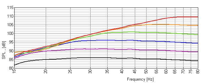

En réalité, à énergie nominale une enceintes donnée pour 40Hz (par exemple), mesurée à 84dB affichera 60Hz à ce niveau d'énergie.
Là, j’ai rien compris. Pouvez-vous traduire à partir de l’exemple typique ci-dessous ?
(ici c'est un subwoofer donné pour 15 Hz par le fabricant).
Vos affirmations mélangent plusieurs concepts, et il y a des imprécisions.
J'espère que Jean Pierre Lafont va vous apporter des informations à ce sujet.

Jean-Pierre Lafont a écrit:(ici c'est un subwoofer donné pour 15 Hz par le fabricant).
15Hz @-20dB. Je dis que ce fabricant est quand-meme un petit peu menteur ...

Pas forcément s'il indique le niveau spl associé.
On est bien à -3dB pour un niveau de 85dB spl.
Il faut aussi faire attention aux conditions de la mesure, caisson placé dans un angle, au sol, etc ...
Une spécification, c'est un peu comme les contrats d'assurance, il faut lire les nota.

Jean-Pierre Lafont a écrit:On observe couramment des bruits à 15Hz sur certains BlueRays. Certains audiophiles cherchent à les reproduire...
Merci de votre réponse. Je reste surpris de la 1ère phrase - pas de la deuxième mais c'est un autre débat :lol:
On voit surtout soit beaucoup de compression thermique soit un dsp qui protège le hp.
C'est probablement un petit caisson prévu pour peu de niveau dans une toute petite pièce ..
Ygg

Message » 24 Mar 2025 19:51
Ygg a écrit:On voit surtout soit beaucoup de compression thermique soit un dsp qui protège le hp.
C'est un gros caisson d'une marque très réputée et vendu très chère, avec des spec sur le papier très alléchantes ....
Et c'est bien de la très grosse compression thermique. Dès qu'on monte un peu le niveau, il ne sort plus de sous-grave ...
Adieux les 115dB SPL à 40Hz-3 au point d'écoute !

Message » 25 Mar 2025 1:14
Mais c'est lequel ?
BR ou clos ? (compression thermique ou d'évent ?).
Après le fabricant ne ment pas forcément, il a même certainement sérieusement planché dessus pendant longtemps pour réussir à sortir quelque chose d'aussi mauvais.
C'est presque admirable, une compression dès 6w absorbés environ (j'imagine que 85dB est la sensibilité), c'est un rendort de grave pour enceinte Bluetooth ?

adrixn a écrit:Mais c'est lequel ?
Si je me rappel bien, c'était un SVS ...

Message » 25 Mar 2025 19:56
Nous sommes complètement hors sujet. Il faudrait déplacer cette discussion sur un topic d'enceintes. Ce n'est pas ce qui manque. Mais c'est un peu de ma faute.
Les fabricants d'enceintes ne sont pas menteurs. Mais ils tirent la couverture vers eux (parfois très fort) pour duper ceux qui ne savent pas lire entre les lignes.
J'en profite pour rappeler quelques notions élémentaires que vous devriez tous savoir.
1- La réponse en fréquence d'une enceinte est mesurée à un niveau faible. Généralement, on applique une tension de 2,83 volts aux bornes de l'enceinte. Pour une impédance de 8 ohms cela correspond à une puissance dissipée de 1 watt électrique ou 2 watts sous 4 ohms.
2- L'excursion de la bobine et donc de la membrane est fonction de la fréquence. Quand on divise la fréquence par deux, on multiplie le déplacement par quatre.
Aux fréquences basses, on atteint vite l'excursion maximale (Xmax), au delà de laquelle la bobine talonne et risque d'être endommagée
Pour rester dans une plage sans risque avec un taux de distorsion acceptable, il est nécessaire de limiter l'excursion. Cela s'obtient avec un filtre passe-haut (coupe-bas) ou un asservissement électromécanique. Ce faisant, on limite aussi l'amplitude max aux fréquences basses.
Parmi les spécifications de l'enceinte données par le fabricant on trouve le niveau de pression maximal (SPLmax). Il oublie seulement de de rapprocher le SPL max et la réponse en fréquence.
Le réseau de courbes que j'ai publié est celui du Velodyne DD-15.
Cette enceinte reproduit effectivement un signal à 15 Hz mais il ne dépassera jamais 85 dB à cette fréquence. Or, le seuil d'audition à 15 Hz est 90dB. C'est à dire qu'un auditeur doté d'une excellente audition n'entendra jamais rien à cette fréquence.
Par contre, au niveau de pression maximal spécifié (110dB à 1m - ce qui est peu pour un subwoofer), la courbe chute à partir de 65 Hz. La fréquence de coupure basse à -6 dB est à 42 Hz, valeur que le constructeur aurait dû donner.
Le niveau max réel est donc 104dB à 42Hz et à 1m, soit 98 dB à 4m en champ réverbéré, au lieu des 115 dB requis pour un calibrage normal.
L'utilisation de références différentes pour la réponse en fréquence et pour le niveau de pression utile est volontaire. Elle sert à flatter le produit et tromper le client.
N'imaginez pas que votre enceinte reproduit 15Hz. D'abord, ça ne sert à rien et surtout la méthode est appliquée par tous les constructeurs pour tous les modèles d'enceintes closes ou BR.
