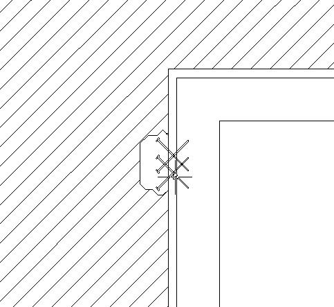

Je t'ai fait un petit schéma mais je ne suis pas maçon et je ne pose pas de porte. Donc à se faire confirmer par un pro
tu fais un trou dans le parpaing au niveau des clous et tu rempli de ciment pour tout sceller.
c'est un peu comme en hifi.

Merci pour le schéma, ça peut m'être très utile
Une chose est sûr, je serai obligé de couper le cadre de porte et la porte, ca va être la galère si c'est coupe feu
Je n'ai que 2,03m de hauteur alors qu'une porte standard mesure 2,04m de haut, et je ne compte pas son cadre ...
