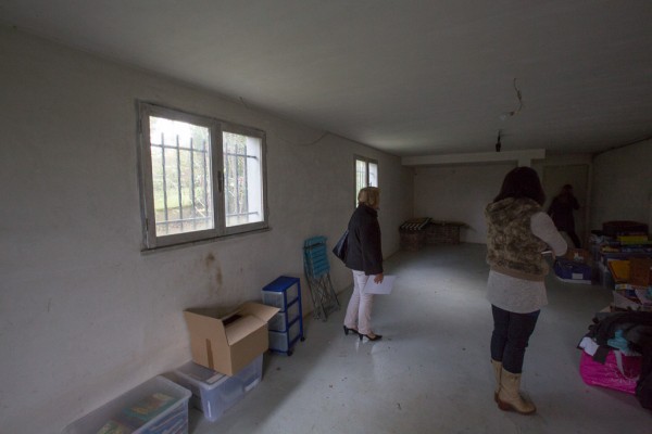

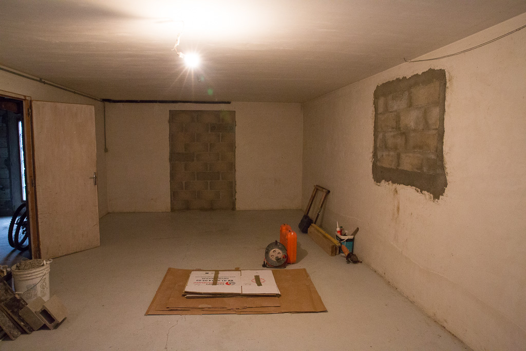

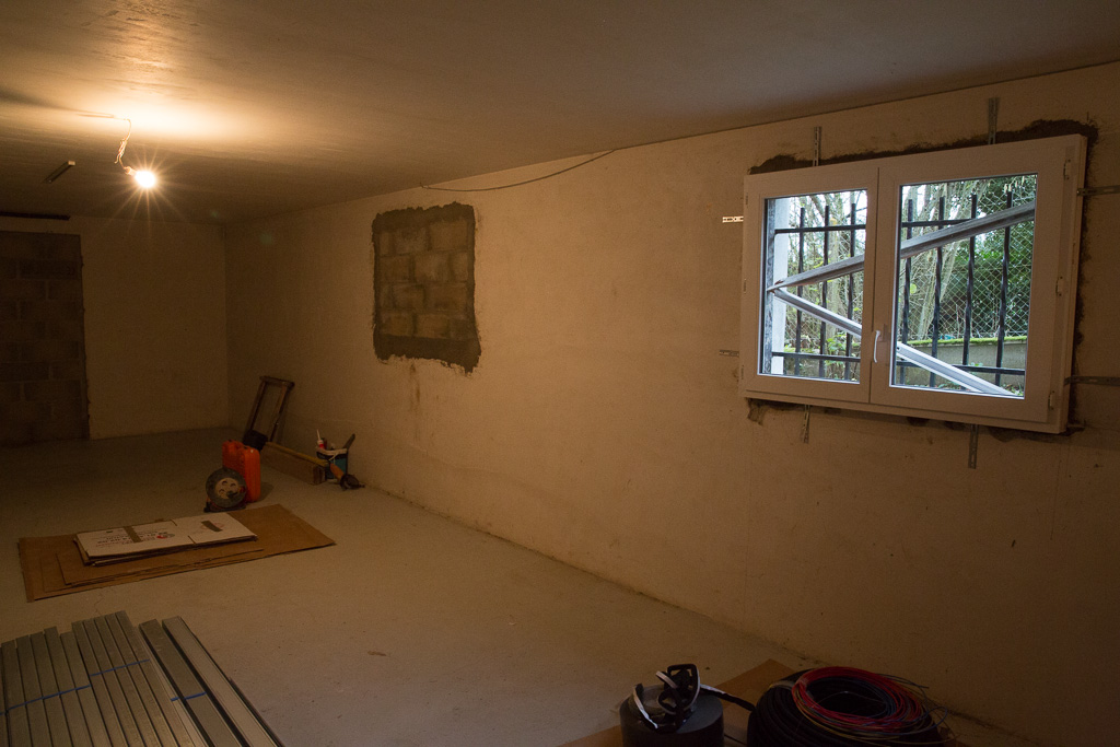

Des petites photos pour vous montrer ce qui se passe.
Petits travaux préparatoires :
La salle telle qu'elle était à l'origine
Fermeture de la porte fenêtre et condamnation de la fenêtre
Changement de la 2ème fenêtre (côté bar)
