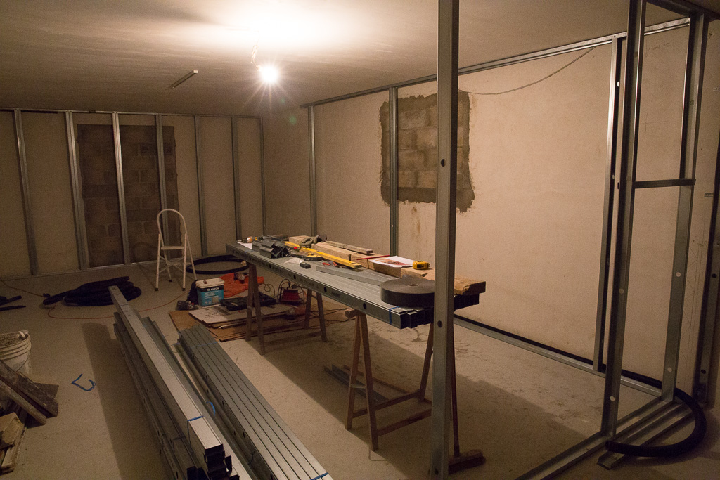

Maintenant, on rentre un peu de matériaux...
Et on peut commencer l'ossature métallique.
Rails isolés sol, plafond et murs avec des bandes de Tramiband 70.
En bas à droite, l'emplacement réservé au rack dans le mur de séparation.
C'est le début de la fin :D :D :D

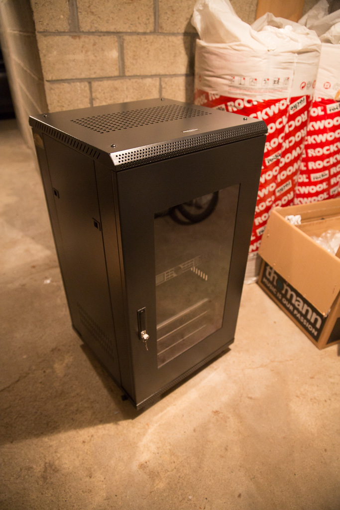

Aussi monté le rack reçu de chez Thoman
J'y ai enquillé le lecteur Oppo, les amplis Yamaha P3500S qui alimenteront les 3678 et le DBX 2496 qui sera chargé du filtrage actif des LCR.
Le montage du rack est un petit jeu de mécano et de patience et il faut vraiment des doigts de fée pour fixer les montants arrière !
Par contre, je trouve qu'il est vraiment propre et bien fini. La face avant sera visible de la salle, et la face arrière accessible depuis le bar pour pouvoir accéder aux 2 ou 3 cables dedans :D
@Lukyfish, tu pourras remarquer qu'il reste plein d'espace innocupé à combler bientôt !!! :lol:

Peux-tu me donner la référence exacte de ton rack ( avec les plateaux internes également ) ?

agassi a écrit:Belle avancée !!!
La référence exacte du rack chez Thomas est Millenium IR-2022
http://www.thomann.de/fr/millenium_ir_2022.htm
Je l'ai équipé avec les trois plateaux suivants:
Celui-ci pour loger le préampli (non rackable)
http://www.thomann.de/fr/adam_hall_87553_ablage_19_3he.htm
Celui-ci pour le lecteur oppo plus un spare (télécommandes, hub,etc...)
http://www.thomann.de/fr/adam_hall_8755 ... 19_2he.htm
Attention, si tu commandes un rack, pense que les écrous et les boulons pour fixer les appareils rackables ne sont pas inclus avec le rack et doivent être commandés séparemment,

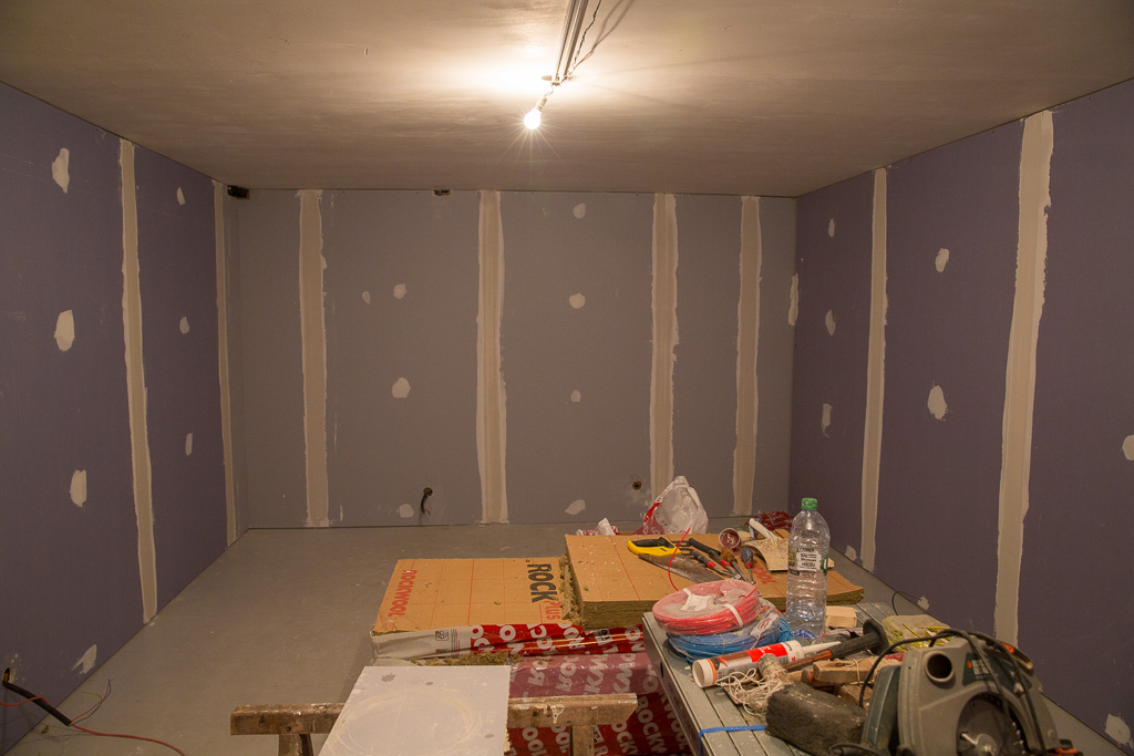

Donc l'isolation primaire de la salle est terminée :
- Plenum de 6 cm
- Laine de roche 75mm densité 70 (que je vous conseille à rentrer dans les rails de 70mm, vraiment une grosse galère.
- Placo phonique
Image de l'avant de la salle, coté scène :
Arrière de la salle:
- A droite, porte d'entrée phonique (il y a en a une autre derrière avec un sas d'environ 100mm
- Au centre porte phonique qui donnera accès à la pièce derrière (bar :P )
- A Gauche, trémie pour le rack, dont la face dépassera dans la salle et l'arrière sera accessible derrière.
Voilà, prochaine étape, attaque du mur THX (simili)
Les enceintes (JBL 3678) et le caisson reposeront sur des piliers en parpaing remplis de ciment.
La structure bois pour incorporer la laine de roche et fixer l'écran sera construite autour des piliers sans contact direct avec eux.
Content, ça commence à ressembler à quelque chose, même si la route est encore longue... :D
Pour finir, quelqu'un a-t-il un tuyau pour trouver du tissus noir qui ne soit pas hors de prix, et de préférence de largeur d'au moins 2m20.
J'ai regardé sur CC..cine et chez SW.L mais les tarifs sont vraiment prohibitifs !
Merci d'avance
