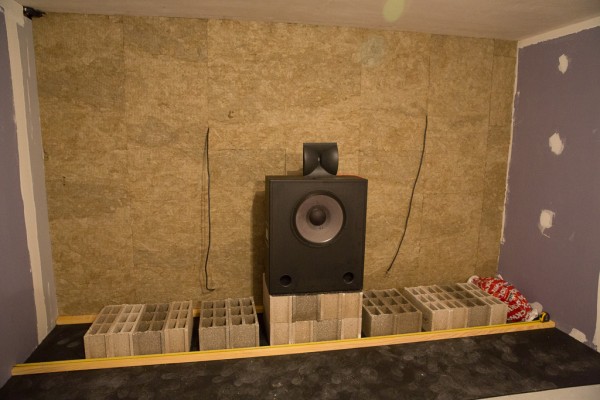

Message » 21 Fév 2016 19:54
Petite avancée ce weekend début du mur avant.
Je me pose toujours des questions métaphysiques sur mur absorbant, mur simili THX, etc...
Pour l'instant, isolation de l'arrière du mur avec LDR 75mm en densité 70, Même chose prévue sur les côtés avec renforcement sur les angles d'une autre épaisseur de LDR.
Je vais pour l'instant me contenter d'une "fenêtre" derrière l'écran, un peu dans le style de la configuration initiale de CDGG.
Je me dis qu'il sera toujours temps de rectifier après avec pose des plaques de LDR supplémentaire ou guides d'ondes.
J'ai placé au sol les parpaings qui constitueront les socles des LCR + caisson(s) pour vérifier les cotes avec l'écran. On va bourrer tout ça de ciment histoire de donner un peu de poids à l'affaire :lol:
Une petit photo pour vous monter où j'en suis...
Les conseils avisés sont bien sûr plus que bienvenus :grad:

Message » 21 Fév 2016 20:20
josk1 a écrit:Tu créé une fenêtre dans ton mur absorbant, derrière ton écran.
Toutes tes enceintes doivent "tenir" dans cette largeur sinon ça ne fonctionne pas.
Dernières conditions à la mise en oeuvre de cette technique, l'écran se pose contre la paroi du mur (prévoir un joint de caoutchouc, pourquoi pas?!) et tu dois prévoir une aspiration dans ton mur absorbant... Ceci afin que la LDR n'envahisse pas la salle.
Ensuite, tu fabriques des guides d'ondes (comme fanvw, ou d'autres) et donc tu as ta solution pour tenir ta LDR.
Tes enceintes sont soit posées sur des socles en béton (sur acoustipads?!) soit fixées sur des supports par l'arrière (faisable sur un pack JAMO par exemple... pour des JBLpro, non of course).
Au finale, tes LCR sont bien derrière l'écran, sans structure bois directement autour qui pourrait réfléchir des ondes sonores, etc. Et si tu soulèves ou décroche l'écran, tu as comme une grande fenêtre ouverte sur ton mur absorbant, avec ton tissu mural tendu qui s'arrête au niveau du pourtour de cette fenêtre...
Suis pas sûr que ce soit bien clair?! :-?
Merci Josk1, oui je vois bien ce que tu veux dire et tu es un peu à l'origine (entre autres quand même) de mes interrogations sur la constitution du mur avant. Je choisis donc la solution la plus "évolutive", à savoir une simple fenêtre pour l'instant avec isolation LDR fond + côtés et on avisera après suivant le rendu et les mesures.
Merci en tout cas de tes explications, somme toute très claires :lol:
