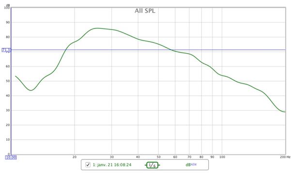

Mesures REW - Caissons de basses
Voici les premières courbes relatives à la reproduction de l’extrême grave.
Mesures SVS PB13 aux places arrières. XT32 Off.
BC PB13 XT32Off.JPG (29.6 Kio) Vu 1779 fois
Mesures Jamo D600 aux places arrières. XT32 Off.
BC D600 XT32Off.JPG (29.38 Kio) Vu 1779 fois
Mesures SVS PB13+Jamo D600. XT32 Off.
Bleu aux places arrières.
Violet aux places avants.
FC BC PB13 D600 XT32Off.JPG (32.19 Kio) Vu 1779 fois

Message » 22 Jan 2016 16:56
J'ai positionné les caissons à différents endroits sans obtenir d'amélioration notable.
Concernant le PB13, je peux jouer sur son EQ interne.
Je ne peux rien faire sur le D600.
Les deux se complètent, mais il y a une grosse différence entre les places avant et arrière.
A l'avant, la réponse est contenue dans 20dB de 15Hz à 80Hz mais avec deux creux à 30Hz et 60Hz qui doivent correspondre aux fréquences modales de la salle.
A l'arrière, la courbe n'est pas plate et il y a des différences de 30dB. :ko:
Qu'en pensez-vous ?

Message » 22 Jan 2016 17:18
Moi, je trouve la reponse meilleure sur les sièges arrière, la pente est douce et progrésive, a combien tu coupe? a l´oreille c´est mieux ou?
Autre chose, pour se faire une meilleure idée, change l´échelle et met de 5 en 5db, cela sera plus éfficace et démonstratif..
