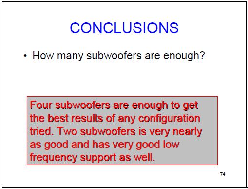

2 caissons couplés, ça devient 1 source de graves. On a donc là 2 sources de graves HDG ! La folie pourrait nous pousser à souhaiter 4 sources de graves réparties dans toute la pièce, du genre 4 fois 4 x 12".
Perso, si la pièce le permet j'aurais bien essayé de ne pas coupler les caissons et de les répartir, même s'il n'est pas certain que ce soit mieux. Mais côté intégration, c'est beaucoup plus chiant.
Les conclusions d'une étude Harman sur le multi-caissons :
