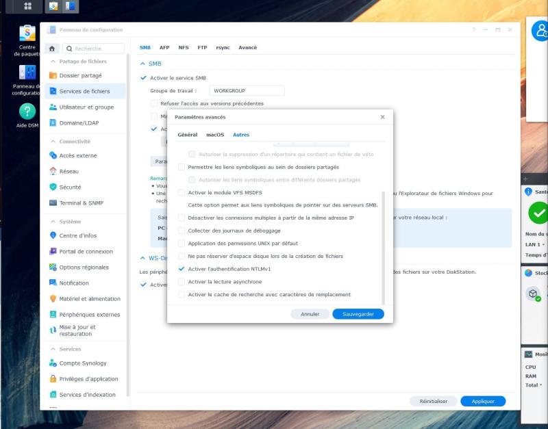

SonFouFou a écrit:Bonjour
Pourriez vous m'aider concernant mon oppo 203 qui ne reconnait pas mon nas synlogy DS920+.
J'ai suivi les conseils de mettre smb max sur smb2 et mini sur smb1 , cocher ntlmv1.
Merci pour votre aide
DMS7 est plus sécurisé.
Les lecteurs de type OPPO 203 et ZAPPITI utilisent SMB1 et Synology n'y est plus favorable (problème de sécurisation du NAS).
néanmoins il reste possible de "forcer" la chose.
Dans le panneau de configuration de DMS7, services de fichiers/ SMB/paramètres avancés/ autres, il faut cocher : activer l’authentification, NTLMv1.
une fois fait, sauvegarder et appliquer.
Allumer le lecteur (OPPO pour mon cas), réseau/Synology/ puis sectionner un dossier a ouvrir. L'OPPO va vous demander le login et le MDP pour accéder au NAS , valider puis... accès aux fichiers rétablis !
J'espère que cette technique sera utile a d'autres.

Pascalsri a écrit:SonFouFou a écrit:Bonjour
Pascal
Merci pour ton aide . J'essaierai et je te tiens au courant . Merci encore pour ta réponse
