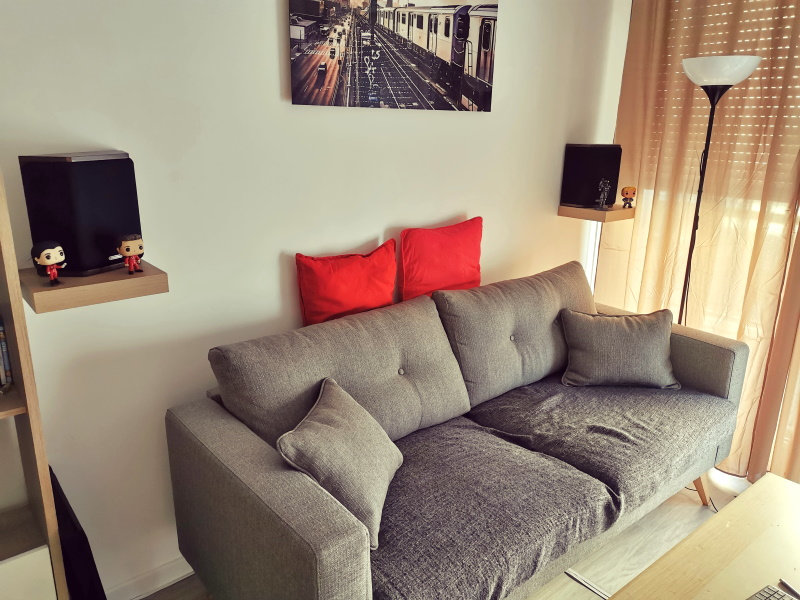

Une image vaut mieux que de longs discours, voici après plusieurs tests ce qui rend le mieux chez moi dans une situation similaire à la tienne :
Et encore, il est possible de baisser un peu les surrounds (5-10cm).
Pour les Atmos, en 5.1.4 le placement en haut du mur est valable, mais en 5.1.2 c'est moins cohérent. Certains le font mais ce n'est pas vraiment "Atmos". Le mieux reste au plafond directement. Les enceintes de hauteur émettent du son même sans piste Atmos grâce à l'upmix réalisé par l'ampli ce qui augmente l'immersion et donne une sensation de scène plus haute sur le plan vertical d'où le fait qu'il ne faut pas hésiter à mettre les surrounds à peine au dessus de l'oreille quand on est équipé Atmos.

Oui l'upmix ajoute une ambiance perceptible !
Le canapé collé au mur ne sera pas un soucis en 5.1.4 car tu garde l'avantage d'avoir plus de points de diffusion.
Pour le branchement faudra utiliser les borniers Height 1 et Height 2 comme indiqué ici : http://manuals.denon.com/AVRX3700H/NA/F ... solrjl.php
L'ampli fera seul l'upmix, car il sait quelles enceintes sont branchées.
