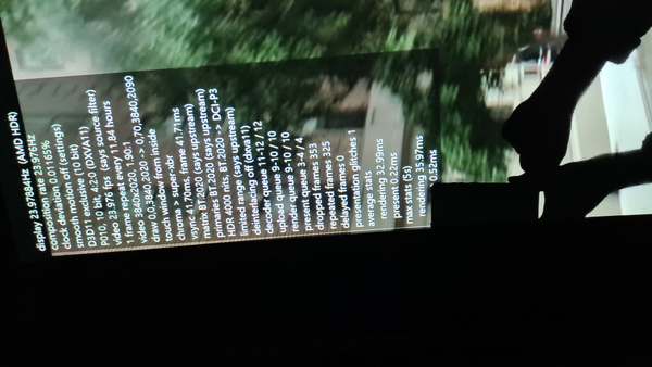

Message » 23 Fév 2023 2:08
Bonsoir
Je prendrais une photo demain des infos de madVR avec le film en lecture. Il me semble que c'était 33ms.
Un autre problème ce soir: quand la résolution de Windows est sur 1080 je ne peux pas voir un film en 4k. Rien ne s'affiche avec MPC, mais ça fonctionne avec un film en Full HD. Inversement quand j'ai réglé la résolution de Windows10 sur un affichage en UHD , les films dans cette résolution fonctionnent et ce sont les films en Full HD qui ne démarrent pas, écran noir.
Il doit y avoir un problème de paramétrage de MPC ou madVR. C'est vraiment bizarre que ce soit lié à la résolution de Windows.
Le preset est h28.

Message » 23 Fév 2023 11:12
Suite à mes divers problèmes, voici une photo concernant mes soucis de saccades. Est ce qu'il y a un soucis par rapport au infos madVR ?
Ma config PCHC est la suivante: carte mère Asus; processeur Intel Core I5 2500K; 12go de Ram; carte graphique AMD Radéon RX550 (128 bit, 4go); ampli AV Marantz 6015; projecteur Sony XW5000.

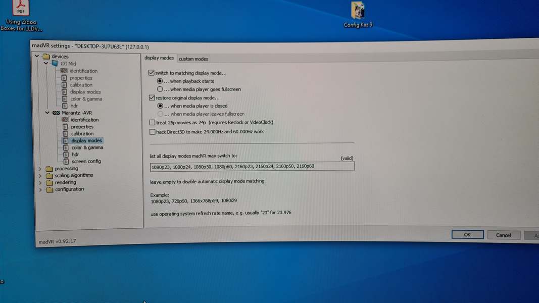

Message » 23 Fév 2023 11:21
Est ce qu'il est normal que le préset h28 n'apparaisse pas dans madVR et pourquoi c'est mon ampli AV Marantz qui est indiqué et pas le VP Sony XW5000 ??
Désolé, je monopolise un peu le sujet. Mais c'est un peu compliqué pour moi pour paramétrer tous les réglages.
Merci pour votre aide.

Message » 24 Fév 2023 12:27
Non, ce n'est pas normal.
ici, tu es sur le preset "CG Med" qui doit correspondre a un preset basique. je ne sais lequel
Ton marantz apparait comme cela car tu l'as identifié en VP. mets "receiver, processor" et tu auras un nouveau device qui sera ton VP (du nom de "display connected to"
Coté display , il ne faut pas melanger 1080pxx et 2160pxx.
Ton display est le XW5000 donc il faut ne mettre que 2160pxx
Sinon, on dit souvent que GTX1060 est l'entrée de gamme (le mini) pour le controle madVR.
Regarde ici, et tu comprendras tout de suite ou je veux en venir...
https://gpu.userbenchmark.com/Compare/Nvidia-GTX-1060-3GB-vs-AMD-RX-550/3646vs3925
Grosso modo, ton GPU n'est pas du tout adapté.
De +, je ne suis meme sur que cette carte soit HDMI2 donc si c'est le cas, cela ne fonctionne pas avec UHD.
Et évidemment, le H28 n'ira pas avec RX550.
Avec un XW5000 qui necessite du traitement via DTM; il va falloir que tu changes ta carte graphique obligatoirement.
et si tu veux du traitement qui tient le choc et vire les artefact, il faudra taper dans du lourd (par exemple RTX3070, 3080 etc...)
