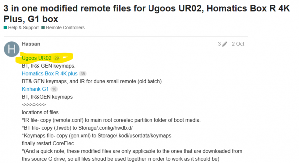

- Le fichier pour la télécommande UR02 (optionnel) voir lien sur le forum CoreElec
https://discourse.coreelec.org/t/3-in-one-modified-remote-files-for-ugoos-ur02-homatics-box-r-4k-plus-g1-box/52809#google_vignette

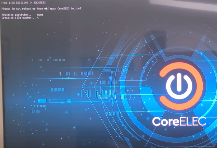

La carte SD est prête. On l’insère dans le port de la Dune prévu à cet effet et on démarre la bête.

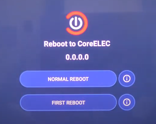

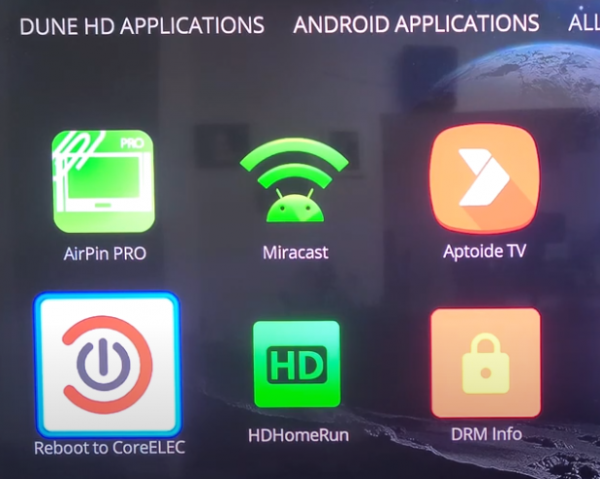

Une fois sur la dune on utilise l’appli « Reboot to CoreElec» pour pouvoir booter sur la carte SD.
On va d’abord cliquer sur « first reboot »
first reboot.png (119.02 Kio) Vu 2577 fois
C’est parti
On patiente un peu et ensuite on y est

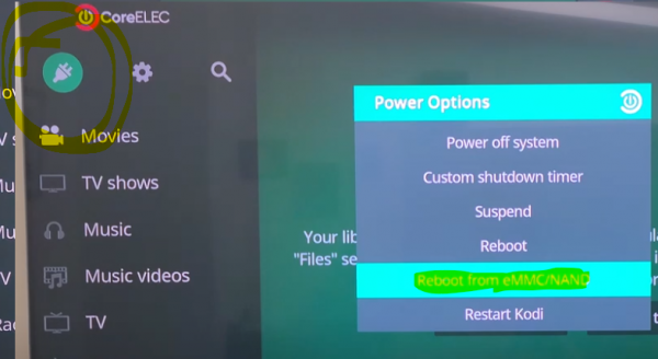

Ensuite on reboote sur la mémoire interne pour retrouver l’interface Dune.

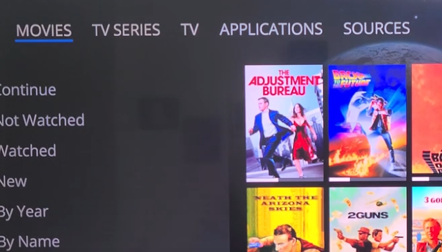

On valide et on se retrouve sur l'interface de la Dune
Et c’est fait on avons un système d’exploitation fonctionnele sur notre carte SD
On retourne sur l’appli « rebbot to CoreElec » mais cette fois-ci (et les suivantes) on clique sur normal boot
normal boot.png (126.26 Kio) Vu 2577 fois
core normal reboot.png (314.22 Kio) Vu 2577 fois

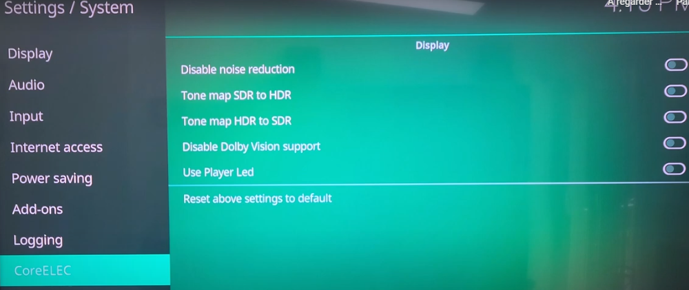

Une fois sur CoreElec on va dans régalgles/CoreElec et la on constate que l’on a bien le support du dolby vision.
Pour ma part j’ai activé la dernière option "use player led" car je fonctionne avec un Vertex II pour le support du dolby vision avec mon projo Epson, sans ça l’image était un peu verte :D
Et voila pour la première fois on peux profiter de la lecture des 2 couches MEL+FEL via un lecteur multimédia.

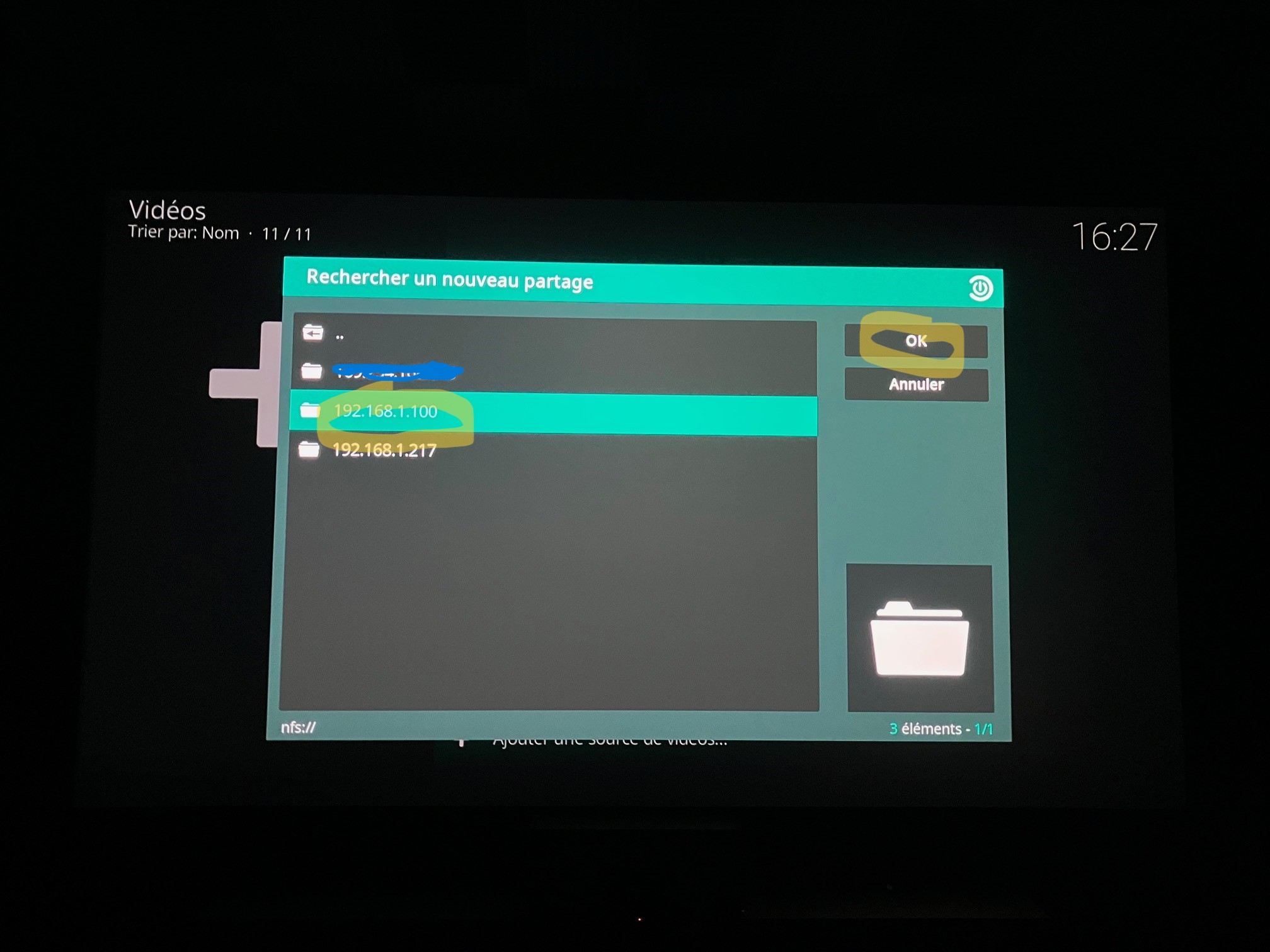

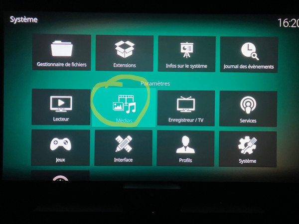

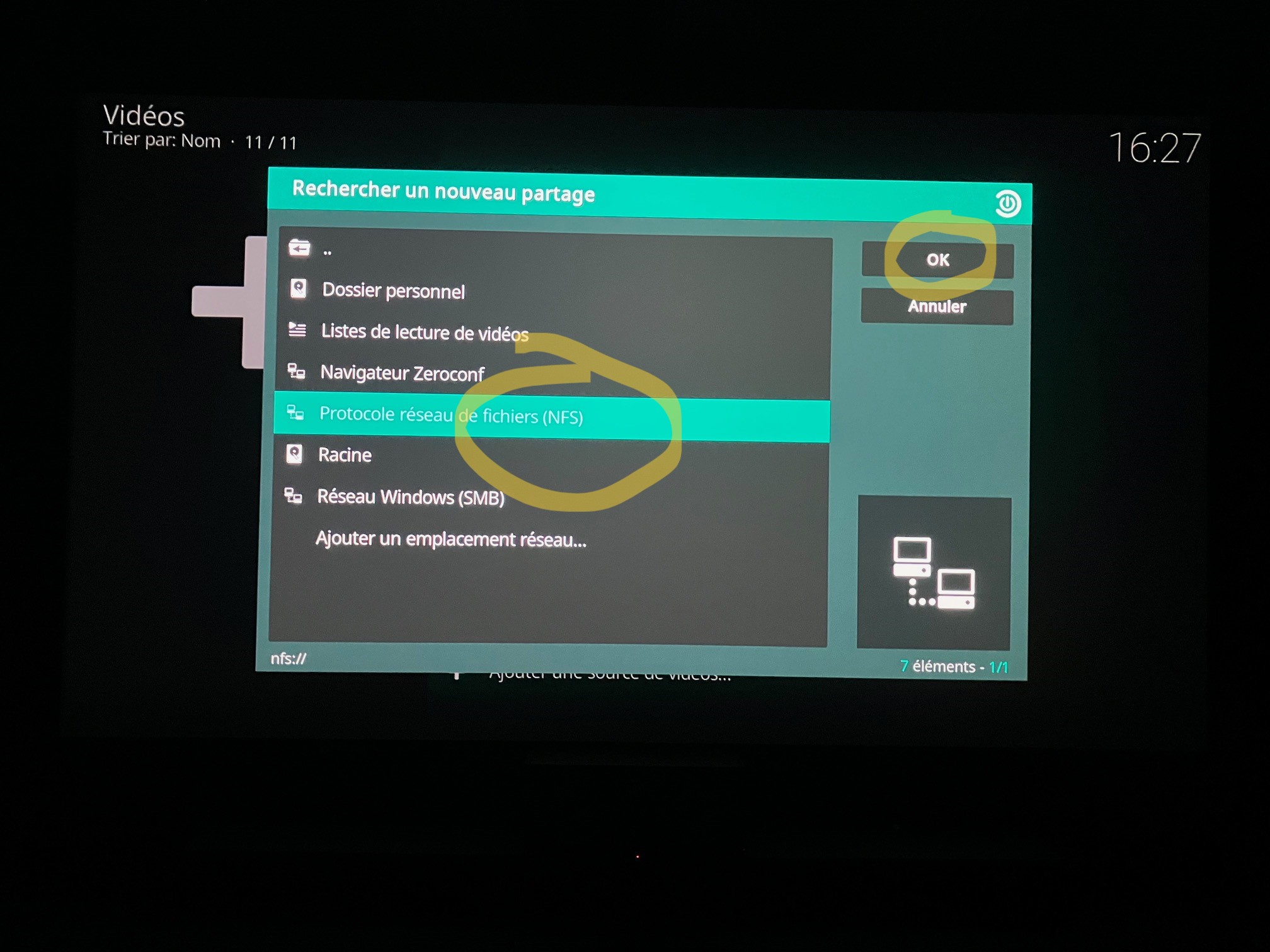

Le 04/01/2024 Petite précision au sujet de Samba de la part de rere130
rere130 a écrit:Salut !
Merci pour tes explications ;) j'ai dû suivre le même procédé de recherche il y a quelques mois quand j'ai essayé d'installer CoreElec sur une Homatics R 4k Plus (même SoC) ;)
Pour rajouter à ton 1er post si tu souhaites :

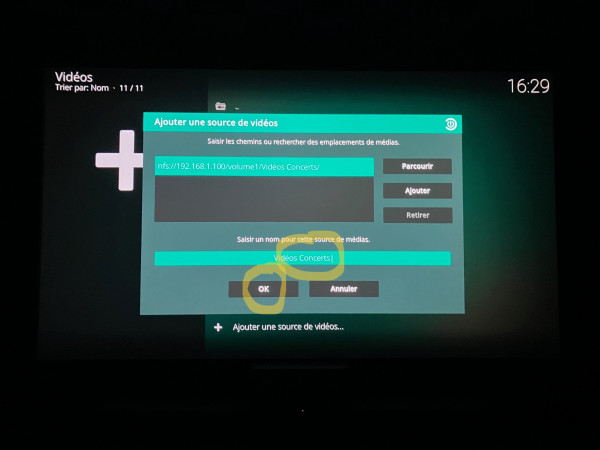

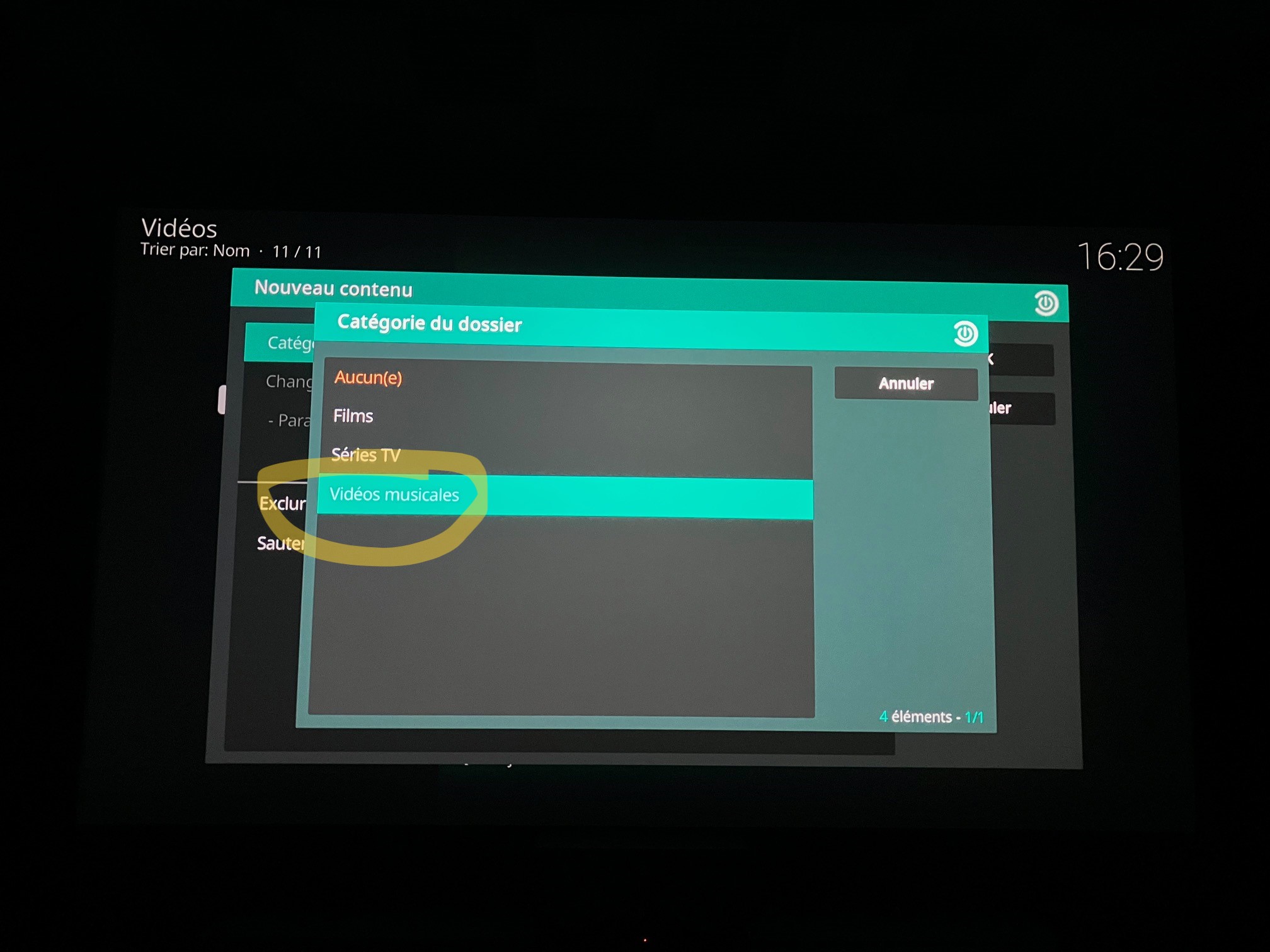

Pour le partage via Samba, en fait l'astuce est d'utiliser l'adresse IP directement du NAS et l'user/mot de passe pour y accéder. Il ne faut pas vouloir aller faire une recherche dans les réseaux disponibles.
Voilà ce que j'ai du mettre par exemple dans mon cas après avoir cliqué sur "Ajouter un emplacement réseau..." "
Ne pas spécifier de dossier permet d'accéder à tous les dossiers partagés présent sur cette adresse IP
Ce problème n'est pas dû à CoreElec, j'ai du faire la même que la version officielle de Kodi sous Android.

La mise à jour auto ne m'a pas proposé la finale, sûrement parce que la nightly était plus récente en terme de date.
Le reboot vers la Dune ne fonctionne pas bien mais je retesterai, l'extinction non plus (ça plante). Voulant booter par défaut sur l'OS Dune, je dois donc enlever la carte SD.

Pour le bluetooth, c'est peut-être différent car tu utilises une télécommande dont le fichier de config se trouve sur la carte SD, alors qu'il s'agit pour moi de périphériques Bluetooth génériques.

Moonly a écrit:Pour le bluetooth, c'est peut-être différent car tu utilises une télécommande dont le fichier de config se trouve sur la carte SD, alors qu'il s'agit pour moi de périphériques Bluetooth génériques.
Exact, c'est peut-être ça qui fait la différence

Message » 01 Jan 2025 18:24
Bonjour
Une petite explication pour enrichir la médiathèque Kodi car c'est vrai que l'on peut choisir des dossiers de 2 manières et ce n'est pas très clair au départ.
Donc une fois dans l'interface Kodi et dans système on choisi la vignette Média.
Sur la gauche on se positionne sur médiathèque puis sur vidéos.
Ajouter une source vidéos tout en bas.
Parcourir
Là on choisi le type de dossier que l'on souhaite, dans mon cas des dossiers situés sur un nas via le protocole NFS
On choisi l'adresse du nas
Le dossier
La on peut renommer le dossier au cas ou...
On valide par OK
Ensuite on va indiquer le type de médias pour le scapper
Et on peut aussi choisir quelques paramètres.
On valide
Et c'est parti pour l'analyse du dossier

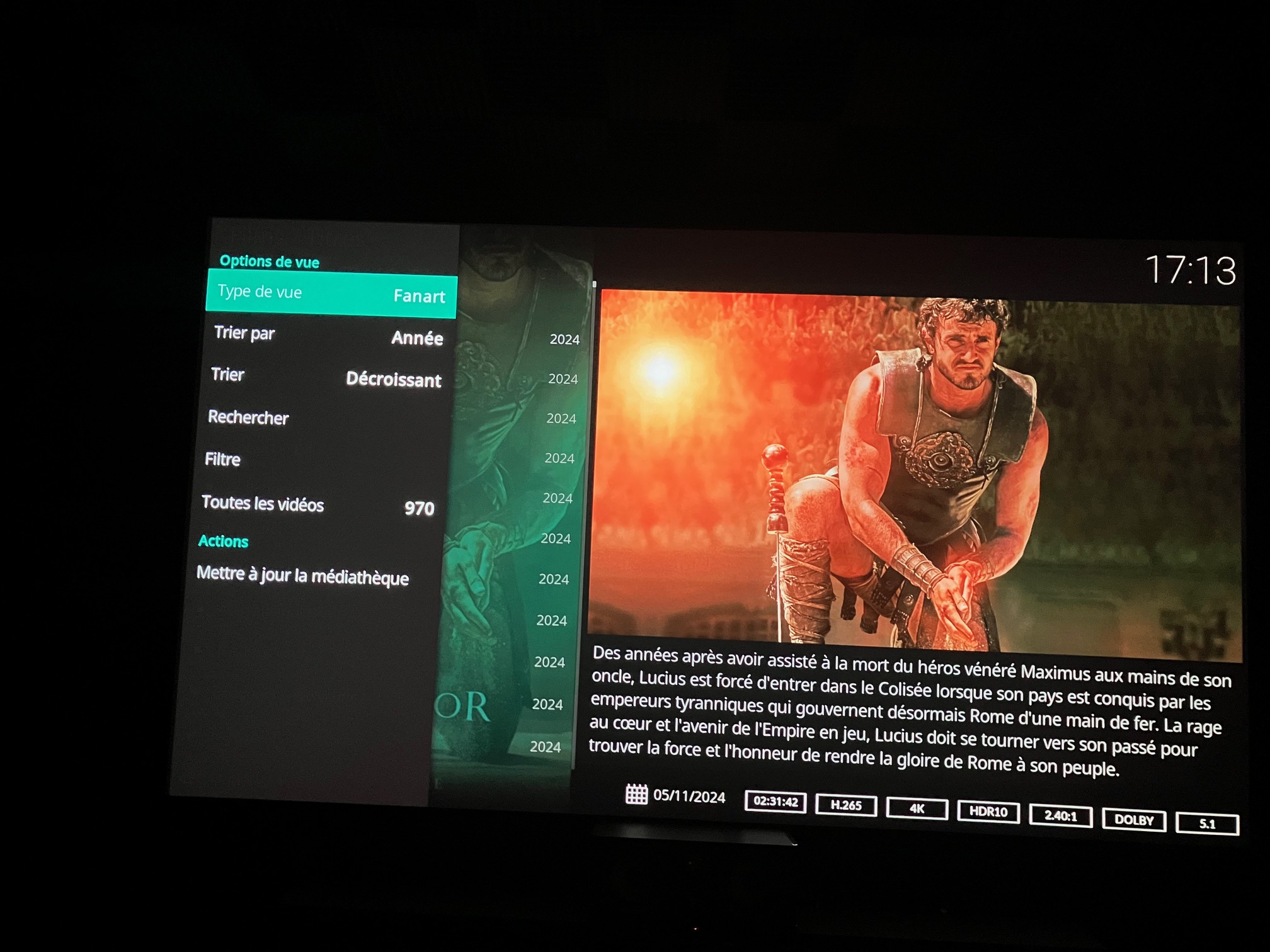

Ensuite on retrouve tout les médias situés dans les dossiers choisis et analysés sur Films (ou autre) à gauche et ..
si on clique dessus on se retrouve sur un mur d'images
Qui est paramétrable au niveau du choix du tri et aussi du type d'affichage souhaité
Voila pour la médiathèque kodi

Message » 04 Jan 2025 0:41
Salut !

Il faut noter également que certaines télécommandes de téléviseurs fonctionnent directement sur CoreElec sans bidouille, mais toutes les options ne sont pas présentes (genre l'appui long sur OK qui ne fait rien avec la télécommande de ma tv LG G3).
Utile pour faire les 1ers réglages et appairer une télécommande bluetooth fonctionnelle à 100%.

Sinon l'apk de Jamal pour rebooter sur CoreElec est effectivement trouvable directement sur son Github : https://github.com/jamal2362/Reboot-to-CoreELEC.
