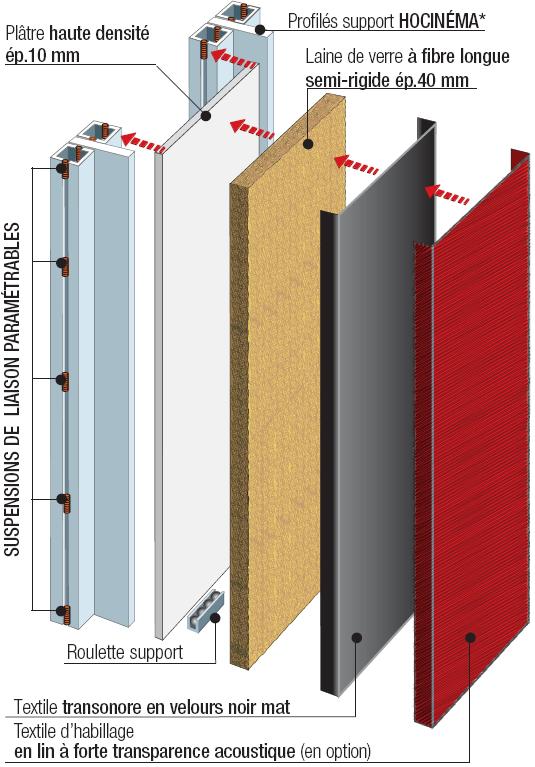

Il est déjà question sur un autre topic du ''tableau acoustique'' de cette marque. Ici donc je viens jeter la première pierre au sujet du panneau Epidaure.
A la différence du Zénith qui a une action plus ciblée, le panneau Epidaure est déjà efficace à partir de 30-40Hz, et agit sur l'ensemble du spectre! (le Zenith lui est efficace à partir de 80Hz et doit être placé de façon précise).
Site constructeur: http://www.hocinema.com/produits/produi ... 4&idDoc=73
Fiche produit: http://www.hocinema.com/_upload/ressour ... idaure.pdf
Une petite vue:
Hocinema Epidaure ref ou abs.JPG (34.35 Kio) Vu 7189 fois
Alors pourquoi est-ce intéressant:
- agit sur les basses fréquences sous 200Hz tout en restant extrêmement discret
- accord sur mesure selon les besoins liés au modes propres de la pièce et à leurs conséquences sur l'acoustique (chez moi ce sera un accord à 60Hz)
- action large spectre donc jusque 20K, donc dispositif polyvalent
- possibilité de l'utiliser en absorption ou en réflexion
- formule sur mesure: le prix est donné par panneau de 1m de largeur par 2,60m de haut. Donc s'il vous faut un panneau de 98cm de lagre x 2,45m de haut, et bien c'est le même tarif, donc on part sur une base 1mx2,6m déclinable en dimensions custom
- finitions en lin possible, mais par défaut c'est du velour noir!
- joues de finition latérales en option donc chez moi par exemple je n'en ai besoin que de 2 et pas 4 donc pas besoin de payer pour 4
- transport dans des caisses en bois sur mesure
- on peut les monter sois-même à domicile, pas besoin de demander l'installation avec si l'on est un peu bricoleur
- épaisseur 10cm! remarquable pour un produit qui travaille sous 200Hz :P

J'avais regardé à une époque assez lointaine ces panneaux... mais en fait, 1mx2,6m pour 600€, ca refroidit pas mal.

Hello boy
Mise à part le côté pratique et esthétique, ce panneau n’a rien de novateur et sa performance acoustique est toute relative. L’intérêt réside surtout de pouvoir accorder le panneau pour traiter une résonance. Avec un bémol toutefois, car avec un coefficient d’absorption de 20 % sous 200 Hz je crains qu’il faille acquérir de nombreux mètre carré pour pouvoir sérieusement réduire une résonance marquée.
Par ailleurs, avec une absorption croissante avec la fréquence ce panneau ne fait guerre mieux qu’une simple mousse mélamine ou une laine de verre. Pas de miracle donc, et il faudra compenser cette absorption montante par une utilisation en panneaux «réfléchissant » (ou plutôt fléchissant) dans des proportions assez importantes pour rééquilibrer l’absorption globale de la salle sur tout le spectre de la bande audible. Ce qui bien évidemment augmente considérablement le coût du traitement.
Enfin la documentation indique une courbe des coefficients d’absorption de Sabine sans prendre la peine de graduer l’axe des fréquences, c’est une démarche surprenante :cry:

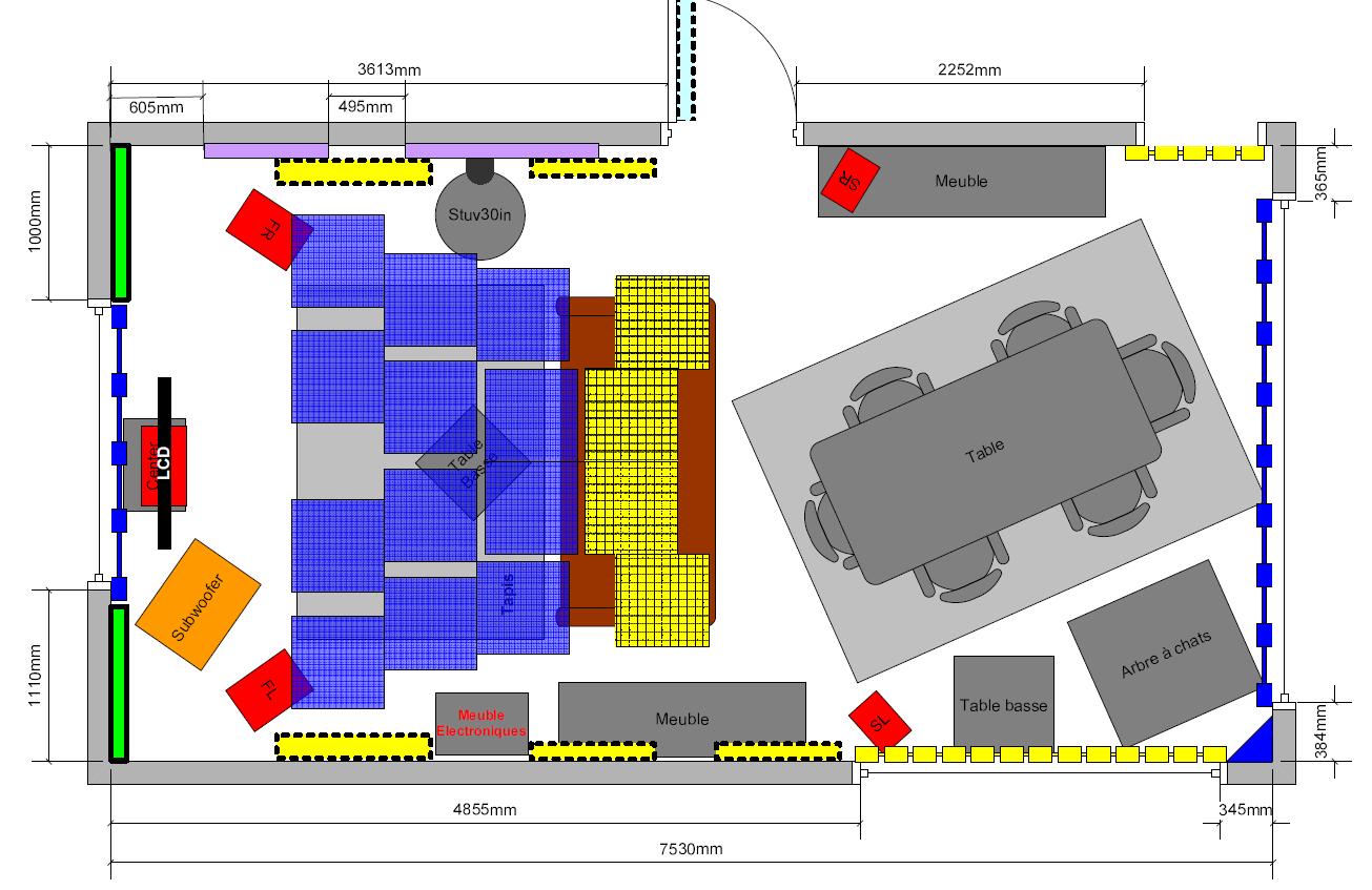

Pour préciser tout de même: je ne me limite pas à ce dispositif bien entendu :wink: j'ai des problèmes de résonance à traiter dans le grave d'où l'accord à 60Hz, pour l'absorption justement nous la voulions limitée à cet endroit puisque des dispositif d'absorption et de réflexion seront aussi disposés aux endroits stratégiques de la pièce. Donc tu as raison de le préciser: ce n'est pas non plus si l'on en emploie une quantité limitée (chez moi 5,20 m2) le couteau suisse du traitement :wink: Il y participe, c'est un des éléments.
Maintenant si tu as autres chose à proposer pour adresser cette problématique je suis preneur bien entendu, la commande n'est pas encore passée. Il y a bien les panneaux Apollo chez Akustar dont un accordé à 63Hz... mais les retours sur leur efficacité sont mitigés.
Alors peut-être pour préciser ce que je dois adresser (ce sont les premiers modes les plus embêtants sur la réponse dans le grave du système chez moi):
Mode en longueur à 28Hz mais pas un problème en sois à la mesure
Mode en largeur: 44Hz er 75Hz
Mode en hauteur: 72Hz
Mode transversal: 63Hz
Dimensions pièce: 4 x 7.5 x 2.45
Je ne veux pas trop amortir derrière les enceintes, car mon RT60 est déjà sous 0,4s naturellement au delà de 250Hz. Donc entre les rideaux, les tapis, les meubles... je n'ai pas une cathédrale à la maison avec 12s de réverb :mdr:
Si ça peut situer un peu un petit plan (je n'ai pas mon visio sous la main et ce plan est une ancienne version, les diffuseurs ont changé de place notamment au dessus du canapé, et les absorbants seront placés à la mesure):
Donc en vert fluo cerclé de noir de part et d'autre de la baie vitrée derrière les enceintes, c'est l'emplacement prévu pour les panneaux accordés. Les mettre au fond de l'autre côté... pas possible j'ai de la baie vitrée sur toute la largeur :mdr:
Pour légender: les carrés bleus sont des dalles en mousse de 100m d'épaisseur, les carrés jaunes des diffuseurs 3D, les rectangles jaunes cerclés en pointillés sur les murs latéraux sont des diffuseurs 2D (ceux les plus proches des enceintes correspondent aux premières réflexions, à affiner niveau positionnement j'ai fait le coup du miroir mais je dois délimiter les zones plus précisément), les créneaux bleus devant les fenêtres sont des rideaux triple épaisseur (velours - molleton - velours) qui vont de bas en haut, les créneaux jaune devant une fenêtre et une ouverture sont des stores verticaux non absorbants.
Le placement des absorbants et diffuseurs se feront à la mesure pour affiner.
Bref si tu as une alternative au panneau Hocinema je suis preneur des infos pour les soumettre à la personne qui suit la partie son de mon système :wink:

Je n’ai pas vraiment saisi la fonction des panneaux Epidaures. Mais si leur rôle est de traiter la résonance transversale mesurée à 63 Hz, alors je pense sérieusement que vous prenez un risque :roll:
A moins, que vous ne soyez en possession d’une information essentielle, c'est-à-dire la connaissance du coefficient d’absorption à la résonance du panneau. Parce que si le coef. est de l’ordre de 0,2, alors je ne suis pas certain qu’avec 5 m2 seulement vous arriviez à une réduction sensible de la résonance, à moins que son émergence sur la courbe de réponse soit peu marquée 8)
Mais dans le cas contraire, vous auriez peut-être intérêt à utiliser un panneau fléchissant «classique», comme un CP sur plénum, bien plus sélectif en fréquence, mais dont le coefficient d’absorption à la résonance est sans commune mesure avec celui pour l’instant annoncé de l’Epidaure.
Néanmoins, cette solution présente également un risque, notamment en ce qui concerne l’incertitude sur la fréquence d’accord, mais compte tenu de son faible coût, il est toujours possible de réitérer les essais.

Arf.... ce panneau m'a été conseillé sur base de mesures prises chez moi et j'avoue ne pas avoir toute l'expertise pour détailler la raison de ce choix, je m'en remet à un professionnel du domaine qu'Igor connait bien :wink: Disons que les données fournies sur le site web sont je vous l'accorde particulièrement limitées, aussi la recommandations pour ce produit n'est pas le seul fait d'une lecture de fiche technique mais d'expériences concrètes IRL répétées, donc celui qui m'a conseillé ce dispositif le connait bien mais n'a aucun intérêt à me conseiller celui-ci plutôt qu'un autre, pas de conflit d'intérêt :idee:
Le problème est plus complexe qu'un seul résonance à 60Hz. Si j'ai bien compris, le but est d'intervenir sur 2 octaves (efficacité mesurée du panneau IRL) autour de ces 60Hz pour adresser plusieurs modes de la pièce.
L'émergence sur la courbe de réponse est tout de même marquée mais je rappelle que ce traitement ne vient pas seul, et qui plus est sera suivi d'un travail sur base d'électroniques aussi je pense que l'objectif est de jouer sur une moyenne entre traitement passif et traitement électroniques. J'imagine en tout cas car tel est le plan prévu dans la démarche.
A mon humble avis les données fournies par Hocinema sur leur site sont un peu trop évasives.
Donc vous parlez de panneaux fléchissants classiques comme un CP sur plenum. CA peut effectivement m'intéresser pourquoi pas mais à quoi ça ressemble, et où en trouve-t-on? :D Que je puisse soumettre l'idée à la supervision technique du projet :P

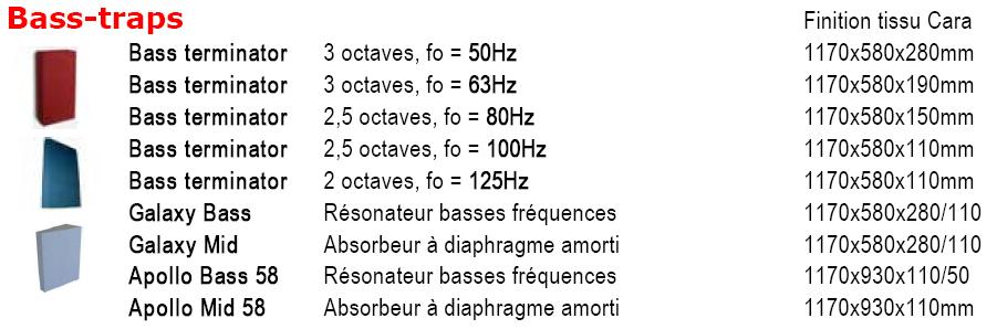

Bon alors j'ai changé le titre, histoire de pousser un peu plus loin l'idée pour regrouper différents systèmes à membrane. Bachibousouk pensait à un produit en particulier, et de mon côté j'avais ça aussi dans le collimateur:
http://www.akustar.com/tech/293_b_btapollo.htm
Alors les performances annoncées:
Akustar Apollo Basstrap perf and application.JPG (32.42 Kio) Vu 7027 fois
La taille:
Akustar Apollo Basstrap size and weight.JPG (15.84 Kio) Vu 7024 fois
Enfin les différentes versions dispo:
Alors question: ça signifie quoi cette courbe de perf... j'entends les sabines ça va et le coeff est élevé mais en bas le 1, 2, 3 etc.. ça veut dire quoi? Ce sont les octaves à partir de la fréquence d'accord? Juste pour savoir comment interpréter celà.
Car le niveau d'absorption est tout de même sacrément élevé pour du 50Hz ... note que 28cm de profondeur aussi pour un panneau à membrane accordé :lol: Ca peut passer malgré tout chez moi ça, c'est pas un problème d'un point de vue pratique. Par contre comparativement au Epidaure en restant uniquement sur l'aspect traitement des résonances sur le bas du spectre sous 250Hz, ça dit quoi les spécialistes? Car au pire dans ce cas, j'ai toujours mon amortissement au plafond (j'envisage aussi les Orion, j'étais parti dans l'idée des UA Mercury mais les Orion sont plus performants dès 150Hz, les UA pas d'infos donc je me méfie un peu). Et mon RT60 sous 0,4 à partir de 250 nativement sans les rideaux épais et le traitement plafond donc... un bass trap à membrane pourrait alors convenir pour l'application du mur derrière les enceintes, pourquoi pas complété par un corner trap en étoile dans les angles supérieurs pour le reste du spectre.
Si quelqu'un aussi peut me dire à quoi correspondent les Galaxy et les Apolo, ça serait top. Sinon j'appelle Lundi chez RT60 et je vous dit quoi.
1,2,3 correspond certainement aux bandes d’octaves usuelles soit 125, 250, 500 Hz ... mais eux aussi ne donnent pas les Sabines à la résonance de leurs panneaux. Ce n’est pas sérieux !
D’ailleurs, je trouve leur site mal fait et leur produit douteux :(
Un «bon» produit est souvent proposé avec son PV de mesures. Chez Texaa, par exemple, les PV de mesures sont disponibles sur demande.
Faut pas charrié quand même, au prix ou ça coûte :wink:
