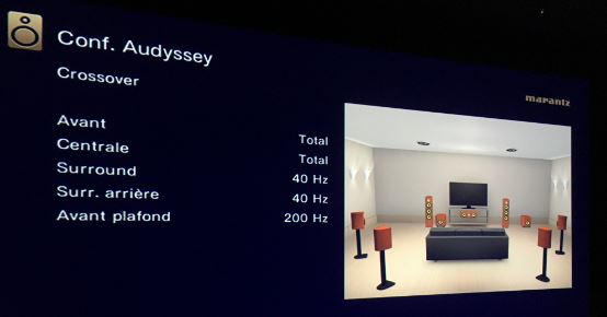

Au moment des premiers essais, j'avais encore un Marantz SR7007 utilisé uniquement en préampli, avec calibration Audissey.
Les sorties sont ensuite raccordées en RCA aux 4 amplis Teac sur leurs entrées by-pass.
La première sortie sub est connectée aux 2 caissons de basse Jamo D6 et Focal SW700 via un antimode.
La deuxième aux 2 Buttkicker via un câble RCA en Y.
Calibration antimode, calibration Audissey, puis reprise de certaines valeurs en manuel car erronées.
Après quelques essais et modification de placement des caissons (avec recalibration à chaque fois bien sûr), j'obtiens le meilleur placement des caissons en mettant le focal à droite de l'écran, et le jamo à gauche de la surround back (en diagonale donc l'un de l'autre).

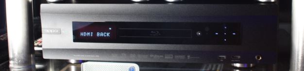

Dans ma configuration audio/vidéo, je n'étais pas satisfait de la qualité de lecture de fichiers vidéos avec Plex ou VLC, ainsi qu'une impossibilité de lire les nouveaux formats DTS HDMA et Dolby TrueHD.
Cela fait quelque temps que je lorgnais sur les lecteurs Oppo. D'après ce que j'ai pu lire, l'acquisition d'un de ces lecteurs devrait corriger ces problèmes, ainsi qu'apporter un plus qualitatif aussi bien côté image que côté son.
J'attendais néanmoins qu'Oppo sorte une version compatible Blu-ray 4K pour investir, mais comme rien n'est annoncé à ce sujet et que je crois de moins en moins en ce format dans un proche avenir ...
Donc, après l'achat d'un 105D et son installation, ce post pour partager mes impressions et les meilleurs réglages obtenus.
Commençons par le multimédia. Et les problèmes ...
Après connexion au réseau local, impossible au lecteur Oppo de reconnaître mon Mac et le disque dur sur lesquels se trouve les fichiers dématérialisés. Rien dans la doc ou sur le support Oppo pour corriger ce problème.
Dans ce cas là, heureusement qu'il y a notre forum pour nous en sortir. L'installation de SBM sur les conseils de Gallows Pole (encore merci) à régler ce dysfonctionnement (voir ici).
A partir de là, à moi la lecture sans problème de blu-ray ou de mkv dans tous les formats audio.
Côté image, le rendu est exceptionnel.
Le traitement Darbee apporte vraiment un meilleur contraste intra-image. L'impression de relief, de précision, de détails est décuplée.
Je pense avoir obtenu le meilleur réglage en sélection le modes Darbee Haute Définition réglé sur 40.
Le deuxième système de traitement d'image, le VRS Clear View permet d'affiner. Un +3 d'amélioration des détails et un +5 de renforcement des contours et on atteind ce qu'on peut faire de mieux. Cela dépendra bien sur de la perception de chacun et surtout du diffuseur utilisé.
Concernant l'upscaling 4K, après avoir fait pleins d'essais, j'ai préféré laisser le Sony le réaliser. L'upscaling de l'oppo est très bon, mais je trouve l'image un soupçon plus nette quand c'est le Sony qui s'en charge. Il y a un très léger voile en moins.
En écoute musicale (en USB via Audirvana), j'ai l'impression d'avoir gagné sur tous les critères, des aigus plus détaillés, des médiums plus chaleureux, des graves plus secs et profonds, une meilleure spacialisation, le tout avec une dynamique en nette hausse. Tous les curseurs sont montés d'un coup vers le haut, de plusieurs niveaux.
Je suis donc satisfait de cet Oppo 105D et le recommande vivement, sans réserve.

Evolution Marantz SR7010
Les sirènes du Dolby Atmos me faisant du pied, j'ai fait évoluer ma section préampli en remplacant mon "vieux" Marantz SR7007 par un SR7010.
J'ai longtemps hésité à prendre un AV7702 ou AV8802, mais les technologies des processeurs évoluant rapidement, j'ai plutôt privilégié la revente, et je pense que les SR se vendent plus facilement que les AV du fait de l'amplification intégrée. D'ailleurs mon SR7007 s'est vendu très rapidement.
Ci-dessous un compte-rendu de mes premières impressions sur ce SR7010.
Présentation
Ca va être rapide : s’il y a des changements importants au niveau des composants, le design lui ne change strictement pas.
Une petite chose quand même, j'ai pu lire ici et la que le capot supérieur faisait un peu cheap. Ben je le trouve mieux que prévu finalement, car bien qu'en aluminium fin, il fait quand même plus sérieux que celui du SR7007 qui était en 2 parties en plastique...
Calibration
Évolution d'Audissey XT à Audissey XT32. Toujours 8 points de mesure, et même temps de calibration.
Par contre, après calibration XT j'ai toujours été obligé de remodifier manuellement des données erronées (distances, niveaux, crossover,...).
Avec XT32 tout est bon du premier coup !
J'ai juste peaufiné les distances.
Du coup, j'ai refais une calibration en supprimant mon antimode (calibration des subwoofers).
Et bien je ne suis pas arrivé à entendre de différence, que ce soit avec des films ou de la musique.
Il va y avoir un antimode à vendre...
Donc la calibration me semble bien meilleure avec le XT32.
Points de mesure : les 2 premiers au même endroit au centre de la zone d'écoute, 5 autres à chaque place assise, le dernier à mi-chemin entre l'écran et le premier rang de fauteuils.
Autres réglages : MultEQ® XT32 réglé sur "Reference", Dynamique EQ sur "Marche", Compensation niveau réf. sur 0dB.
Présentation
Calibration
