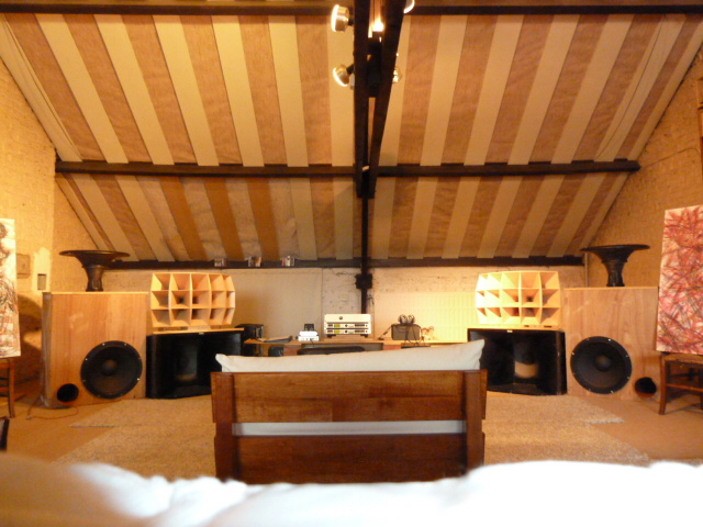

Me voici en Belgique, dans un village à proximité de Bruxelles, pour rencontrer Olivier, Il m’attend à l’entrée de sa maison de ville, dont la façade donnant sur la rue ne laisse rien entrevoir de ce qui se cache derrière.
Le parcours d’Olivier dans l’univers de la haute-fidélité, c’est quelque chose, il est aujourd’hui senior, avec l’expérience d’une vie entière dédiée à cette passion, avec un raisonnement et une évolution très intelligente de son installation, bien loin de certaines stupidités audiophiles.
Vous vous doutez que je n’allais pas faire tant de kilomètres pour rien !
Avant de venir, d’autres mon brifé, « tu vas entendre quelque chose que tu n’as jamais entendu, tu ne t’en remettras pas » ou encore « tant que tu n’as pas écouté l’installation d’Olivier, tu n’as pas entendu le graal… »
Bon et bien j’ai déjà entendu quelques bons systèmes dans des pièces dédiées, parmi les meilleurs même, donc je ne devrais pas avoir non plus trop de surprise me dis-je.
Le matériel mis en œuvre est correct, l’approche surprenante au premier regard, mais la pièce propose un volume énorme, avec un toit sous pente, j’avoue que ce sont surtout les commentaires qui m’ont motivé à venir, ainsi que la simplicité d’Olivier devant le montage « full DIY » de son installation en pièce dédié.
LE SYSTEME …
Olivier à tout construit, les enceintes sont à la base des Voix du Théâtre, enfin de ce qu’il en reste, la caisse a été découpée et est aujourd’hui ouverte, sans face arrière…
Cette caisse pavillonnée reçoit un Altec 515, on est pas impressionné par la finition, ce n’est pas ici ce qui nous intéresse.
Posés sur ces caisses, se trouve un pavillon multi cellulaire des plus impressionnant, il compte 15 cellules, sa construction est somptueuse, il est motorisé par une compression TAD 4001, considérée comme l’une des meilleurs 2 pouces existante, si ce n’est la meilleure.
Le haut grave-médium et l’aigu seront donc bien défendu par ces couples, entièrement pavillonnés.
A 2 mètre derrière les principales, se trouve 2 caissons de grave, 1 par enceinte, avec des grosses gamelles de 18 pouces dans des caisses BR volumineuses, c’est le minimum compte tenu du volume de la pièce.

La surprise se trouve quand même du côté des HP et des caisses, une VOT découpée, ce n’est pas banal, il y a une grosse modification de la charge arrière, car c’est une charge arrière ouverte et nous verrons tout à l’heure si les conclusions de ce montage sont bénéfiques ou pas.
Les amplis à lampes sont chauds car Olivier m’attendait, ils sont posé au sol, avec la foret de câble qui va avec, les blocs amplificateurs sont séparés des blocs d’alim dédiés, c’est assez impressionnant.
Les caissons de grave sont eux, alimentés par 2 modules Hypex, d’une puissance juste suffisante pour attaquer les 18 pouces.
Je suis prêt pour m’installer dans l’un des sièges rangés en ligne, dans l’axe précis des enceintes, Olivier se mets au poste de pilotage et m’envoie un premier morceau…

Voici une vue de l'état actuel de mon installation avec les demi-VOT sans socle. Trois fauteuils à la queue-leu-leu au centre de la pièce sont à la disposition des auditeurs. La position d'écoute privilégiée se trouve en s'asseyant sur le fauteuil du milieu, celui qui se trouve devant l'objectif sur la photo. Les oreilles de l'auditeur se trouvent à hauteur de la jointure entre les pavillons des demi-VOT et ceux des moteurs TAD à une distance d'environ 3m50 des membranes des moteurs TAD.
Le premier fauteuil est réservé à ceux qui comme moi sont peu ou prou sourdingues. C'est une sorte de casque mais avec trois dimensions et surtout avec de la profondeur, ce qui est peu inattendu. L'écoute depuis ce premier fauteuil peut aller de pair avec une courbe de réponse adaptée à mes déficiences auditives mais également avec une courbe de réponse pour oreilles normales. Une audition à partir de ce point d'écoute qui vous met le son dans les oreilles n'est pas sans charme ni enseignement même pour une personne sans handicap car elle fait grandement abstraction de l'acoustique de la pièce. C'est une sorte de monitoring. Cordialement Olivier

Hello mon cher Jacbru. Je suis toujours très heureux de te lire et je constate avec plaisir qu’une véritable complicité d’audiophile a pu s’établir entre nous. L’exégèse que tu as faite de mon texte est certainement tout aussi intéressante que le texte lui-même, en apportant, en regard de ma façon de mettre en œuvre la haute-fidélité, une autre expérience dans une autre voie de réalisation. Les chemins différents que nous avons suivis vers la mythique perfection audiophile nous ont été tracés dès l’origine par les lieux que nous avons choisis pour y planter nos installations : un studio de dimensions réduites pour la tienne, ce qui a entraîné le souci de la perfection nécessaire pour une écoute rapprochée (où l’absence de déphasage aux jointures et même de filtre coupe-bande est sans doute primordiale) ; un grenier sur toute la surface de la maison pour mon installation, ce qui m’a obligé faire appel au haut-rendement en multiamplification et à me pencher sur les possibilités de la correction électronique, confronté comme je l’étais à l’acoustique d’une grande pièce qu’il m’était impossible de traiter complètement par des moyens physiques.
J’ai relevé que tu estimais que l’extrême grave limité chez moi à quelque 50 c/s était probablement un peu court, notamment si on faisait application de la loi des 400.000, en raison du fait que l’extrême aigu se prolongeait au-delà des 10.000 cycles. Tu n’es pas le seul à penser cela. L’indien qui avait pu écouter l’installation avait lui aussi estimé que le grave manquait de puissance et mon ami Robert, qui est le poisson-pilote de ma surdité et qui connaît bien l’installation, estimait depuis toujours que ce grave manquait un peu de force de frappe, qu’il ne s’imposait pas avec une consistance assez persuasive. En un mot, ceux qui avaient pratiqué mon installation avaient le sentiment que le grave était un peu trop discret et ne vous coupait pas assez le souffle de l’audiophile avisé.
J’ai donc réfléchi à la question bien que mon projet ne soit pas de couper le souffle. J’ai porté mon attention sur la courbe de réponse des ALTEC 515 dans leur demi VOIX DU THEATRE. J’avais mesuré à plusieurs reprises cette courbe qui paraissait descendre sans trop de problèmes jusqu'aux alentours de 110 cycles. C’était mesuré ! Cependant, après avoir entendu les remarques de L’indien et celles plus insistantes de mon ami Robert, j’ai eu comme un doute, un doute en raison des dimensions de l’embouchure du pavillon et du court-circuit acoustique résultant du doublet acoustique. Je me suis dit qu’une ligne sur le graphisme d’une mesure ne signifiait peut-être pas que, dans la réalité sonore, la puissance rayonnée correspondît à la courbe relevée par le microphone. J’ai donc décidé tout récemment de tenter un changement important dans la complexion de mon installation de façon à moins en demander aux ALTEC des demi VOT dans le bas-médium.
Pour cela, j’ai déplacé les deux baffles d’extrême grave (250l. RCF18’’) qui étaient disposés le long des murs et tournés vers le mur comme on peut les voir, plus ou moins dissimulées, sur les photos précédentes. Je les ai positionnés à côté des pavillons de médium et d’aigu dans un alignement très classique de façon à permettre un meilleur rayonnement de leur haut-parleur. Ce que j’ai à présent sous les yeux est sans doute plus massif qu’auparavant ; mais cela est assez accessoire pour moi; il suffit de fermer les yeux ; je n’en écouterai que mieux.
Ayant ainsi tourné ces grandes enceintes vers l’auditeur, j’ai pu relever de 100 à 150 cycles le point de basculement des cross (passe-haut et passe-bas) entre les demi VOT et les grandes enceintes de façon à mieux soutenir cette bande de fréquences par la puissance de frappe des 18’’ RCF qui sont eux-aussi à haut-rendement (98db).
L’avantage de cette nouvelle disposition est une plus grande clarté dans le bas du spectre, un médium inférieur mieux charpenté, un contre-grave qui paraît beaucoup mieux soutenu, et aussi un resserrement du maillage stéréophonique.
Pour en juger, j’ai écouté notamment la très belle exécution d’un ensemble dit LES BASSES REUNIES jouant la musique du compositeur français du XVIIIe siècle BARRIERE (un CD distribué par QOBUZ) ainsi que le grand classique du jazz en haute- fidélité, le Trio Oscar PETERSON. J’ai même été jusqu’à écouter les trois premières plages du disque de BARBER NICHTCLUB avec une contrebasse qui fait concurrence à la chanteuse dans l’oreille des hifistes. Sans oublier évidemment le CONCERTO POUR CORDES, PERCUSSIONS ET CELESTA de BELA BARTOK, une des plus belles prise de son que je connaisse (merci Igor !) où toutes les parties graves, puissamment restituées, sont très bien spatialisées entre les différents instruments à cordes ou à percussion. La meilleure cohérence entre le grave et le bas-médium m’a permis d’apprécier d’avantage ici le dialogue entre les différents groupes d’instruments, et de mieux entendre comment ils se répondent, l’espace stéréophonique occupé par chacun d’eux étant mieux circonscrit.
Ainsi, les insuffisances remarquées dans le grave n’avaient peut-être pas pour origine le fait que l’installation ne descendait pas sous les 50 cycles (y a-t-il beaucoup d’instruments dont la fondamentale la plus grave se situe sous cette barre ?) mais qu’elle avait une certaine déficience de rendement dans la plage entre les 100 et 150 cycles. Cette plus grande aisance entre le bas-médium et le grave donne l’impression d’une meilleure restitution dans le sous- grave, notamment dans la restitution des ambiances entourant les prises de son.
Je dois avouer également que cette nouvelle disposition me permet d’écouter avec mes appareils auditifs dans les oreilles. Avec quoi, ce que j’entends me fait moins dans la sensualité des sons mais me donne une audition plus complète de l’écriture musicale.
Une vue de mon (un peu monstrueuse !) installation.
P1000860.JPG" alt="Image" />
CordialementOlivier

Et, avant tout, un bref exposé de la physionomie mon installation dont la photo se trouve un peu plus haut.
Comme on peut le deviner mon installation est située dans un assez vaste grenier qui s’étend sur toute la surface de la maison, +/- 90 m² avec une toiture en pente. Elle comprend trois voies stéréophoniques :
- Une voie de graves 50-150 c/s, basse-reflex de 250l, 18’’RCF, ampli HYPEX
- Une voie médium 150-550 c/s, pavillon en doublet acoustique (copie pavillon VOIX DU THEATRE), ALTEC 515, ampli à lampes 4 x KT88
- Une voie supérieure 550 à plus 10.000 c/s, pavillon à 15 tuyères ALTEC, moteur TAD 4001, ampli mono-triode 300B
- Un potentiomètre rotatif 8 galettes à résistances de précision DACT qui commande les six voies avec ses buffers.
Faire fonctionner ensemble tout ce beau monde et de manière harmonieuse n’était pas chose facile. C’est ici qu’interviennent les deux BEHRINGER DCX 24-96. J'en possédais deux exemplaires et je les ai utilisés tous les deux (un par voie stéréophonique actuellement) mais un seul aurait suffi avec le risque cependant de dépasser la capacité de correction de l’appareil.
L’acoustique de la pièce était naturellement bonne mais la courbe de réponse sans intervention des filtres des BEHRINGER plutôt mal venue, malgré un traitement acoustique que les dimensions de la pièce rendaient évidemment imparfait. Voici les courbes de réponse sans filtre passe-bande (les cross des BEHRINGER étant cependant utilisés). Je n’ai reproduis que les courbes des deux canaux mélangés car la courbe issue de l’addition des deux canaux suit fidèlement, même dans le grave, celle de chacun des deux canaux, à 6 db au-dessus comme il se doit.
La réponse acoustique brute, c’est-à-dire sans correction graphique de REW
Apparemment pas fameux à voir mais l’audition n’en demeurerait pas moins convenable. Il ne faut jamais confondre la perfection de la courbe avec le plaisir de l’écoute qui seul doit s’imposer. Les mesures ne sont là que pour parfaire ce plaisir.
La même courbe de réponse mais avec une des corrections graphiques proposées par REW que j’utilise couramment, la correction dite APPLY VAR SMOOTING :
Cette application REW est préconisée par L’Indien car elle permet une meilleure visualisation des fréquences aigües. Elle apporte une simplification de la lecture de l’image

Le daim a écrit:J’ai relevé que tu estimais que l’extrême grave limité chez moi à quelque 50 c/s était probablement un peu court, notamment si on faisait application de la loi des 400.000, en raison du fait que l’extrême aigu se prolongeait au-delà des 10.000 cycles. Tu n’es pas le seul à penser cela. L’indien qui avait pu écouter l’installation avait lui aussi estimé que le grave manquait de puissance et mon ami Robert, qui est le poisson-pilote de ma surdité et qui connaît bien l’installation, estimait depuis toujours que ce grave manquait un peu de force de frappe, qu’il ne s’imposait pas avec une consistance assez persuasive. En un mot, ceux qui avaient pratiqué mon installation avaient le sentiment que le grave était un peu trop discret et ne vous coupait pas assez le souffle de l’audiophile avisé.
