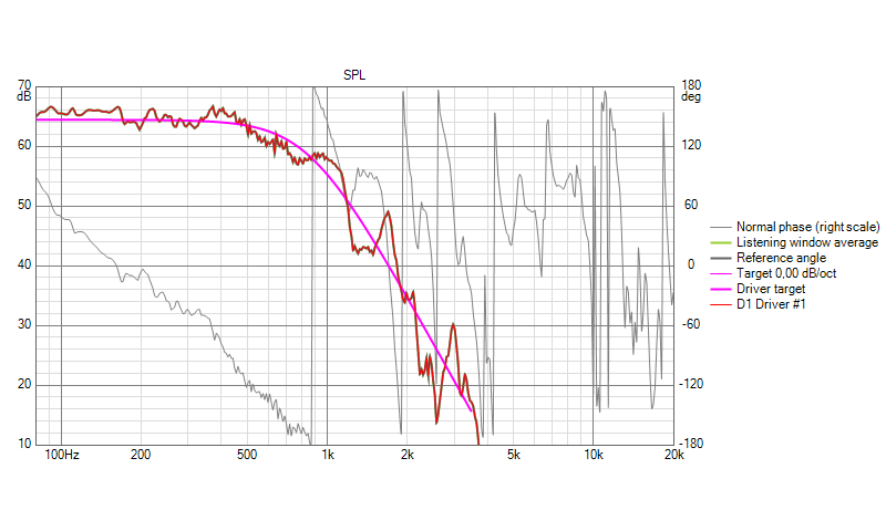

Pareil pour la voie basse. C'est un peu moins réussi :
Normal, l'optimizer a moins de liberté d'action car on ne peut jouer que sur les 3 résistances du filtre PB.
Mais c'est pas mal quand même .

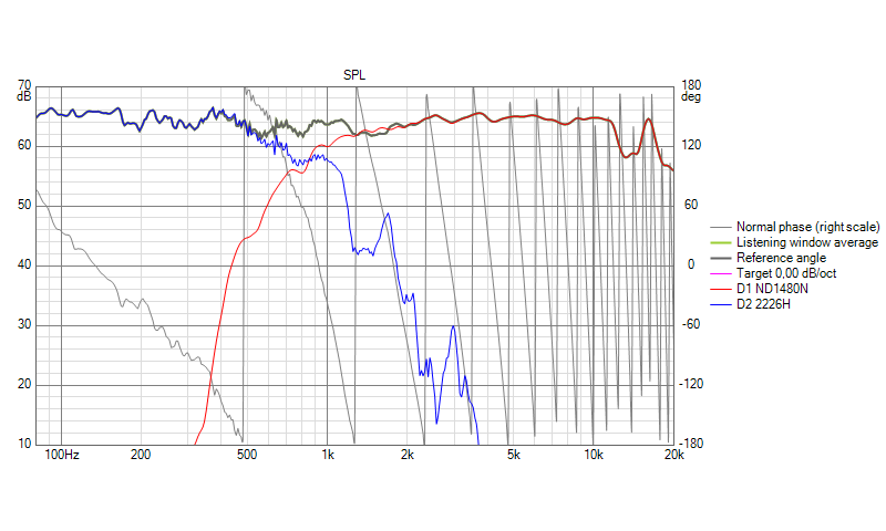

Voila ce que cela donne au total , en trichant un peu :
La triche consistant à rajouter artificiellement du délai dans virtuixCAD, jusqu'à obtenir la meilleure courbe.
J'obtiens, comme par hasard, le délai que j'utilise actuellement dans mon DCX.
Le 1631A dispose d'un délai analogique. Comme tout délai analogique, il dépend de la fréquence. J'ai eu la flemme de le modéliser. On verra à l'usage dans un second temps.
